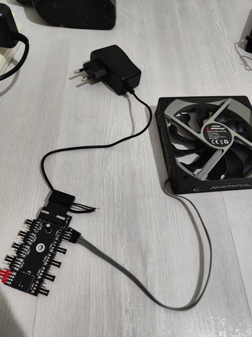

Selam, elimde kenarda duran çekmece dibi fanlar mevcut. Kalitelisi de var kalitesizi de var. Bilgisayar donanımından anlarım aslında ama elektrik bilgim çürümüş. Ben bu 12v DC fanları, bu kavurucu sıcaklar nedeniyle hobi projesi yaparak değerlendirmek istiyorum. Bunları nasıl vantilatöre çevirim? Tek tek yapmayı düşünüyorum becerebilirsem tabii, gerisi hayal gücü. İnternetten Molex to USB çevirici baktım, sanırım TR içi yok, AliExpress'te 165TL'ye geliyor 50 liralık şey. Açıkçası becerebilecegimi düşünüyorum ama nasıl yola cikayim? Sadece Freezer 33 fanı olan bionic F120 faninin kablosuna zarar vermek istemiyorum diğerleri umurumda değil keser biçer bağlarım:)
Elimde 4 fan, 1 fan çoklayıcı var. Molex güç girişli + 4 pin girişli isteğe göre (hatırladığım kadarıyla öyle).
Eki Görüntüle 1879487
Eki Görüntüle 1879488

Dandik 12V adaptörü deneme uğruna kestim, elimde ufak molex 3pin fan kablosu vardı, molex kablosunu kestim , adaptör kablosuna bağladım , molexi fan çoklayıcıma taktım, oldu ama bence tam güç veremiyor. Yani Bionic F120 ne kadar hava üfleyebiliyor biliyorum. Daha güçlü bir 12V adaptör ve kaliteli molexi köprü bağlayıp fan çoklayıcıma takıp deneyeceğim teşekkürler.
Eki Görüntüle 1879522

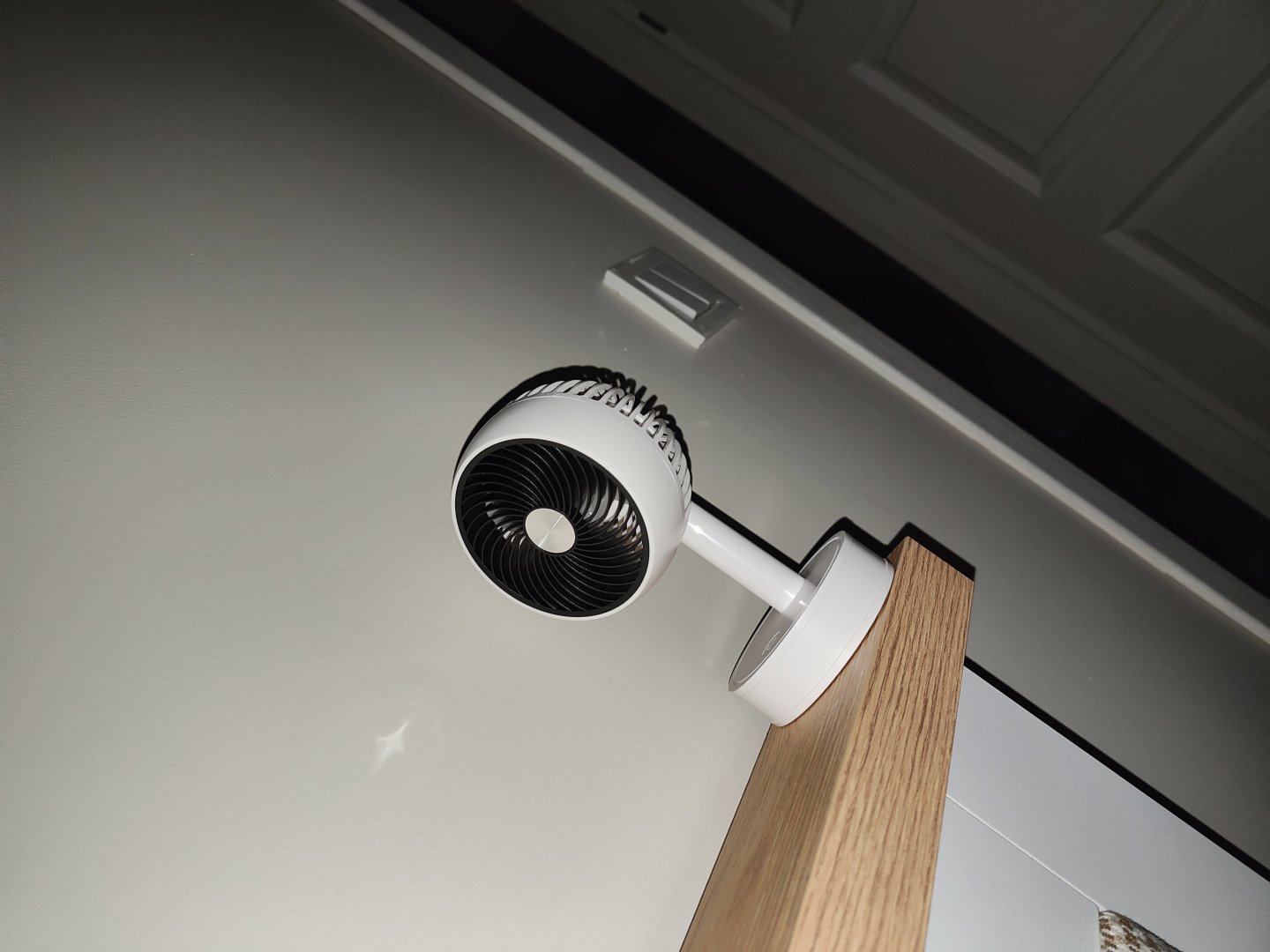

Bu arada, bugün 300 liraya şarjlı el fanı aldım, bulabildiğim en f/P üründü, standart ayaklı vantilatör den daha fazla ferahlık sağlıyor bana. Elim kadar ve taşınabilir şarjlı, sesi 10 kat falan daha azdır. Yani bence basınçlı ve doğrusal hava verebilen fanlar, vantilatörden daha mantıklı. O yüzden bu fanları taşınabilir bir ufak vantilatore çevirmeye çalıştım. Bahsettiğim alet şu;
Eki Görüntüle 1879523
Bionic F120 fanımı; 18650 pillerin ile olabildiğince ufak bir küp tasarıma montajlayıp taşınabilir hale getirirsem, normal bir ayaklı vantilatörden çok daha sessiz ve kişi odaklı çalıştığında çok daha ferahlatıcı olduğunu düşünüyorum.
Ürünün ismi tam olarak nedir? Beyaz kablosuz olan
Zibo mini vantilatör

Yani diğer kargom da geldi, geçmişte daha kalitelisini kullanmıştım, 4 yıl sonunda bozulmuştu, yıllardır da almamıştım bu tarz şeyler. İnanın, küçük ve şarjlı olan soldaki beyaz, sağdaki klasik metal masaüstü mini fandan daha az ses ile daha fazla hava veriyor. Soldaki şarjlı beyazın 3 güç modu var, en düşük güçte bile sağdaki everest metal mini fandan daha basınçlı ve hissebilebilir hava üflüyor. Bu yüzden bu eski bilgisayar fanlarımdan bir proje yapmak istedim kendim için. Bloğu bozuk eski freezer 33 soğutucumun fanı, bildiğiniz üzere F120 ve en kaliteli fanlardan. Zaten güncel sistemimde de P120'li Freezer 34 DUO kullanıyorum, aslında ondan fena vantilatör yapılır da kıyamam :) Her neyse, F120 fanım ile tam güç verebileceğim ve voltajını değiştirebileceğim (fan hızı ayar için) bir portatif taşınabilir vantilatör yaparsam, detaylıca yeni bir konuda insanlara fikir vermesi açısından açıklayacağım. Vantilatörler çok pahalı, klima zaten hem kendi pahalı hem çok elektrik yakıyor ve uzun süre çalıştıramıyorum çünkü beni hemen çarpıyor, doğuştan tek böbrekliyim, alakası var mı bilmiyorum. Bu sebeple fantazi olarak değil yani ihtiyacım olduğu ve piyasada düşündüğüm ürünlerin kalitesiz veya gereksiz aşırı pahalı olmasından dolayı böyle bir şeye kalkıştım. Bionic F120 fanın tam güçte verdiği hava, standart bir Kumtel Vantilatör'den çok daha basınçlı ve hissedilebilir oluyor ve sesi 10 kat falan daha az oluyor. Yine aynı şekilde masamda duran fanlardan daha güçlü ve daha sessiz ve etki çapı da yine daha yüksek. Kısaca durumu bu şekilde tekrar açıklamak istedim.

En amatörce hali ile;
12V 2A adaptör
1 adet kasa fanı (bilgisayar fanı, bende dandik de var kaliteli de var) (fanların desibel ses ve RPM ve hava itiş güçleri ve miktarları çok değişiklik gösterir. Bionic F120 en kaliteli fanlardandır)
Yan keski veya karga burnu
Molex fan kablosu
Molex girişli fan çoklayıcı adaptör
12V priz adaptörünün kablosunu kesip, molex fan kablosunu da kesip, zaten 2 kablo var içlerinde, birbirlerine düğümleme yöntemiyle bağladım amatörce.
Molex girişten güç alan fan çoklayıcıma gücü verdim, herhangi bir 3 pin veya 4 pin kasa fanını takınca direkt çalışıyor.
