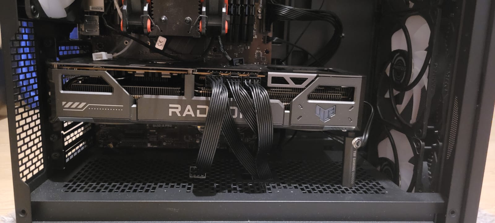

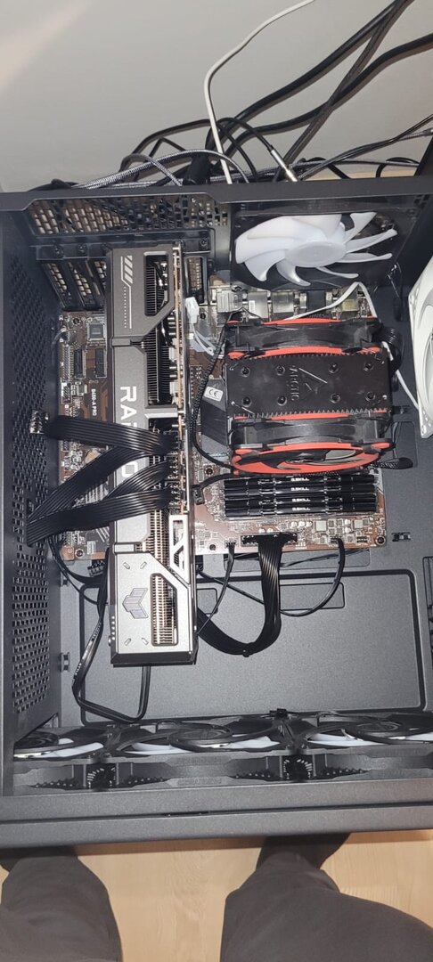

Fotoğraf attım sizin için. Birisi desteklememe rağmen olan yamukluk, flashlı olan yan yatıkken kullandığım pozisyon.
Vidalamada hata var gibime geldi.
Kartın vidalarını gevşetin ve elinizle ekran kartının sarkmasını alacak kadar yukarı ittirin ve o şekilde ittiriyorken vidaları tekrar sonuna kadar sıkın.

Her neyse şu an vidalar falan yetersiz kalmış, kasayı yatır, vidaların gevşekliğini kontrol et kartı düz konuma getirip. Ondan sonra arkadaki desteği düzelt, ayarla ve tekrar yatır. Tekrar esnerse yatır, yarın bilgisayarcıya veya hırdavatçıya git elinde bir tane vida ile, pul al (fotoğrafı göster vidalar gevşek kalıyor diye) yatır ve öyle sabitle gerekirse.
Cidden ağzı burnu ayrı yerlerde kartın.
