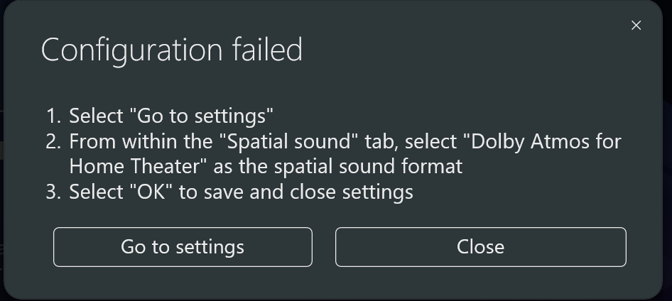

Demek ki anakart almam gerek fakat şu anda uygulamaya girip dediğiniz gibi yapıyorum ve şu yazıyla karşılaşıyorum Dolby atmosu aktif ettiğimde hoparlör 2.1 moduna geçiyor ve yine de aktif olmuyor.
Uzamsal seste sadece Dolby Atmos kulaklık var.

Anladım sanırım anakart sorun çıkarıyor bende sadece headphones seçeneği var Home theater seçeneği yok hoparlörüm Logitech Z906.
Zaten kullandığınız hoparlörde Dolby Atmos özelliğini sunabilecek bir hoparlör değilmiş. Dolby Digital ya da Dolby Digital Plus özelliklerini Decode edebiliyor sadece. Eğer ki DDP yazılımını bulabilirseniz DDP yazılımından ya da "Dolby Advanced Audio v2" yazılımından surround gibi ayarları yapabilirsiniz. Fakat 5.1 7.1 hoparlör konumlandırma gibi şeyler yine yapılamaz. Kullandığınız ses sistemi sadece decode için üretilmiş.
