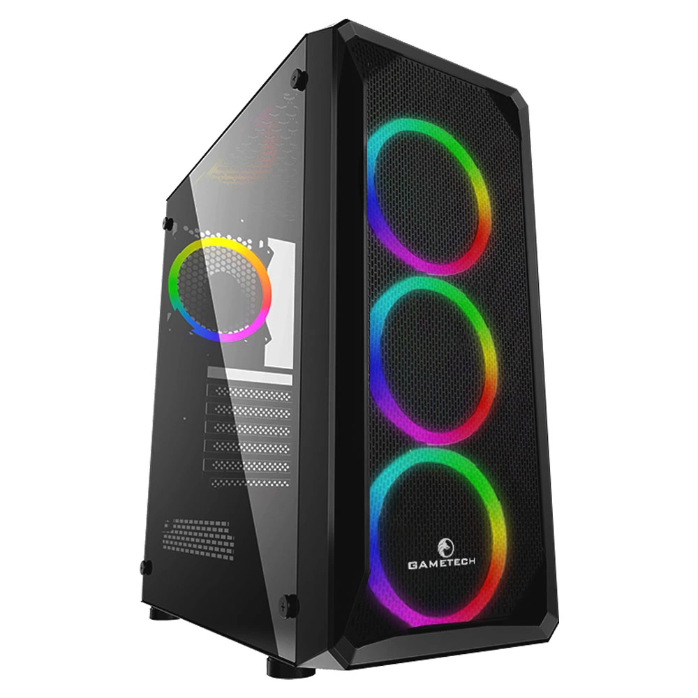

Bilgisayarın önü nasıl mesh panel yapılır?
Öndeki camı söküp mazgal türü bir şey takmak lazım. Eğer öndeki yer cam değil de plastik gibi bir şey ise üzerinde delikler açılarak biraz daha iyi hava akışı elde edilebilir gibi. Ne kadar estetik olur bilmiyorum ama onu tamamen söküp yerine sineklik filesi de yapıştırılabilir.
Hocam kasa bayağı kullanışsızmış, ön tarafı komple cam yapmanın amacı nedir ki. Bilgisayarla arası olmayan sadece işini görmek isteyen tecrübesiz kullanıcılara bunu yapmaya ne hakları var?
Katılıyorum, öndeki camın kenarları boydan boya boş ancak bir işe yaramıyor. Camı çıkarttığımda 7-8 derece fark etti. Konunun takipçisiyim.
Camın yanları açık sanırım hava alması için mesh için uğraşmayın baya işçilik lazım camı söküp sıcaklıklara bakın fark ediyorsa çok camı biraz daha açık bırakacak araya tampon konabilir duruma göre de uzun vidalara geçilecek.
Bu konuya bakın isterseniz.
Camın yanları açık sanırım hava alması için mesh için uğraşmayın bayağı işçilik lazım camı söküp sıcaklıklara bakın fark ediyorsa çok camı biraz daha açık bırakacak araya tampon konabilir duruma göre de uzun vidalara geçilecek.
Arası açık ama o kadar az bir açıklık var ki fanların kendisine bile hayır gelmez o açıklıktan.
Hocam attığınız konuda ön panelde plastik çerçeve var ancak bu kasalarda öyle bir çerçeve yok o yüzden tel düzgün durmaz gibi.
