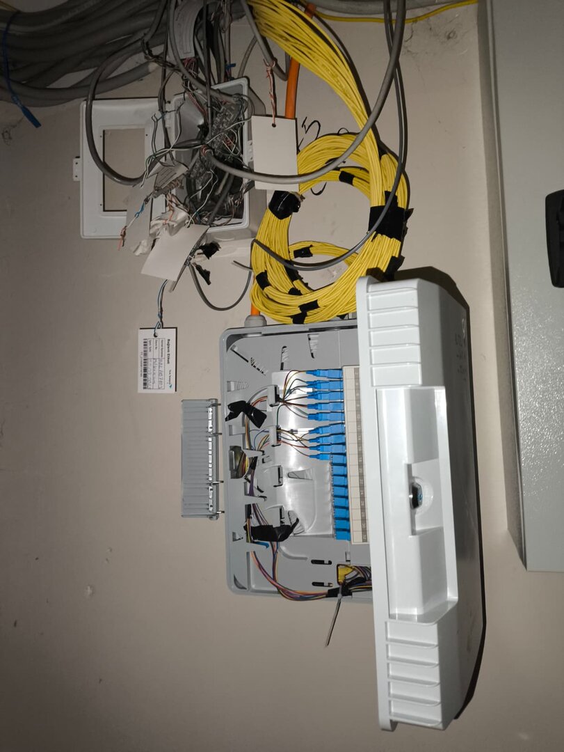

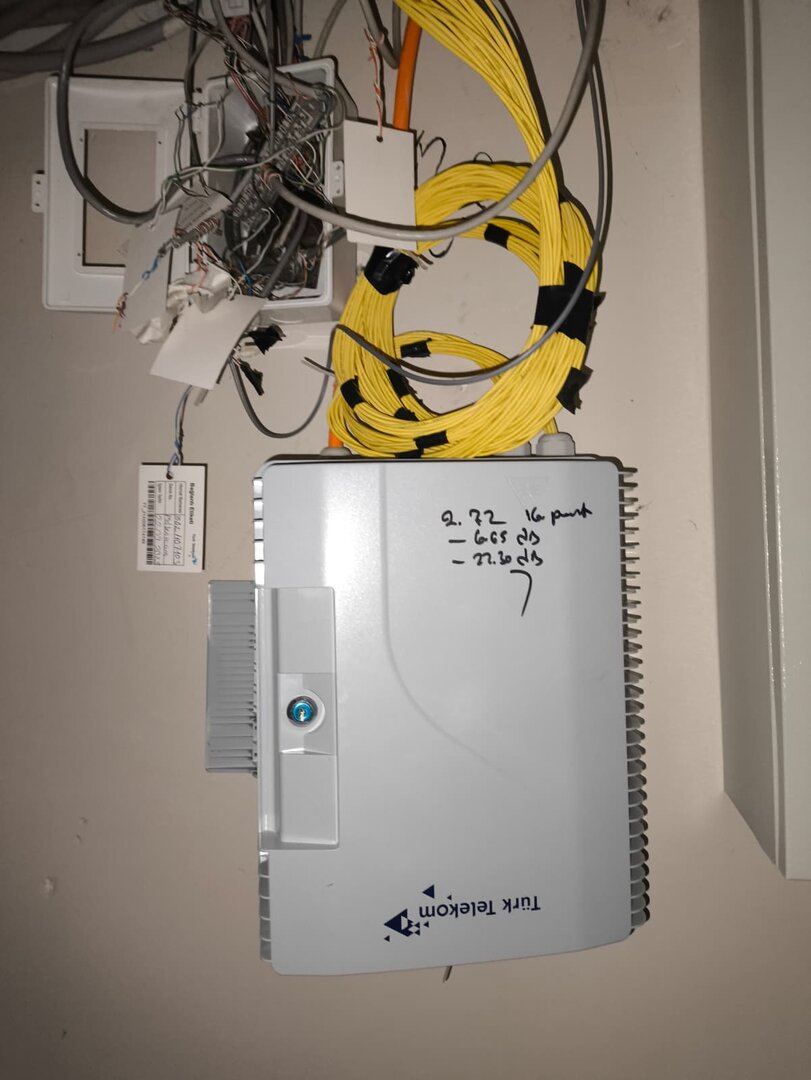

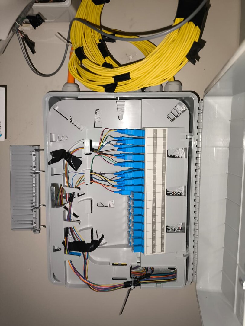

Örnek teşkil etmesi açısından fiber altyapıya sahip biri olarak kendi binamdaki tesisatın görsellerini koyuyorum.
Fiber kabloların bağlı olduğun portların kutusu olması gerekir bu şekilde. Binaya kadarsa bile turuncu renkli muhafazalı olan fiber kablonun yine cat6 kablolarını çıktığı birden çok sayıda portun bulunduğu bir kutu olması gerekiyor.

Fiber kabloların bağlı olduğun portların kutusu olması gerekir bu şekilde. Binaya kadarsa bile turuncu renkli muhafazalı olan fiber kablonun yine CAT6 kablolarını çıktığı birden çok sayıda portun bulunduğu bir kutu olması gerekiyor.
Ben görseldeki kutunun hangi altyapıya ait olduğunu belirttim. O bahsettiğiniz turuncu fiber kablolar yeni çekildiyse kutu sonradan koyuluyor. Ben tam olarak ne demek isteğinizi anlayamadım. Resmini çektiğiniz fiber FTTH altyapı kutusu zaten bunu ben de biliyorum.
Binaya kadar fiber olabileceğini söylemiştiniz. FTTB altyapı verdiğim görseldeki gibi bir şey değil mi?
