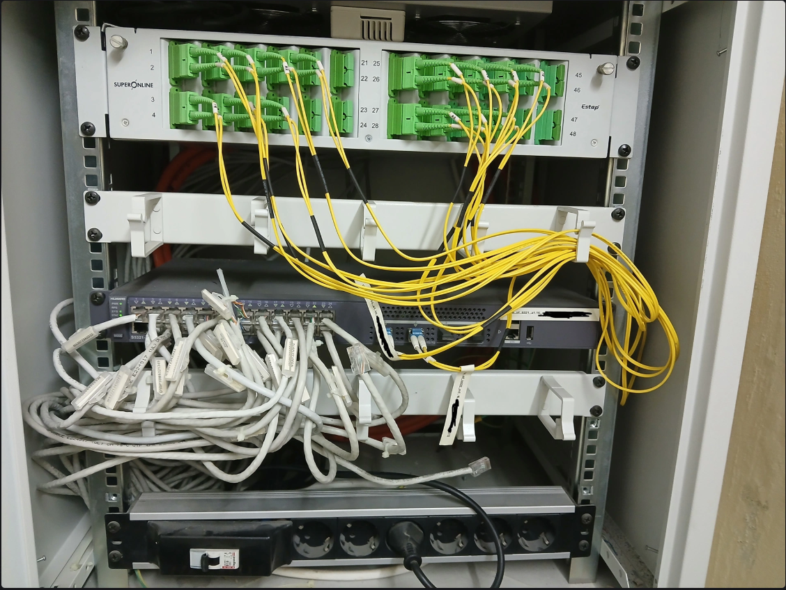

Binada normalde 75 Mbps VDSL internet altyapısı var. Çeşitli sitelerde altyapı sorgulayınca da bu sonuç çıkıyor. Bugün bina içi internet kutusuna baktığımda turuncu bir kablo gördüm. Beraberinde ince sarı bir kablo daha var. Uçları bantlandığı ve kablo üzerinde herhangi bir yazı olmadığı için emin olamıyorum. Fiber kablosu olma ihtimali var mıdır? Eğer fiber kablosu ise Türk Telekom ile iletişime geçip daire içerisine fiber kablo çektirebilir miyim?

Binaya kadar fiber olabileceğini söylemiştiniz. FTTB altyapı verdiğim görseldeki gibi bir şey değil mi?
Eki Görüntüle 2546269
FTTB altyapıda iki tür sistem var. Birisi FTTB-ETH diğeri ise FTTB-DSL geçiyor. FTTB- ETH sistemde fiber kablo binaya kadar geliyor oradan daireye CAT kablolar ile gidiyor. FTTB-DSL sistemde ise fiber kablolar binaya kadar geliyor dairelere bakır kabloyla gidiyor. Ben bu şekilde biliyorum. Resmini attığınız görsel FTTB-ETH altyapı olarak geçiyor.

Turuncu fiber kablolar yeni mi çekildi?
FTTB altyapının iki türü olduğunu bilmiyordum. Verdiğiniz bilgiler için teşekkürler.
