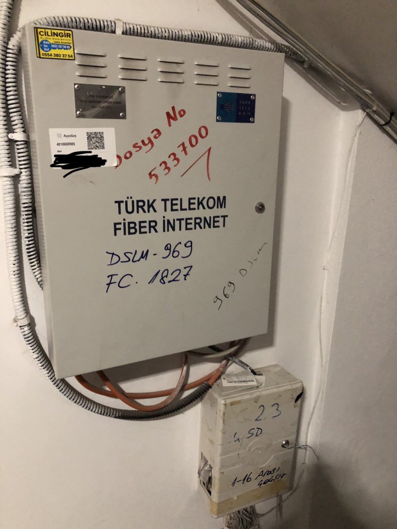

Merhaba dostlar. Fotoğrafta da gördüğünüz gibi, bina içinde birkaç yıldan uzun süredir bu kutu var. Ama biz hep VDSL kullandık. Nereden altyapı sorgulaması yapsam VDSL çıkıyor. Türk Telekom'da bilmiyordu durumu. Adresi verdim, fibernet var sizde dedi. Ee yani, 1000MBPS alabilecek miyim dedim, onun için GPON altyapı olması gerek vs. dedi. Kadın zaten teknik konuda bilgisizdi ve kararsız cevaplar verdi. Bu yüzden emin olamadım.
Kaç zamandır da bu sorunu çözemedim. Bilen birisi rica ediyorum beni aydınlatsın, yukarıda eklediğim fotoğrafta ki kutu, fiber kutusu değil mi? Benim 100Mbps üstü internet almamı sağlamaz mı? Bir elektrikçi çağırsam ve buradan eve fiber çektirsek 1000MBPS kullanabilir miyiz? Bunları merak ediyorum.

Bu aslında bir kutu değil kabin. T21 diye geçer. Zaten üzerindeki metal plakaya bakarsanız T21 yazdığını görürsünüz.
Bunun içerisinde DSLAM (digital subscriber line access multiplexer) dediğimiz bir cihaz bulunur. Bu cihaz optik sinyali SFP (small form pluggable) modülü vasıtasıyla okur ve bakır kabloya elektrik sinyali olarak aktarır. Dairelere de çift telli bakır kablo dağıtılır. Bildiğimiz VDSL sistemdir. Diğerlerinden tek farkı kabinin sokakta değil de binada bulunmasıdır.

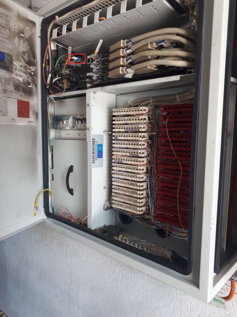

Benzer bir kabin olan T11 kabinin içi:
En üstte yer alan beyaz kısım fiber patch panel olarak geçer. Ana hat fiber kablosunun içerisindeki corelara ek yapılıp ek yerlerinin saklandığı kısımdır.
Onun altındaki siyah cihaz DSLAM cihazı. Kırmızı ile işaretlediğim yer SFP modülünün girişi.
Sol alttaki beyaz kısım güç ünitesi.
Sağ alttaki kırmızı-beyaz şeyler de bildiğimiz regletler.
Dediğim gibi bu sistem fiber değil VDSL'dir dolayısıyla bu kabin de fiber kabini değil VDSL kabinidir. Binaya kadar fiber kablo geldiği için TT buna da fibernet diyor.

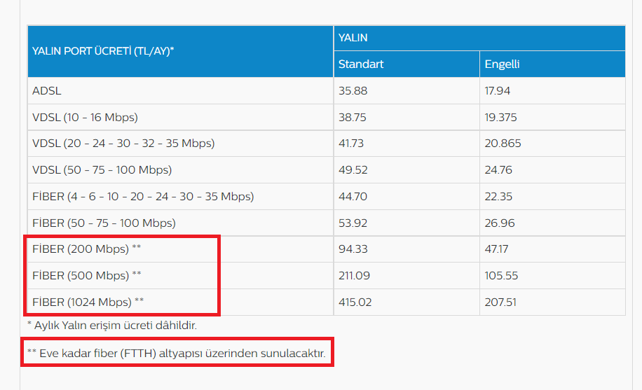

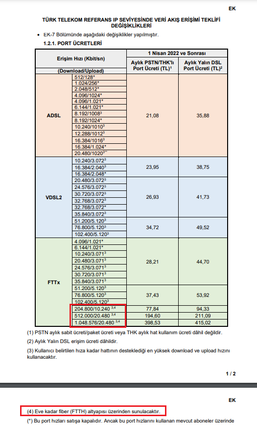

Bu sistemde en fazla 100 Mbps alabilirsiniz. TT altyapısında 100 üzerindeki hızlar yalnızca FTTH (eve kadar fiber) altyapılarda veriliyor:
FTTH dediğimiz altyapı PON (passive optical network) şebekeye, FTTB-DSL dediğimiz tür ise AON (active optical network) şebekeye bağlı olduğu için bu kabinden FTTH kurulamaz.
Özetle; Bu altyapı üzerinden en fazla 100 Mbps alabilirsiniz. Eve fiber kablo çektirmenizin bir anlamı yok çünkü o kabin içerisinde fiber kablonun girebileceği bir yer yok.
FTTB-DSL altyapı var klasik. Türk Telekom'un fibernet dediğine bakmayın. VDSL altyapılarını bile fiberden sayabiliyorlar ve VDSL demek yerine uçan kaçan net var diyorlar. Zaten FTTB-DSL altyapıdan 100 Mbps'den fazla hız alamazsınız. Fibere geçiş için kutuyu kaldırıp bina altyapısını dönüştürmeleri lazım.
