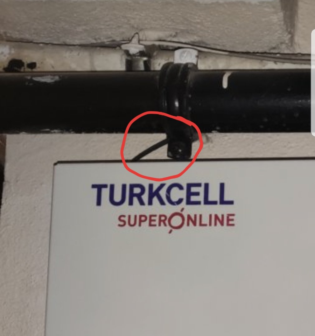

Bu nedir? Yani yaklaşık olarak 1.5 - 2 hafta önce olarak geldi binamıza. Ama çevrede hiçbir altyapı kazı işlemi görmedim ve yakınlarda hiç bir şekilde Superonline altyapısı yok; fiber, ADSL hiçbirisi yok. Heyecanlanmalı mıyım, yoksa bu fiber 4-6 ay sonra mı gelir? Ve mesela Superonline fiber gelirse ben başka sağlayıcıdan alabilir miyim? Fiber interneti Kablonet, TürkNet, Millenicom gibi sağlayıcılardan faydalanma gibi bir imkanım var mı?

Hocam bu bir iç mekan fiber dağıtım kutusudur. Yukarıdaki arkadaşlar da söylemişler zaten.
Kazı görmemenizin sebebi bölgenizde havai dağıtım yapılıyor olması. Aşağıdaki fotoğrafta kırmızı ile işaretlediğim ince siyah kablo ana hat fiber kablosu. Yani bu kutuya optik sinyali getiren kablo:

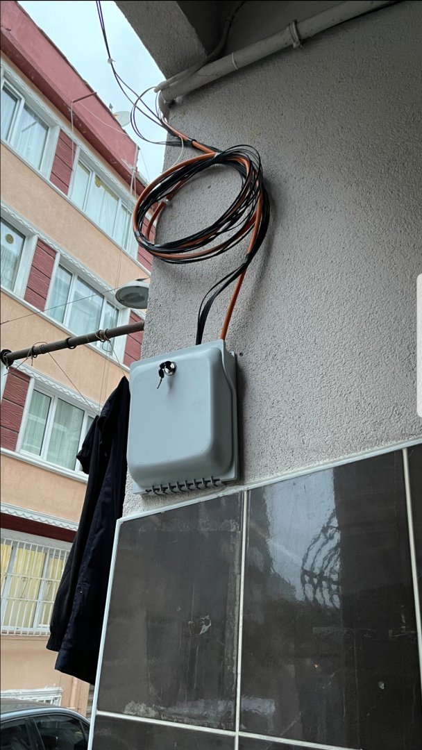

Bu kabloyu takip ederseniz şuna benzer bir kutuyla karşılaşacaksınız:
Bu kutu da dış mekan fiber dağıtım kutusudur. Bakınız bu kutuya kalın bir turuncu kablo giriyor ve kutudan birçok ince siyah kablo çıkıyor. Bu ince siyah kablolar çeşitli binalara dağıtılıyor.
Bu sisteme havai dağıtım denir. Adı üzerinde havadan dağıtım yapıldığı için de görünürde kazı çalışması vs. yapılmaz.
Diğer sorunuza gelince: İşlemlerin ne zaman tamamlanıp altyapının aktif edileceğini tahmin etmek zor. Birkaç hafta da sürebilir birkaç ay da sürebilir. Bölgenizdeki ekiplerin çalışma takvimine/yoğunluğuna bağlı.
Son sorunuza gelince: Yukarıdaki bir arkadaş " ... başka sağlayıcılara kiralayacaklarını sanmıyorum" demiş ama Superonline altyapısı birkaç sağlayıcı tarafından kiralanmış vaziyette zaten. Benim bildiklerim Millenicom ve Vodafone. Yani Superonline altyapısı üzerinden Millenicom ve Vodafone'dan hizmet alabilirsiniz. Yanlış hatırlamıyorsam bir ara Kablonet de vardı sanırım ama son durum nedir bilmiyorum.
