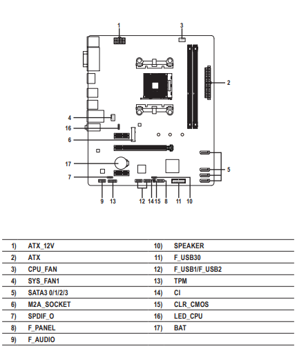

İki gün önce bilgisayarımın 8 GB olan RAM'ini bir ilave daha ekleyerek 16 GB yapmak istedim. Fakat daha önce kullandığım RAM'i 3000MHz yapmak için X. M. P profili kullanıyordum ve yeni RAM takmadan önce kapatmam gerektiğini bilmiyordum. Yeni RAM'i takınca bilgisayar Boot etmedi yani fanlar ve ışıklar çalışıyor fakat klavye, farenin ışığı ve monitörün görüntüsü gelmiyor. Ben de internet üzerinden biraz araştırdıktan sonra BIOS'u resetlememin sorunu çözeceğini anladım. Fakat sorun şu ki BIOS'u hem BIOS pilini çıkararak hem de anakarttaki CMOS reset pinlerinden resetleyemedim. En az 10 kere farklı şekillerde denedim fakat bir türlü başaramadım. Daha önce böyle bir sorunla karşılaşıp çözen veya çözümünü bilen var ise yardımcı olması durumunda çok mutlu olurum şimdiden teşekkür ederim.

CMOS sıfırlaması yapmak için önce bilgisayarı kapatın ve fişten çekin, ardından iletken bir malzeme(tornavida) ile 15'inci pinleri birkaç saniye kısa devre yapın.
Bu fayda etmezse yeni RAM'i çıkarıp BIOS ayarlarını düzeltip tekrar deneyin.
Gösterdiğin pinleri zaten kısa devre yapmayı denedim fakat işe yaramadı. Ayriyeten yeni RAM'i çıkartsam da biosa giremiyorum eski RAM ile. Hiçbir şey değiştirmeden önceden kullandığım şekilde PC'yi başlatınca da görüntü gelmiyor. Bu yüzden biosa girip ayarları değiştiremiyorum.
Kısa devreyi dediğim şekilde yapmanız gerekiyor eğer yaptıysanız sorun sıfırlama yapmakla çözülecek bir şey olmayabilir o yüzden RAM'ler uygun şekilde oturmuş mu diye kontrol etmeniz gerekiyor. Belki de montaj sırasında görüntü kablosunu çıkarıp anakarta takmış olabilirsiniz.
Son olarak sistem kendi kendine kapanmadığı sürece beklemelisiniz muhtemelen o sırada tanılama yapıyordur yeni RAM taktığınızdan dolayı. Bazen bu işlem uzun sürebiliyor.
Öncelikle yardımın için teşekkür ederim. Kablo kesinlikle ekran kartına bağlı, başka monitörlerle de denedim sorun monitörde değil. Kısa devreyi zaten anakartın kitapçığındaki talimatlara bakarak yapmıştım. RAM'larin de tam oturduğuna eminim. Sistemin kendini tanıması için zaman gerektiğini biliyorum fakat bu süre bildiğim ve deneyimlediğim kadarıyla maksimum birkaç dakika sürüyor. Ben yaklaşık 10 dakika belki de daha uzun süre bekledim hiçbir şey değişmedi. Daha da uzun sürebiliyorsa eğer bekleyeceğim fakat sanmıyorum.
