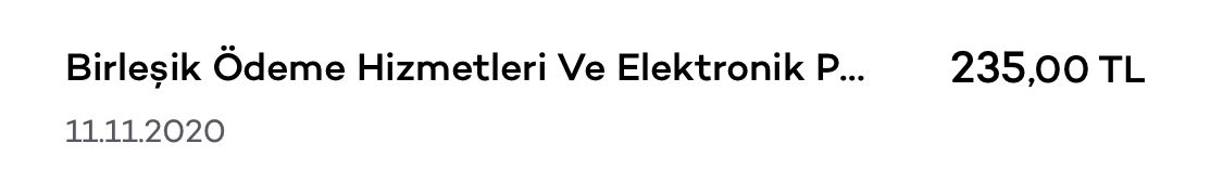

VG259QM 235TL GERİ ÖDEME geri ödeme başvurusu yapmayı unutmayın. @KağanBey.

“Monitörden memnun değilim” gibi algılanmasın, çok memnunum. Verdiği özelliklere, fiyatına göre alınabilecek en mantıklı monitör olabilir. Uzun süre (4+ yıl) Asus VG248QE Tn panel monitörü kullandım, o monitörde Tn panel olmasına rağmen her harekette fark edilebilir derecede ghosting mevcuttu ve tabiki Tn panel renkleri berbattı. 17.3” IPS laptop monitörüde kullanmaktayım, bu monitörde de ips glow, ışık sızması mevcut. Kullandığım VG259QM monitörde bu sorunlar (IPS glow, ışık sızması, ghosting) ve ölü piksel gibi hiçbir sorunu bulunmuyor. Ben monitörü çok uygun bir fiyata satın aldım, HB indirimde 2593 TL’ye düştü Asus’un 235 TL geri ödeme kampanyasıyla 2358 TL’ye aldım. Fakat şu an ki fiyatlarıylada halen f/p olarak en iyisi.
Asus kampanya başvurusu üzerinden 4 aydan uzun bir süre geçtikten sonra geri ödemeyi hesabıma yatırdı fakat sonuçta yatırdı.
