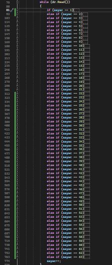

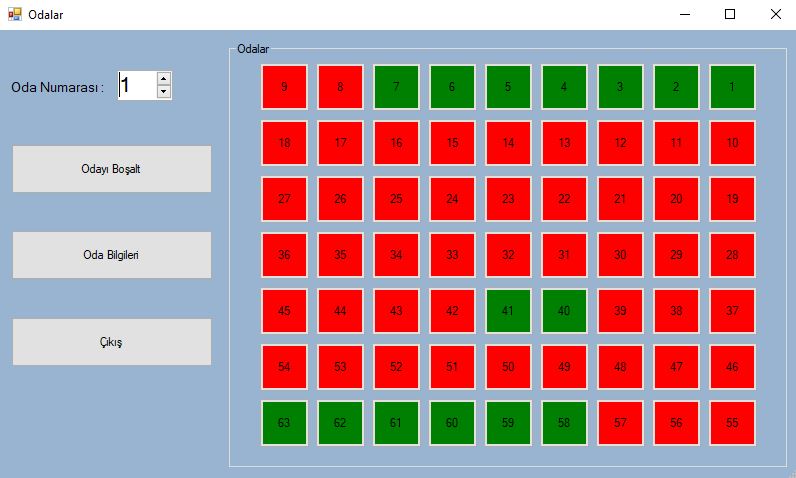

Benim amacım butonlarla otel odası yapmaktı yani forma 60 buton ekledim sırasıyla 1. oda, 2. oda. Diye dolu odalar kırmızı boş odalar yeşil olacaktı mecbur hepsini teker teker kontrol etmiştim zaten kod uzunluğuda bir anda 80'den 800'e çıkınca bunun başka yolu yok mu diye merak etmiştim anladım ki yokmuş.
Benim amacım butonlarla otel odası yapmaktı yani forma 60 buton ekledim sırasıyla 1. oda, 2. oda. Diye dolu odalar kırmızı boş odalar yeşil olacaktı mecbur hepsini teker teker kontrol etmiştim zaten kod uzunluğuda bir anda 80'den 800'e çıkınca bunun başka yolu yok mu diye merak etmiştim anladım ki yokmuş.Eki Görüntüle 1878311Eki Görüntüle 1878312
Önce C# konusunda yeterli düzeye gelmeni öneririm bu kadar else if kullanmanın mantığı yok, yanlış anlama küçük görme gibi değil bu sana işkence olur, yapmaya çalıştığın projeyi de değersiz kılar, çok iyi bir kurstan eğitim alıp ileri seviye programlama tekniklerini öğrenmen işini daha çok kolaylaştırır.
Çünkü temel düzeyde olup ileri seviye programlama gerektiren bir projeye başlamak seni ilerletmez hatalarla yüzdürür ve çalışıyor diye iyi kod yazdığını sanmanı sağlar, önce eksiksiz bir C# temeli eğitimi alıp konuları atlamadan ilerlemeni tavsiye ederim, daha sonra ileri düzey bir eğitim alıp profesyonel programlama tekniklerini kavraman önemli. Bu şeyler başta zor gibi gelebilir ama işini kolaylaştırmak ve yazılım bilgini arttırmak için gerekli temel bir yol.
