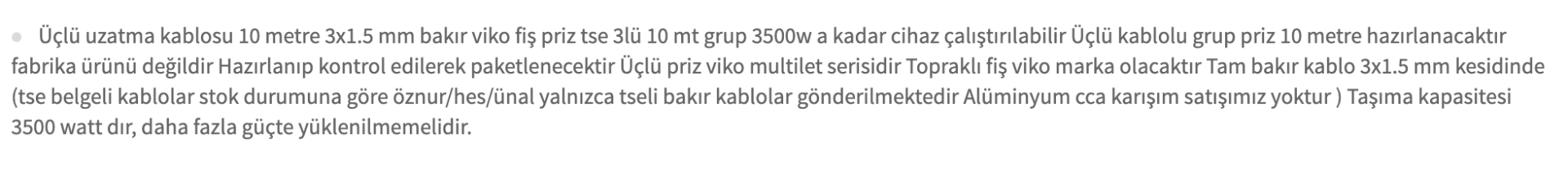

Sayın moderatör arkadaşım, arkadaş kaç amper çekebilirim diye sormamış, 3 lü priz kaldırır mı diye sormuş. Bende 3 lü prizler 4000 5000 amper arasına kadar kalitesine göre kaldırdığını yazdım. Maksimum çekeceği watt sigortasına vs göre değişir tabiki. Ama vikonun 3 lü prizi bunu kaldırır.
Kısaca 4500 W 2.5 mm2 kablodan geçebilecek elektrik miktarı ve bu doğru. Yanlış olan şey 4500W'e kadar sıkıntı yok denmesi. 4500W'a her halükarda ev kullanıcısı normal şartlarda ulaşamaz.
Benim dediğimde tam olarak buydu. Prizden gelen elektriği, sigortayı karıştıran başkası. Benim evimdeki sigorta farklı ve odama dağılan elektrik uzatmalarla dağılıyor ve toplamda bu değerlere 3 lü prizlerle ulaştığımı söyledim.
Lütfen yanlış bilgi olarak işaretlediğiniz mesajı düzenleyiniz. Lakin yanlış bilgi değil. Duvar Prizini ve sigortayı konuşan sizsiniz. Ben 3 lünün maksimum dayanımından bahsediyorum.
Konuyu dikkatli şekilde okursanız, konu sahibinin aslında uzatmalardan değil de prizden endişe duyduğunu anlayabilirsiniz. Konuda esasen hiçbir yerde üçlüden dolayı bir endişe belirtilmemiş. Konu sahibi 3'lü prizlerim kaliteli içim rahat ancak prizden ötürü aynı şeyi söyleyemem diyor ve siz durumu okeyliyorsunuz.
Ben de 3'lü prizler 4000 5000 amper arasına kadar kalitesine göre kaldırdığını yazdım.
Burada yanlış yazdığınızı varsayıyorum.
O zaman sizin sigortanızın farklı olduğunu ve kullandığınız 3'lü çapının 2.5 olduğunu da belirtin ki konu sahibi sıfır bilgiyle bu üçlüleri standart sanıp ileride başına iş getirmesin.
Diğer taraftan;
Altına siz, üçlüler 4500W'a kadar kaldırır demişsiniz sonra da Viko örneği vermişsiniz ancak Viko 3x1.5mm2 yani ev kullanıcıları için standartlaşmış beyaz 3'lü modeli kablo çapından ötürü 3500W kaldırıyor ki kataloğunda yazan direkt bu. İsteyen 2.5 alır ki o da sizin genellediğiniz gibi 4000-5000W değil, 4400 Watt kaldırabilir.
1. Yanlış: O 3'lü 4500W'ı kesin olarak kaldırmaz. Aynı renk modelde 3x1.5 ve 3x.25 olmak üzere 2 model var. 1.5 olan hepsiburada'da 380 liraya veriliyor ki 3500W kaldıran model bu. 2.5'lar daha pahalı.
2. Yanlış: 2 monitör 300W çekmez böyle bir şey olası değil. 19' LCD-LED monitör 20W güç çeker. Totalde 300W enerji çekmesi için tek monitörün 150W çekmesi gerek ki LED'de bu mümkün değil. LCD'de ise 50' olması gerek monitörün. Köşeden köşeye 127 santim.
3. Yanlış: Konu sahibinin ısrarla çektiği gücün 4500'ü geçmediği sürece bir şey olmayacağını anlamasını belirtmesine rağmen beyan ettiğiniz üzere konuyu bilmemenize rağmen düzeltmemeniz. Hala aktarmadan geçen elektrik üzerinden prize sorulan soruya cevap veriyorsunuz ki zaten o da kesin değil olsa bile 4500W'lık uzatmaya göre değil, eve giren elektriğin A ve V değerine göre hesap yapılır referans uzatmaya göre olamaz.
4. Yanlış: Hala evdeki bir prizden 4500W geçebilecek oluşunu savunmanız. Buna zaten eğer biliyorsanız olanak dışı deyip cevap bile vermemeniz lazım. Eğer arkadaş mutfaktan bahsetse bir şey yapmazdım ki genelde mutfaklarda 16A'dan yüksek değerler kullanılır Türkiye'de ancak yine odasından ve tek prizden bahsettiğini başta belirtmiş. Kaldı ki gerçekten 20A bağlı mutfakta aynı şeyi yapmaya çalışsa ve sizin aklınıza güvense 1.5mm2'lik kabloyu hatta verecek ve uzatmada koruma var mı, varsa da ne kadar çalışıyor bilemiyoruz sadece Viko oldukları bilgisi var.
