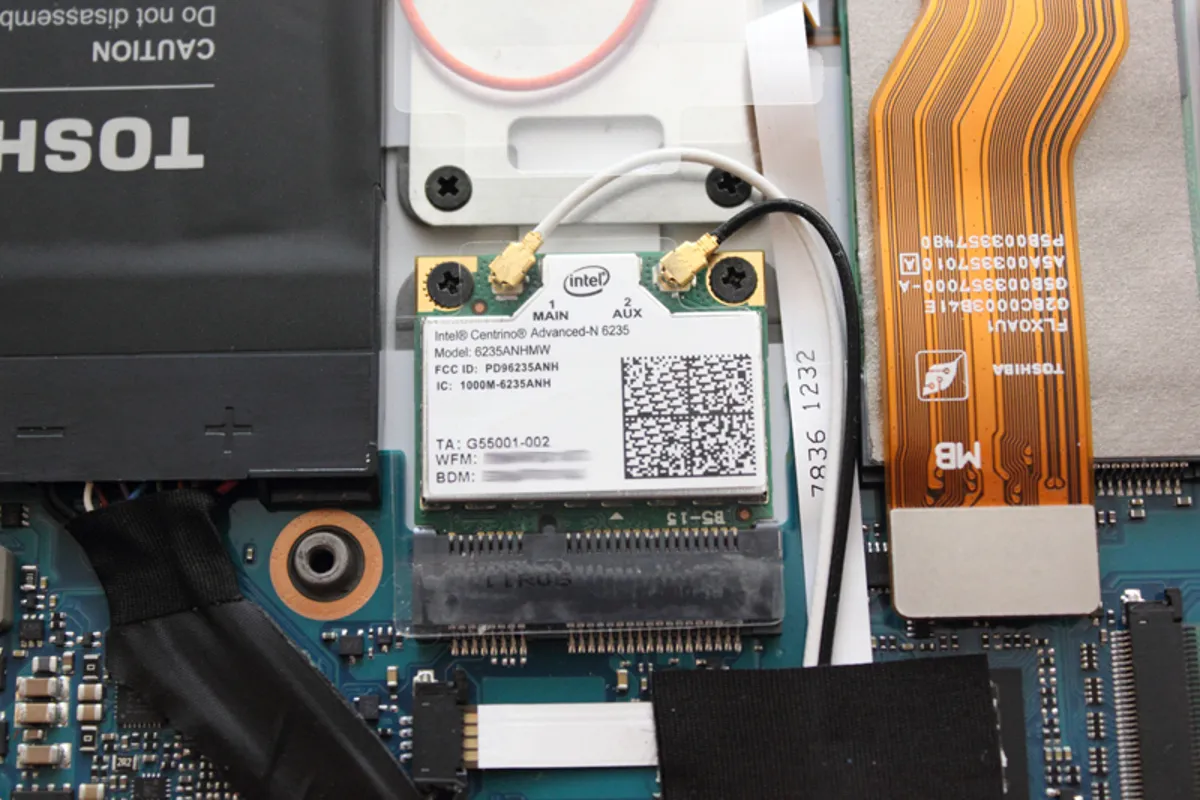

Hocam büyük ihtimalle anten kabloları yerlerinden çıkmış. Ya da bollaşmış. Tekrar yerlerine oturtmak sorunu çözecek gibi. Laptoplarda wi-fi ve bluetooth aynı kart zaten ve antenleri de aynıydı sanırsam. He bu arada wi-fi kartları m2'ye benzer bir şekilde slota yerleştirilir. Belki kartın kendisi gevşemiş veya bollaşmıştır. Genelde kasanın altını bir şekilde açtığınızda direkt görürsünü wi-fi kartını.
Bahsettiğim kart buna benziyor. Ya o siyah beyaz kablo yani antenler takııldıkları yerden oynuyor ya da kartın kendisi. Bence bu bağlantıları kontrol edip sağlıklı şekilde yerlerine oturtun, sorununuz düzelecek.
