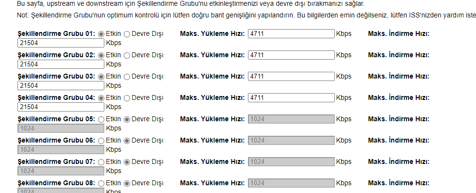

Hocam QoS ayarlarını böyle yaptım ve bufferbloat sorunum çözüldü; (35/6 internet kullanıyorum.) Nasıl yapılır;
Eki Görüntüle 1425475
Burada bağlanacak cihaz sayısı kadar "Şekillendirme Grubu" seçip indirme ve yükleme hızlarını giriyoruz. Ve aşağıdaki "Kaydet" tuşuna tıklıyoruz.
Eki Görüntüle 1425480

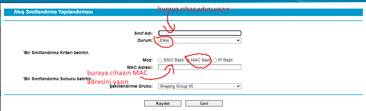

Burada kırmızı ile işaretlediğim yere tıklıyoruz ve kaydediyoruz. Sonra "Yeni ekle" tuşuna basıp cihaz ekleme menüsüne geliyoruz.
Eki Görüntüle 1425481
Kırmızı ile işaretlediğim yerleri resimdeki gibi yapın. Cihazın MAC adresini öğrenmek için:

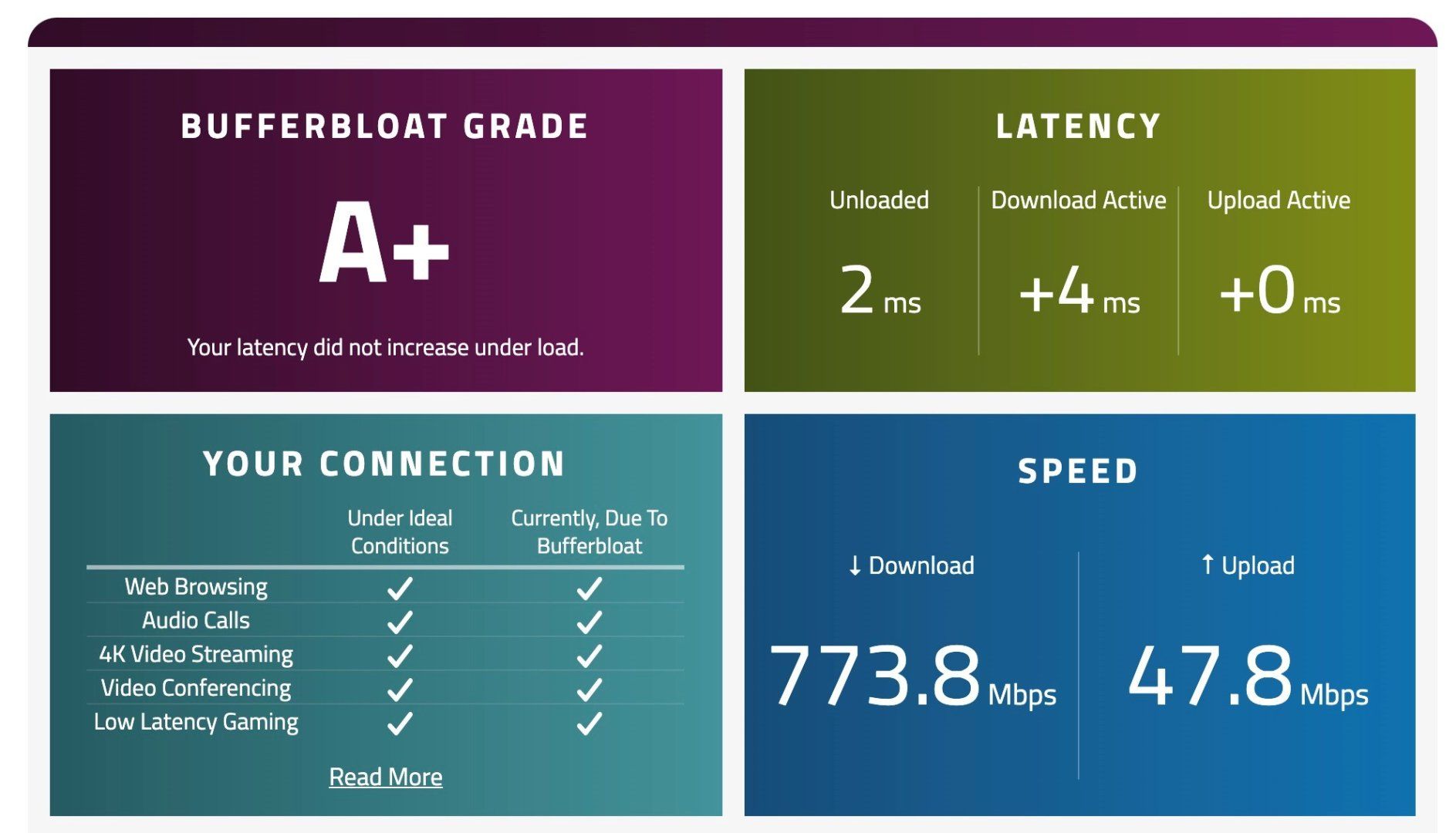

FTTH fiber ve ev kullanıcısı için en iyi olan fiber. Ben 1000Mbps superonline FTTH fiber kullanıyorum, bende upload ping yük altında hiç bu kadar çıkmıyor. Çoğu zaman A+ oluyor.
Upload arttıkça ping çıkışı azalır zaten, 6Mbps'de bu oranda artması normal, 35/6 ve FTTH interneti olan birisine aynı testi yaptırdım aynı sonuç çıktı. Upload arttıkça yük altında yediği darboğaz azalıyor o yüzden daha az ping çıkıyor.
Benim upload 20 Mbps. Ama upload pingi 3 ms çıkıyor. 6 uploada göre 600 küsür ping çok fazla.
