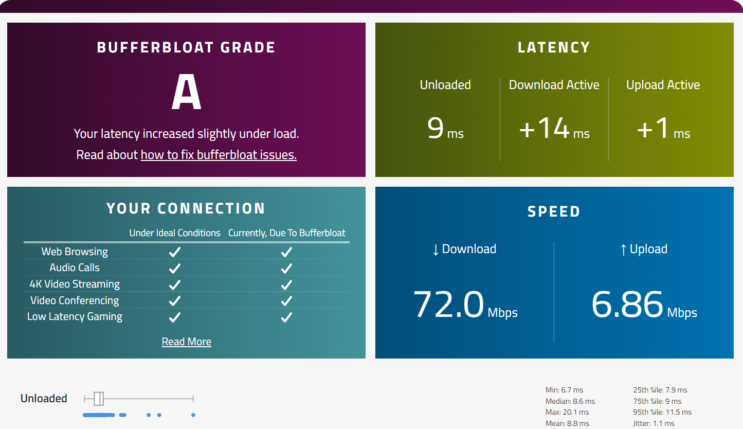

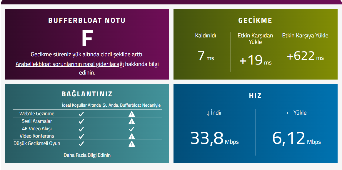

Router bugün geldi saatlerdir uğraşıyorum openwrtyi anca kurup interneti verebildim. Son durumu öncesi-sonrası şeklinde ekledim.

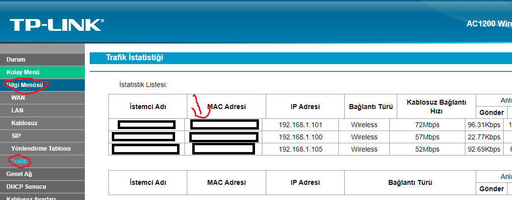

Kırmızı ile işaretlediğim yerleri resimdeki gibi yapın. Cihazın MAC adresini öğrenmek için:
Eki Görüntüle 1425485
Buraya geliyoruz. Cihazın adının yanında MAC adresi yazıyor. Modeme bağlanan tüm cihazlar listeye eklenmez ise buffer bloat sorunu devam eder! Sorunu kontrol etmek için bu web sitesini kullanabilirsiniz; Bufferbloat Test by Waveform

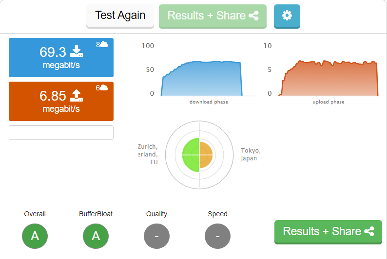

@OrkunJJ Bu video izleyerek nasıl çözebileceğini öğrenebilirsiniz. Daha önceden indirmeyi kısıtlardım fakat Recep Baltaş videosundan sonra indirme hızını kısıtlamadan yükleme hızımı maks 8Mbps ise 7100MBps sabitleyip indirmeye dokunmadan kaç gündür iki sitede de A alıyorum. 2 yıl önceden bu olayı yabancı DC kanalından biri öğretmişti bazen ufak DNS ile A+ bile alınabiliyor.
DSL Reports
Eki Görüntüle 1470497
Waveform
Eki Görüntüle 1470498
Dün akşam baya bir modemi kurcaladım yeri geldi bozuldu yeri geldi modeme bağlanamadım sonunda şöyle bir sonuç aldım. Ping unloaded de yüksek gözüküyor onu çözemedim ama sanırım şuanlık bufferbloat sorunum düzeldi.
