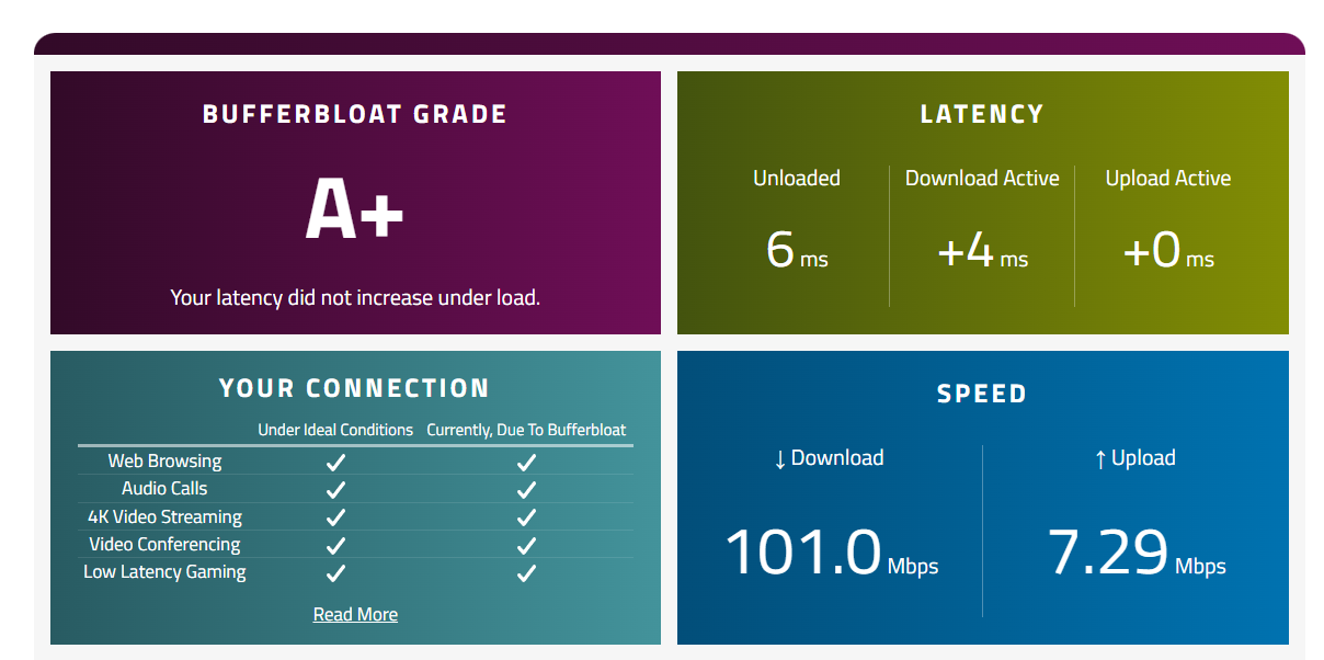

Router bugün geldi saatlerdir uğraşıyorum openwrtyi anca kurup interneti verebildim. Son durumu öncesi-sonrası şeklinde ekledim.

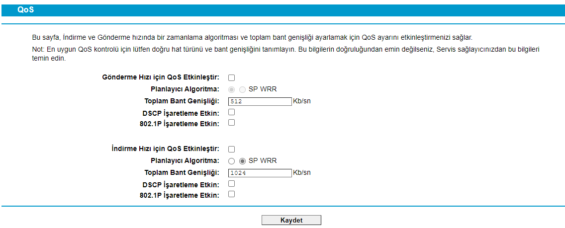

Şuan ki modemde FW güncellemesi dahi yapılamıyor. Qos' ta ise bu seçenekler var ;
Bu seçenekler işe yarar mı ? Ben bir kez denedim iyi olmamıştı. Galiba yanlış ayarladım.

Şu anki modemde FW güncellemesi dahi yapılamıyor. QoS'ta ise bu seçenekler var; Eki Görüntüle 1365428
Bu seçenekler işe yarar mı? Ben bir kez denedim iyi olmamıştı. Galiba yanlış ayarladım.
