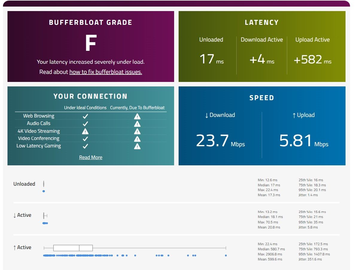

Arkadaşlar merhaba, Turk Telekom 24 Mbps Fiber FTTH kullanıyorum. TT tarafından verilen ZTE ZXHN H298A modemi ve Nokia G-010G-Q GPON cihazını kullanıyorum ancak hiçbir online oyun oynayamayacak kadar bufferbloat sorunu yaşıyorum, test sonuçları aşağıda. Müşteri hizmetleri hiçbir şekilde yardımcı olmuyor. Bunun çözümü için QoS ayarı gerektiğini öğrendim ancak bu modemde ayar yapılamıyor. Taahhütümün de bitmesine çok az var ve ben TurkNet'e geçmeyi düşünüyorum. TurkNet, müşterilerine ZyXel VGM3625-T50B veriyormuş.
1) Sizce bu ISS değişikliği sonrası sorunum çözülür mü, TurkNet'in verdiği modemde QoS ayarı yapılabilir mi?
2) Eğer çözülmezse nasıl çözebilirim?
Gerçekten bu durumdan çok mağdurum, yardım edebilecek arkadaşlara şimdiden teşekkürler.

Eki Görüntüle 1429917
Nokia ONT'den oluyormuş bu sorun. Fibere geçmeden önce baya araştırmıştım. Bende Huawei ONT ve Archer c5v modem var hiç bir sorun yok test sonucu A. Türknet bahsettiğiniz modemi kendi alt yapısında gigafiberle veriyor sanırım ücretsiz olarak ama TT alt yapısında TT getiriyor modemi, yani o modem gelmeyecek size. Türknetten satın alabiliyorsunuz ayrıca.

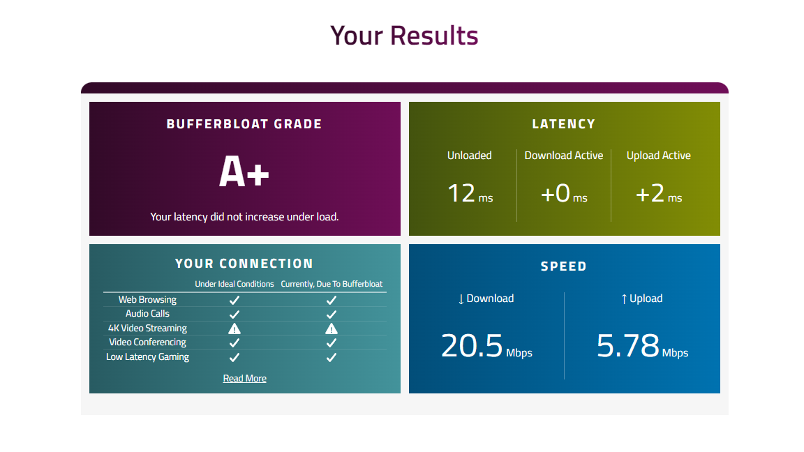

Arkadaşlar problemi çözdüm. Xiaomi Mir4a ge satın aldım. OpenWRT kurdum, router olarak ana modeme bağladım, gerekli ayarlamaları yaptım ve problemden kurtuldum. Sanırım bu problemi yaşayanların yapabileceği tek şey bu. Şimdiki bufferbloat değerlerim:
    141,7 KB · Görüntüleme: 297
