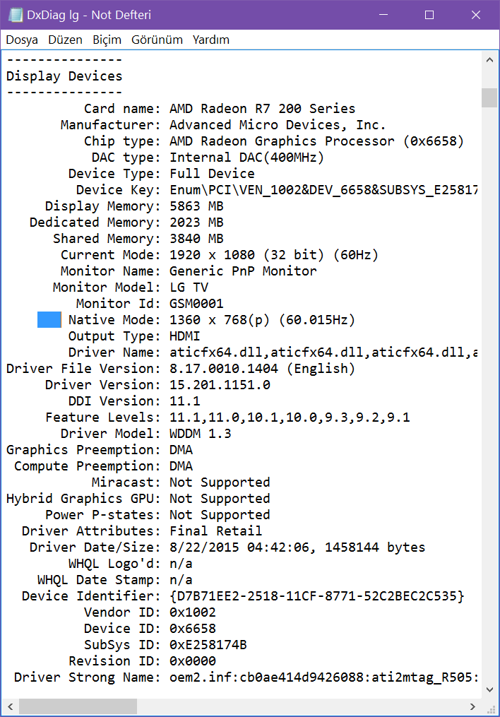

Birincisi LG 32LF580N TV kategorisinde yer alıyor, bu konuda bir yanlışlık yok. Current mod zaten o anda hangi çözünürlük değeri sunuluyorsa onu söyler.
Negatif mod kısmında leptop çözünürlüğü yer alması önerilen ayarlardan dolayı olabilir. Çözünürlükle alakalı bir sorun olduğunu inanmıyorum.

Desteklenen maxsimum çözünürlük değeri 1360*768 olsa Current değeri 1920*1080 nasıl olabilirdi ki?

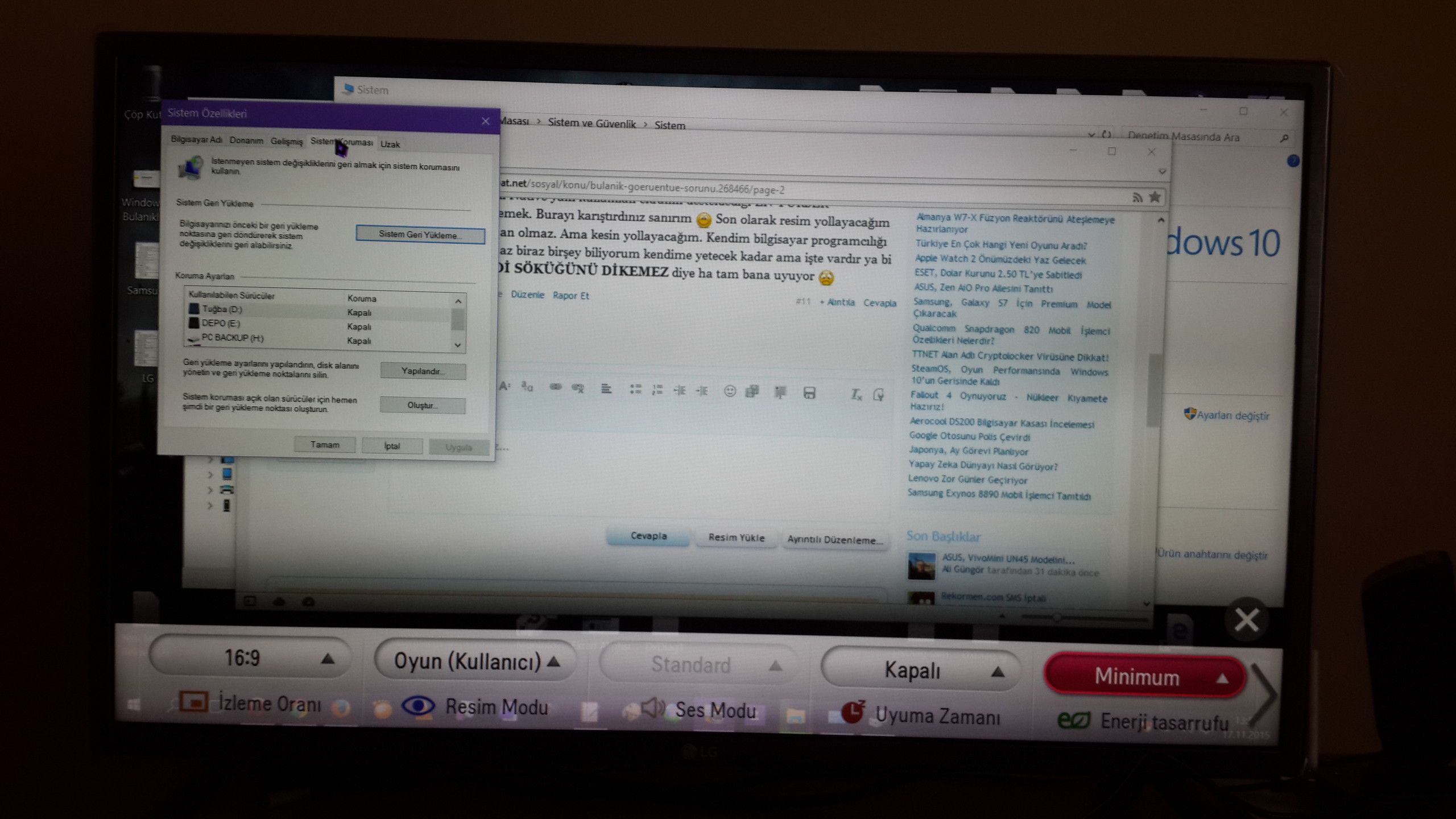

Monitörlerde Upscale ve Downscale diye terimler var illa ki de duymuşsunuzdur. Upscale görüntüyü büyütme downscale de görüntüyü küçültme. Anladığım kadarıyla 1920x1080 e kadar sinyalleri kabul ediyor ama verirken 1360x768 e küçülterek veriyor bulanıklık da bu yüzden diye tahmin ediyorum. Ayrıca malesef o bulduğunuz resimdeki gibi SCART girişi yok. Olmadığı için zaten MONİTÖR diyorum TUNER da yok herhangi bir anten girişi yani. Resmi nerden buldunuz bilmiyorum ama benimki değil o. Çektim fotoğfaf altta. Bugün technopat sitesinde bir sorun var galiba resim yüklemeye çalıştığımda hep bi hata oluştu diyor. 50 defa denemek zorunda kalıyorum tekrar tekrar :/
http://i.hizliresim.com/1rAk5N.jpg

Yolladığınız resimde pek bir bulanık göremedim, acaba siz biraz titiz misiniz? Oyuncu modunda netlik düşük olmaz ancak yinede bir manuel olarak ayarlamayı dener misin? Aldığın görüntü 1920x1080, görüntüyü küçülterek veriyor olsa netlik problemi de yaşardın muhtemelen. Windows simgelerin çok daha büyük yer kaplardı aynı yakınlaştırma oranında, FullHD'ye nazaran.

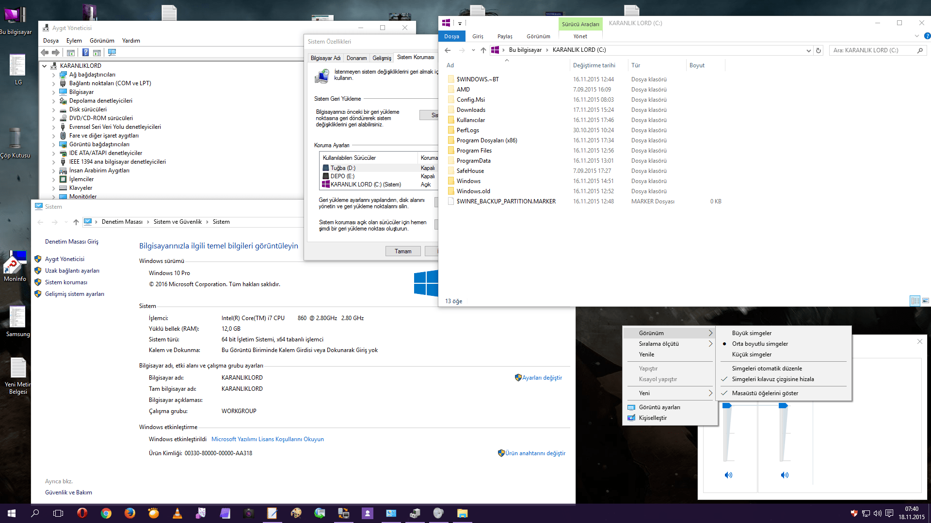

Senin yerine ben ekliyorum görüntüyü, hızlıresim kaybolur bir süre sonra :
Ben pek bir sorun göremedim nedense, belki de fotoğraf tam aktaramadı bana bulanıklığı.
Ayrıca Upscale işlemini oyunlarda yapar anlarım da, masaüstünde böyle bir durum neden söz konusu olsun ki?
1366*768'lik görüntü Upscale edilse zaten kalitesizliği gözünüze çarpardı. Netlik ile alakalı bir ayar varsa göz atın derim.
Eki Görüntüle 118104

resmi telefonla çekince birşey anlaşılmıyor doğrudan masaüstünden görüntü alıp resmini yüklüyorum. Ne demek istediğimi anlarsınız. Üstte telefonla çektiğim resimdekinin Windowsta DPI ayarını artırarak çektim aslı öyle değil %140 üstteki resimde. %100 de asıl net olması gerekir lakin şimdi resimde de görürsünüz yazılar özellikle çok kötü. Ayrıca 1360x768 den 1920x1080 e Upscale değil 1920x1080 den 1360x768 e Downsclae söz konusu. Göz var nizam var şu an Samsung tv me takıyorum görüntü böyle değil yazılar pikselleşmiyor ya da simgeler vs böyle bulanık değil. Bizim 6 senelik vestel full hd plazmada bile görüntü çok daha iyi. Renklerin canlılığından bahsetmiyorum. LG de dediğim gibi doğaz yani native çözünürlük 1920x1080 olmadığı için Downscale yaparak görüntüyü veriyor ve pikseller üst üste binmesi sonucu yazılar bulanık ve ikonlar vs net değil. Ben böyle tahmin ediyorum.

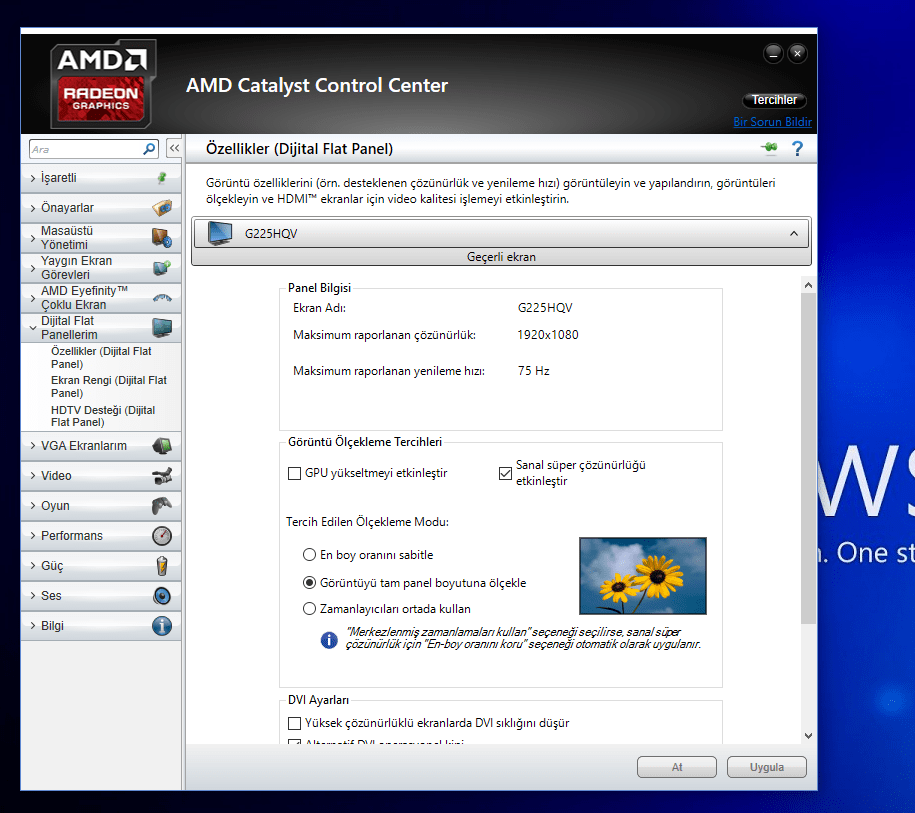

Bende 106 Ekran Philips LCD TV var Full HD 1920*1080 net veriyor.Readon son sürücüsünü kurup, Sanal Çözünürlüğü denemeni tavsiye ederim.

cevabın için teşekkür ederim usta. Radeon son sürücüsü kurulu zaten bende. ClearType zaten denedim nafile. Sanal çözünürlük dediğin ne oluyor onu anlamadım bilgisayarda mı monitörde mi ben monitörde öyle bir ayar göremedim?
