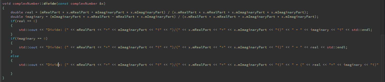

@Ali998 @Vavien. @MemoryLeak değişkenlerim "double" türünde. Karmaşık sayılarla ilgili işlemler yapan bir program yapmamız istendi bizden, gelen sayıları gerçek ve hayali adındaki 2 adet "double" türündeki değişkene tanımlıyorum ve sonuçları yazdırırken çok uzun oluyor kodlar ve açıkçası dinamik mi deniyor o şekilde olmuyor. Kodların bir kısmı:
Burada mesela bu parantezlerin içerisindeki değişkenlerle beraber tek bir değişken yapmak istiyorum. Yani "std::cout << mComplex" yazdığımda " std::cout << "Divide: (" << mRealPart << "+" << mImaginaryPart << "i" << ")" ile aynı şeyi yazdırmasını istiyorum.
@Ali998 @Vavien. @MemoryLeak değişkenlerim "double" türünde. Karmaşık sayılarla ilgili işlemler yapan bir program yapmamız istendi bizden, gelen sayıları gerçek ve hayali adındaki 2 adet "double" türündeki değişkene tanımlıyorum ve sonuçları yazdırırken çok uzun oluyor kodlar ve açıkçası dinamik mi deniyor o şekilde olmuyor. Kodların bir kısmı:Eki Görüntüle 948195

"std::cout << mComplex" yazdığımda " std::cout << "Divide: (" << mRealPart << "+" << mImaginaryPart << "i" << ")" ile aynı şeyi yazdırmasını istiyorum. mRealPart ve mImaginaryPart double türünde birer değişken. "Divide: (1+1i)" gibi çıktısı var koyu kısmın.
Merhaba C++ programlama dilinde bunun için fonksiyon mevcut. Bu linkten ulaşabilirsiniz. MINGW ile test ettim, string değişkenine atama yapabiliyorsunuz. String değişkenlerine '+' operatörü ile ekleme yapabilirsiniz.

Yanlış görmüyorsam paylaştığınız ekran alıntısıda Qt arayüzü gözüküyor (ya da çok benziyor). Qt ise mutlaka Qt'ninde bir çözümü vardır.

Evet tam olarak istediğim şey bu denilebilir. Teşekkürler ve evet Qt kullanıyorum :)
