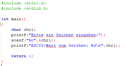

ASCII-Tabelası üzerinde bulunan karakterleri, int haline çevirecek bir programlama gerekiyor. Yazdığım program tüm karakterleri, değerlere hatasız çeviriyor ama ASCII-Wert vom Zeichen( Karakterin ASCII Tabelasındaki değeri) kısmında vom Zeichen yerine kullanıcının girdiği karakterin yer almasını istiyorum. Yani kullanıcı "b" yazdığında orada "ASCII-Wert von b" yazmasını istiyorum. Ne yapmam gerekir?

Senin hatan printf methodunda char değişken yazdırırken %d kullanmak olmuş. %c kullanmalısın. Örnek;

char chr1[100]; dersiniz. 100 karakterlik yer alırsınız. C'de böyle mümkün.
Sen ASCII karakterlerin ondalık değerini istiyorsun. Kodunda hata yok. Dediğimi yapman yeterli.
Şunun gibi bir şey yapmak istemiyor musunuz?
O halde arkadaşın istediği program bu. Linki güncelledim.

Scanf'i getchar() ile değiştir.
Printf de %d yerine %c koy.

Öncelikle herkese ilgisi için çok teşekkürler. Öncelikle söylemeliyim ki yaklaşık bir haftadır C dilini öğreniyorum ve bu benim ödevim. getchar, while gibi komutları daha öğrenmediğim için kullanmam sağlıklı olmaz diye düşünüyorum. Sanırım sorumu yeterince iyi anlatamamışım, iki görsel üzerinden anlatmayı deneyeyim.
Bu görsel benim hali hazırda yazdığım oluşturduğum program. Kullanıcının girdiği değerden bağımsız komut istemci üzerinde ASCII-Wert vom Zeichen kısmı hep aynı kalıyor. Ben bunun değişmesini istiyorum.

Yani kullanıcı b değerini girdiğinde ASCII-Wert von b olsun, c değerini girdiğinde ASCII-Wert von c olsun istiyorum. ASCII-Wert von kısmı her zaman stabil kalacak ama yazı üzerindeki son kısım kullanıcının atayacağı değer olacak. Bunu nasıl başarabilirim?

Öğrenmekten kaçma. Yoksa daha böyle bize çok ödevini yaptırırsın ve sınıfta kalırsın.
C'de karakterler zaten int numaradır ve (int)char yaptığın zaman döner. Senin yapman sadece %d yi %c ile değiştirmek.

C:
#include <stdio.h>
#include <stdlib.h>
int main(){
    char word;
    printf("Please enter a letter : ");
    scanf("%c",&word);
    printf("ASCII number equivalent of letter %c is : %d \n",word,(int)word);
    return 0;
Kodunuz ile benim kodum arasındaki farkı inceleyip anlayabilirsiniz sanırım. Tek karıştırabileceğiniz yer, casting işlemi yaptığım (int)word olabilir belki, orada da char türünü int türüne çevirdim.

printf'in içine yazdığın değerler ekrana bastığın değerler. Sen şu an printf("ASCII-Wert von Zeichen") yaparsan zaten hepsinde Zeichen'ı yazar.
printf("%d",chr1) böyle bir kullanım da chr1'in değerini %d yerine yazar. (int yazacak, %d decimalı temsil ettiğinden)
printf("ASCII-Wert von %d",chr1) buradaki %d , kullanıdan gelen değer olacak(ch1'i parametre aldığından). Arkadaşlar örneklerle anlatmışlar zaten, kafanı nerenin karıştırdığını anlayamadım.
Son atılan örnek istediğini veriyor sana uzun uzadıya yazmayayım.
printf("ASCII number equivalent of letter %c is : %d \n",word,(int)word); burda da parametreler %'nin yanındaki değerlere göre sıralı bir şekilde ilerler. Bunu kendi koduna göre düzenlersen istediğini yazarsın.
