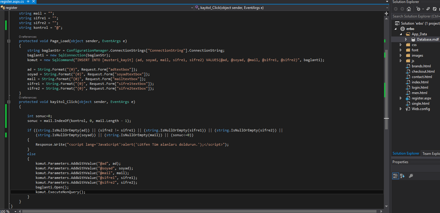

Tam kod böyle. Kayıt ol butonuna bastığımda if içerisindeki kontrolleri bitirip sorun yok ise veri tabanına kullanıcıyı kaydedecek. IF'in içi komple olumsuz değer getiriyor. Mail karşılaştırması hariç.
Tek IF ile yapmam lazım çünkü bağlantı.open(); sorun çıkartıyor.
o yüzden mail değişkeni içinde @ var ise false değer getiren bir karşılaştırma yapmam gerekiyor.
umarım anlatabilmişimdir.
Karşılaştırdğım şeyler girilen iki şifre eşit olacak, hiçbir alan boş bırakılmayacak ve mail içinde @ olacak.

Cevap veren herkese teşekkürler ama size ayrı teşekkür ederim. Sizin yöntem bana ilham verdi.
Sorunu şöyle çözdüm.
C#:
int sonuc=0;
sonuc = mail.IndexOf(kontrol, 0, mail.Length - 1);
if(sonuc<=0)
Bu yazım if içine eğer mail içinde @ varsa false değer gelmesini sağladı.
