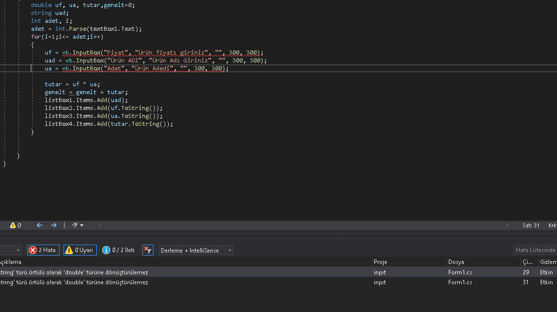

Hocamın verdiği programı yaparken bir hata verdi. Ne yaptıysam düzeltemedim. Aşağıda fotoğrafını paylaştım yardımcı olursanız sevinirim.

Vb.InputBox methodu string olarak return'luyor. Stringi double değişkene atayamazsın, bunun için tür dönüşümleri kullanman gerekiyor.
Eğer geriye dönen String değer Double değişkenine çevrilebilir durumda ise ("15,2" gibi) Aşağıdaki gibi bir örnekle hatayı düzeltebilirsin;

Ua = Convert.ToDouble(vb. InputBox("Adet" "Ürün Adeti", "", 300, 300));

Çok sağ olun hocam sayenizde çözdüm.
