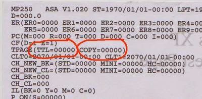

  • Ardından Ink Absorber Counter olan kısmın yanındaki SET'e basın, bunda da alttaki gibi bir sayfa çıkacaktır. İşaretlenmiş kısımdaki değerler aynı değilse kartuşları kontrol edin.
  • Değerler doğru ise EEPROM butonuna basın.

  • Clear Ink Counter yanında olan SET'e basın, D=000*0 şeklinde bir çıktı alacaksınız.
