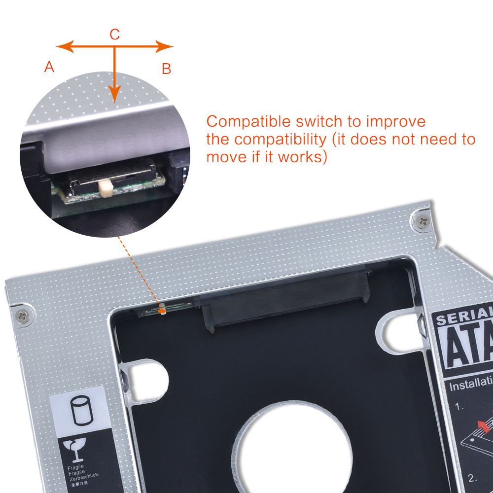

Bazı modellerde şu switch'ten oluyor, sendekinde var mı? Neyi değiştiriyor bilmiyorum ama "uyumluluk" için kullanıldığını gördüm birkaç yerde.
Yok benim elimdeki üründe öyle bir şey.
