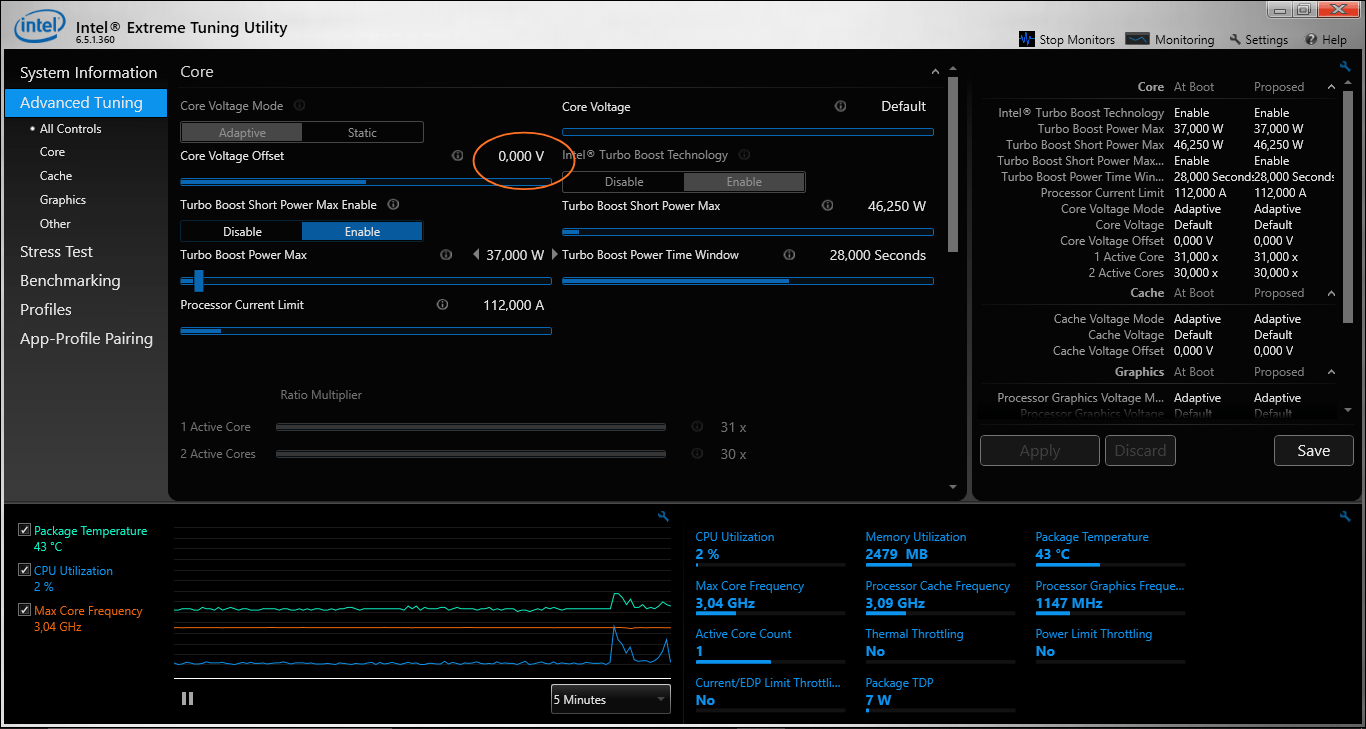

Çözüm
İşaretlediğim alanı negatif olacak şekilde!!!
" -100mv " yapınız bu değer güvenli olur diye düşünüyorum.
" - " negatif olduğundan emin olun
Eğer Mavi ekran verip yeniden başlarsa daha az düşüreceğiz.
Apply diyerek onaylamayı unutmayın.
Bu şekilde bir resim daha atın.

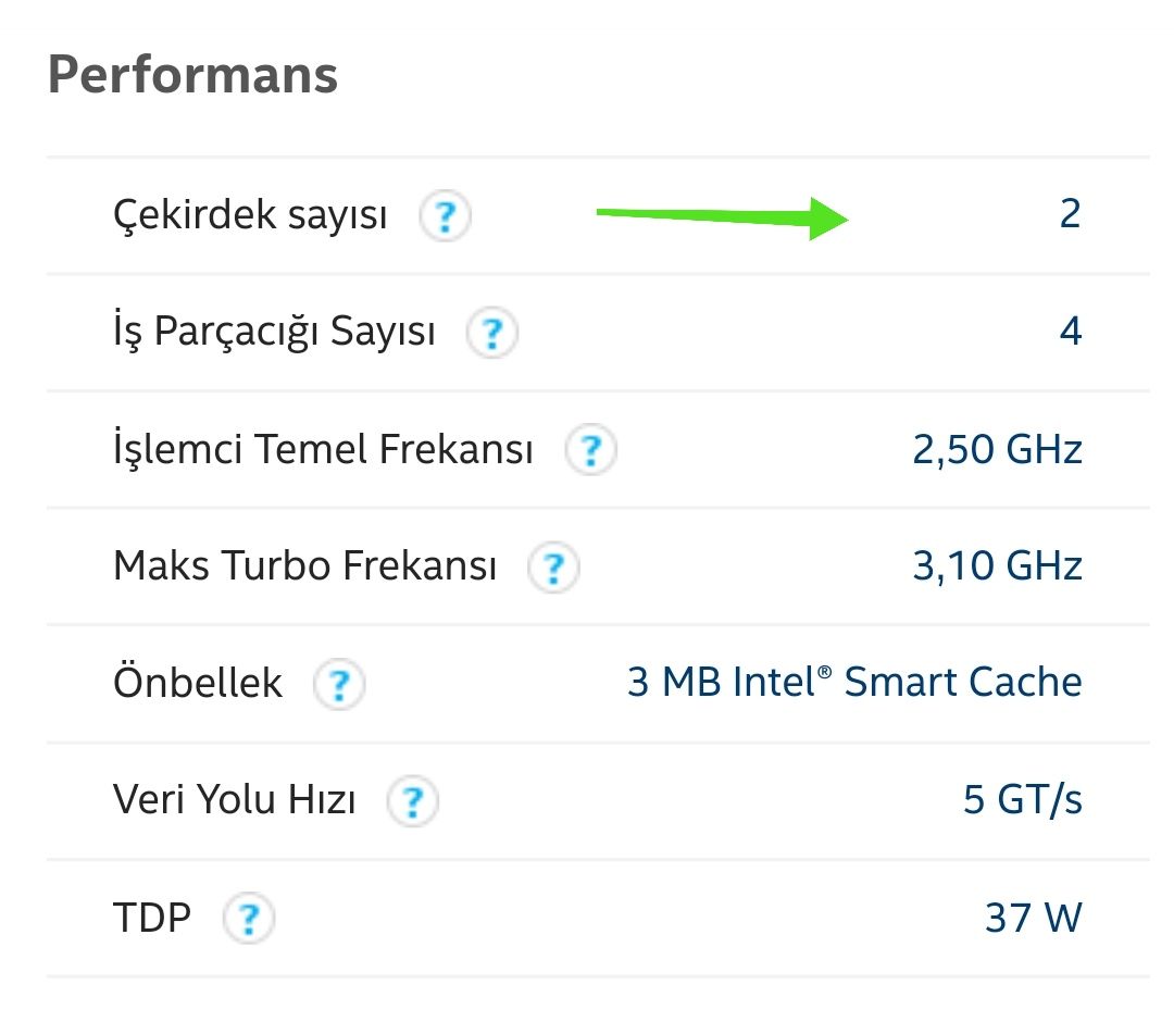

Evet ayarlanabiliyor sanırım düşürmem gerekecek. Gerekli adımları bekliyorum :)
Bu arada aşağıda aktif çekirdek sayısı 2 olarak gösteriyor ancak MSConfig'den işlemci sayımı 4 seçmiştim. Yani 4 çekirdekli işlemci neden 2 aktif gözüküyor anlamadım.
İşlemci çekirdek sayınız 2 ve 4 izlek olarak çalışıyor.
Yani Aslında iki çekirdeği niz var.
Çözüm
Eğer Mavi ekran verip yeniden başlarsa daha az düşüreceğiz.Eki Görüntüle 534650
Yani Aslında iki çekirdeği niz var.Eki Görüntüle 534659

Başka hiçbir ayarla oynamadan stress test yapın değerin güvenli olup olmadığını öğrenmek için.
Sol sekmeden stress test seçin ve CPU yazanı tikleyip testi başlatın birkaç dakika çalışsın.
