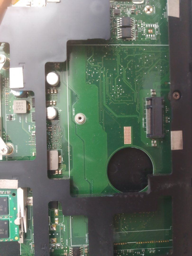

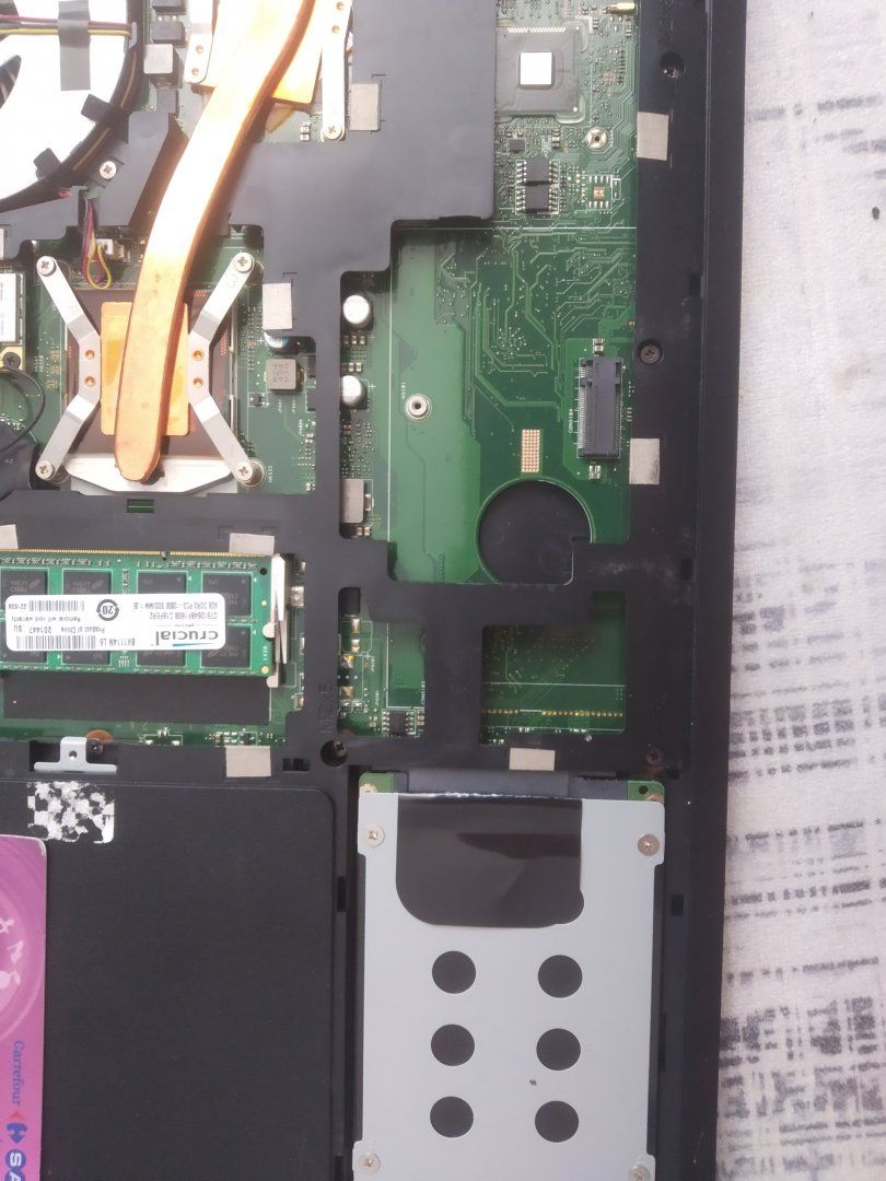

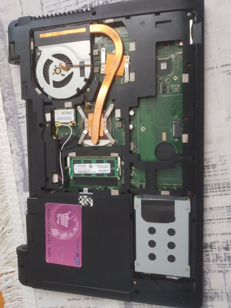

Merhaba arkadaşlar. Casper Nirvana nb15.6 notebook bilgisayarım var. Anakartın fotoğraflarını çekip paylaşıyorum. Anakartımda halihazırda SSD takmak için yer var mı? Varsa nasıl bir SSD almam gerekiyor? SATA kaç olması gerekiyor? Yoksa CD kutusu almam gerektiğini biliyorum ama emin olamadım. 500 GB SSD almak istiyorum. Bilen arkadaşlar yardımcı olabilir misiniz?

Evet orası M.2 girişi ama pek işine yarayacak bir M.2 girişi değil.
Çoğunlukla kullanılan SSD 2280 standartlarında olur. Seninki ise 2242 standartlarına uygun bir SSD.
Ayrıca maksimum SATA 3 hızlarına kadar destekliyor olması lazım.
Örnek olsun diye atıyorum mesela bu tarz SSD'ler. Ama ürün hakkında falan gram bilgim yok.

Anladım, bilgi için çok teşekkür ederim. :) Önerilere açığım.

Hocam şimdi 2242 SSD zaten kolay kolay önermiyoruz. Bilindik marka ve modellerde yok. Ya da ben bilmiyorum.

En güzeli dediğiniz gibi Caddy alıp takmak.
Size teşekkür ediyorum. Yani mevcut yere uyumlu SSD'ler çok da iyi olmuyor sanırım. Doğru anladım değil mi?
Fazla bir bilgi yok. Caddy ile güzel bir SATA SSD kullanabilirsiniz. Mevcut HDD yerine SSD'yi, Caddy'ye ise HDD'yi takın.

Bütçeninin tamamı kullanılırsa FireCuda 120 ama dediğim gibi çok masraf yapmaya gerek yok. Burst alırsan işini görecektir, paran cebinde kalsın. Normalde böyle demem ama cihaz 2016 yılında üretilmiş sanırım, bu yüzden böyle söylüyorum.

Çok model falan yok, yani 2242 standart modellere hakim değilim.
Zaten hız açısından bir şey değişmeyecek. İkisi de SATA 3 kullanıyor.
Yener hocamın dediği gibi yapın. HDD yerine SSD'yi, Caddy'ye ise HDD'yi montajlayın.

Cihazı 2015 yılı ocak ayında almıştım. Daha önce kardeşimin ASUS notebook bilgisayarında DVD okuyucuyu çıkarıp Caddy ile SSD takmıştım. Yalnız kendi bilgisayarımı incelediğimde daha çok işçiliği var gibi görünüyor. DVD'ye ulaşabilmem için öncelikle soğutucu parçayı tamamen sökmem gerekiyor. Yani bu biraz zahmetli olacak ve daha önce böyle bir şey yapmadım. Eğer yapabilirsem termal macunu da değiştirmem gerekecek gibi görünüyor. Zaten bilgisayarım son 2 yıldır hiç bir program açık olmadığı halde kendi kendine çalışırken cayır cayır ısınıyor. Bu sorunu da çözmem gerek.
