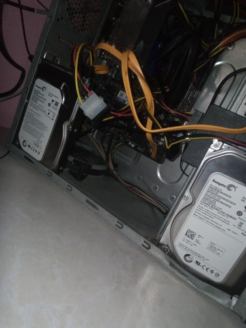

Boşta SATA ve SATA güç kablosu var mı?
PSU'larda en az iki tane bulunur SATA güç kablosu.
Kendi bilgisayarımdan örnek veriyorum. 1 SSD 2 tane de HDD var. Arkaya da saklanmış M.2 var :D
Sosyalde resim kalitesi düşüyor ama böyle yani.

CD-ROM yerine takmanıza gerek yok. SATA ve SATA güç kablosu alıp, SATA kablosunun bir ucunu HDD'ye diğer ucunu anakarta, SATA güç kablosunun bir ucunu PSU'ya diğer ucunu HDD'ye takmalısınız. Masaüstünde CD-ROM girişine HDD muhtemelen takılmaz.
Eki Görüntüle 1329472
Geç cevap verdiğim için üzgünüm, evet boşta SATA güç kablosu var
Siz CD-ROM deyince ben direkt laptop olarak düşündüm. Masaüstünde de olur tabii ki.
