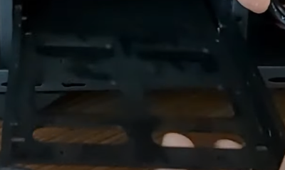

Hocam çok tozlu kusura bakmayın tam çekemedim gibi de duruyor, fakat belirttiğim yer bu kısım. Güç kaynağının yan kısmı. İzlediğim tüm videolarda burada bir aparat vardı. O yok burada.
    275,2 KB · Görüntüleme: 23
Kızak satın alabilirsiniz hocam.
