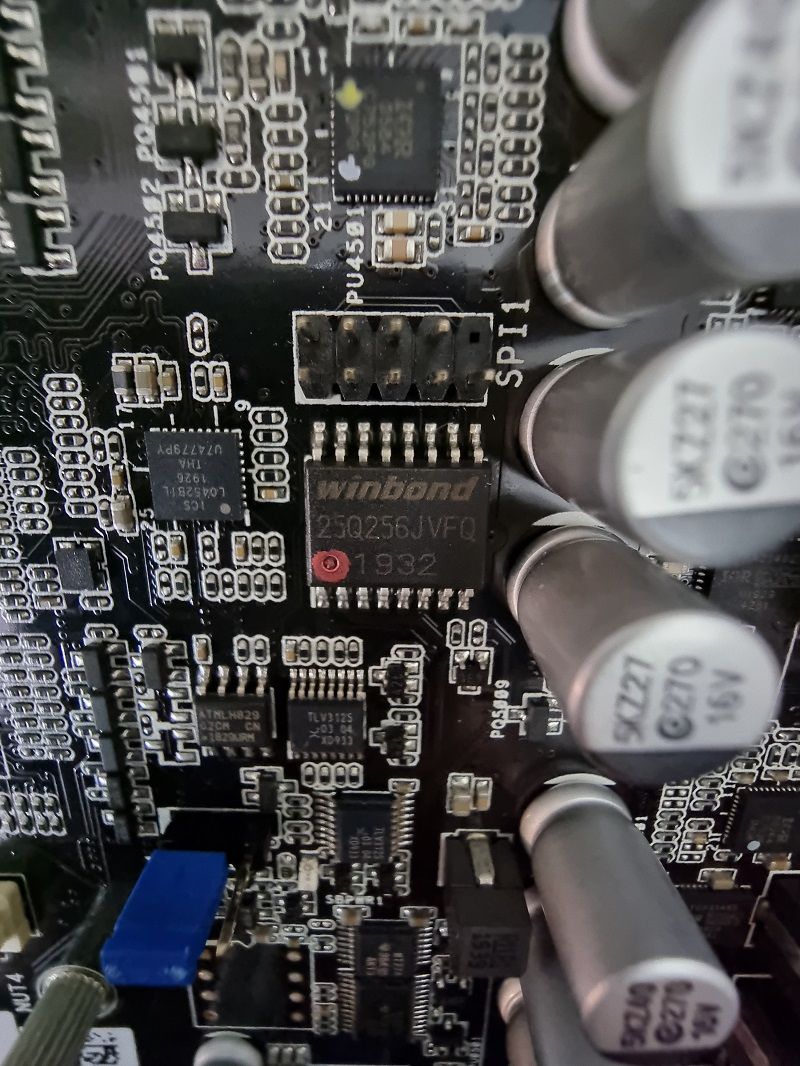

Bendeki programlayıcıdan baktığımda çipin takılacağı yer burası:
Siz mandal ile takacağınız için tek dikkat etmeniz gereken çipin üzerindeki kırmızı nokta 1. bacağı işaret ediyor. 1. bacak çipin 1. pini olduğu anlamına gelir ona göre takarsanız sorun olmadan programlarsınız.

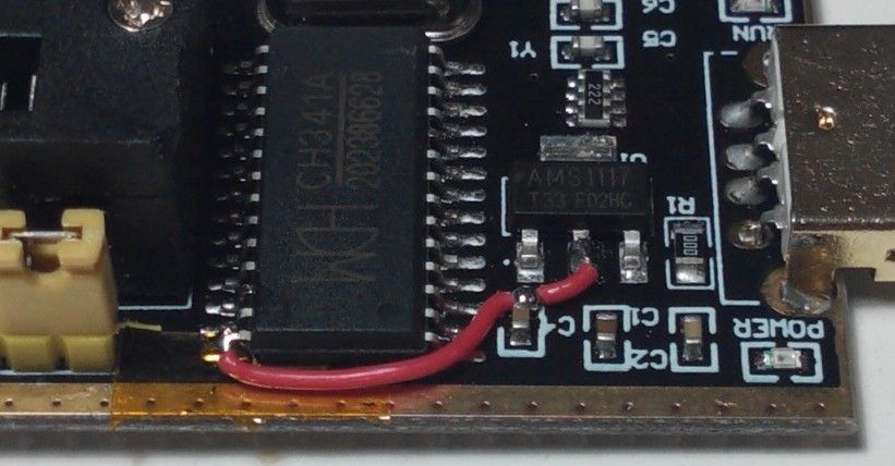

Merhaba Recep bey. Tavsiyelerinize açığım notunuza istinaden sormak istedim. CH341a programlayıcıya 3.3v düzeltmesini yaptınız mı? Eklediğiniz videoda programlayıcıya dikkat ettim ama ben göremedim.
Şöyle ki; bu model Çin malı ucuz programlayıcılar tasarımlarındaki bir hatadan dolayı data pinlerine 3.3v yerine 5V veriyor. Zaten entregre yakmaları da bu yüzden meşhur. Aman dikkat. Neyse ki sorun ufak bir işlemle çözülebiliyor ama.
Bahse konu yapılacak işlem burada.
Kaynak: CH341A Serial Memory Programmer Power Supply Fix - Page 1

Yeterince yüksek gibi geldi bana:
Eki Görüntüle 1285740
Bu kadar dar bir alanda çipi hava tabancasıyla sökmeye çalışmak pek mantıklı olmayabilir. Ancak denenebilir. Tabii kart yeni sunucu için olduğundan, sökmeyi sona bırakmak mantıklı olacaktır.

Bu arada belirtmeyi unuttum, yanında SPI pinleri var, o da kullanılabilir ama SPI pinout bilgisi bulamadım. Mandal daha işime geldi.
Bir multimetre ile, multimetreyi kısa devre moduna alıp bakmak lazım aslında, o headerlar Flash'a mı bağlı diye. Eğer bağlıysa ki bağlı olduğunu düşünüyorum, headerler kullanılarak da kolayca yapılar.
