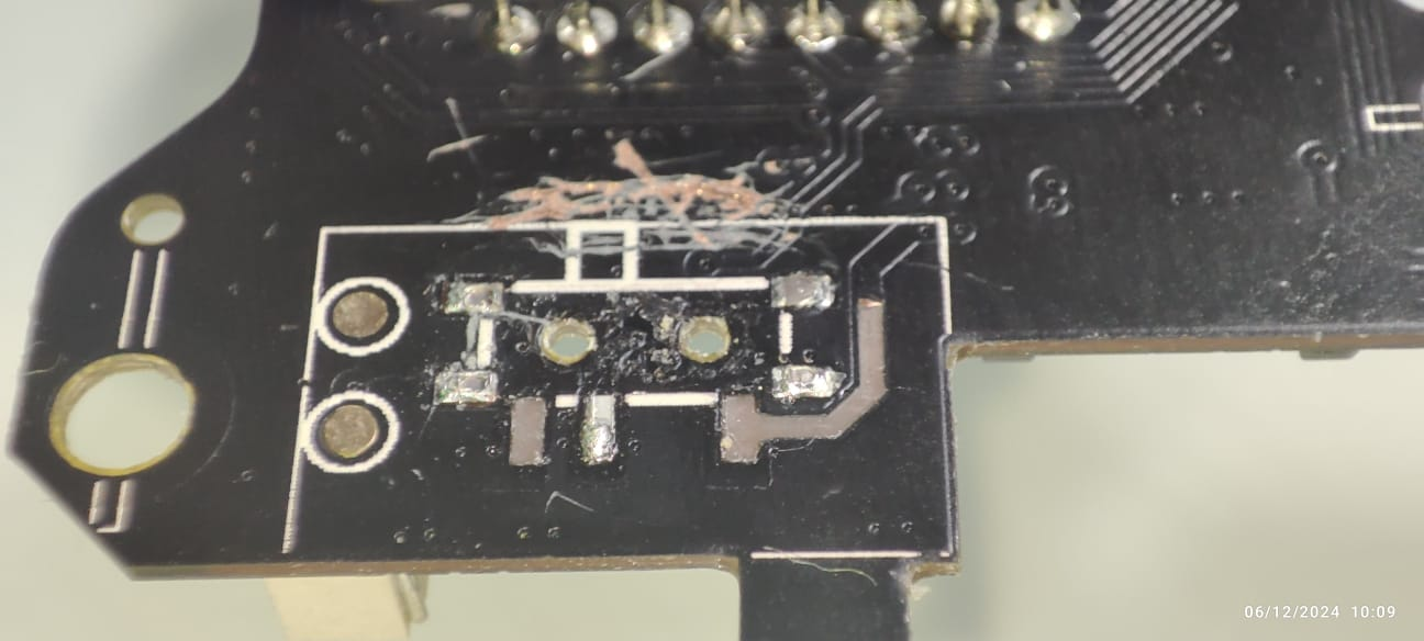

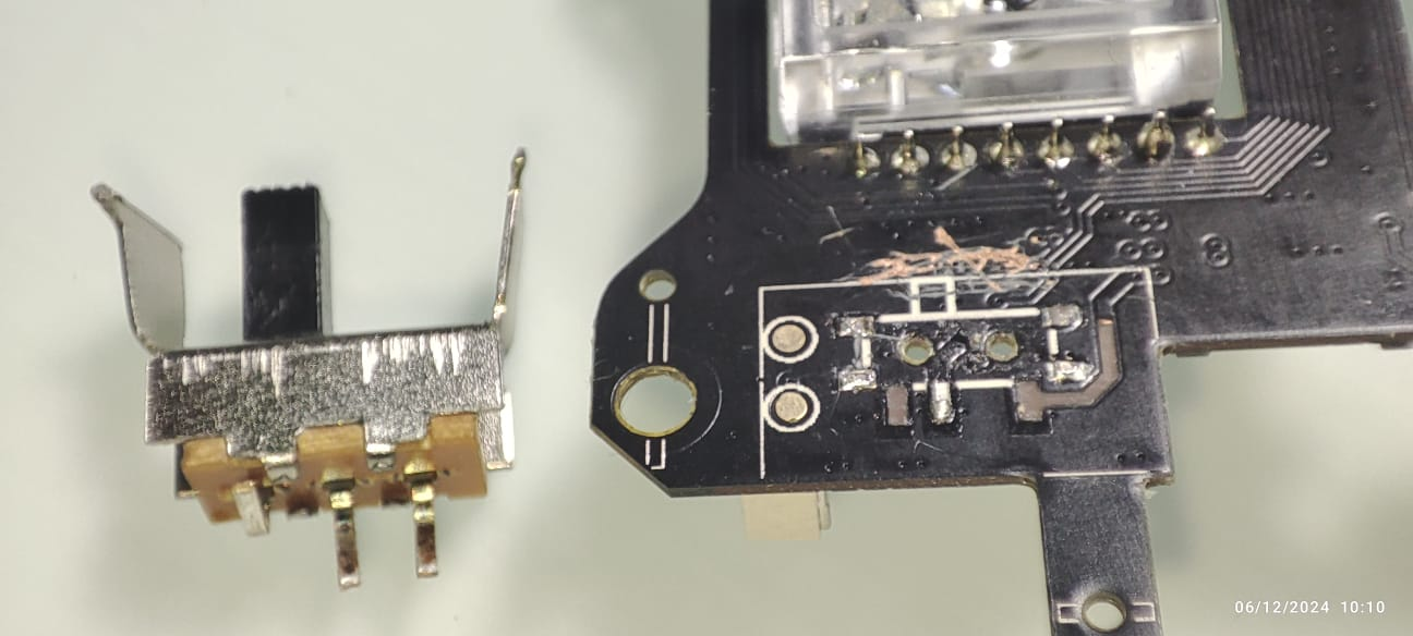

Benım faremin on off butonu çıktı. Ben de tornavidayla açıp kapatıyordum ki sonradan fark ettim.
Devre kartına zarar verıyormuşum.
(Mouse VXE mad R)
Bu kısımda buton vardı. Ben bu kısma bir lehim atıp full çalışır hale getirebilir miyim?
Veya buna buton bağlayabilir miyim? (butonu da eke koydum)
PCB'ye epey zarar vermişsiniz. Yollar kısa devre olmuş olabilir. Onları kontrol edin öncelikle. Eğer sorun yoksa uygun kılıfta buton takılabilir gözüküyor, pedlerde bir sıkıntı gözükmüyor.
Eki Görüntüle 2367558
Eki Görüntüle 2367559
Hocam baya zarar vermişsiniz karta. İnce yollar gözüküyor.
Teşekkürler.
O kartın hali ne başkan?
Hocam ben pili özelleştirmek için fareyi açtım geri takarken butonun plastik acma kapama tusunu unuttum skatezleride yapıştırmıştım. Skatezleri cıkartında yamuk yumuk oluyor kullanılamaz oluyor bu yüzden minik tornavidayla açıp kapatayım dedimde pek uygun olmamış sanırım.
