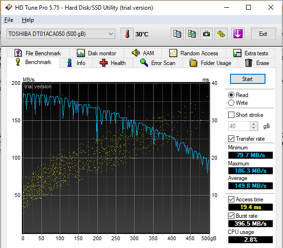

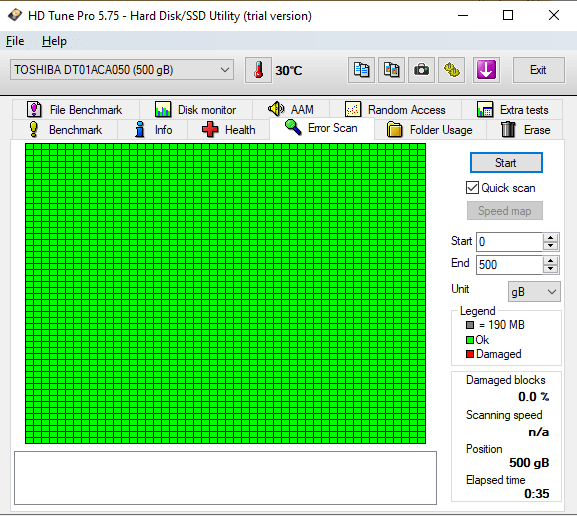

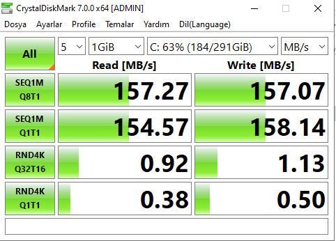

HD Tune programı ile Quick Scan yapınız ve CrystalDiskMark ile de hızları kontrol ediniz.
HD Tune read benchmark:
Başlarda iyi gidiyordu ardından sürekli aşağı çakılma oldu bu normal mi?
HD Tune Quick Scan:
Disk Mark hız sonuçları:
Bu sonuçlar hakkında yorum yaparsanız sevinirim.
Bence SSD almalısın, 120GB SSD'ye Windows atarsın HDD de oyun diski olur sistemin ferahlar.
SSD almak aklımda var zaten ama almışken 500 GB alayım diyorum, tekrar uğraşmamak adına. O yüzden bir süre daha HDD ile kullanmak zorundayım.
