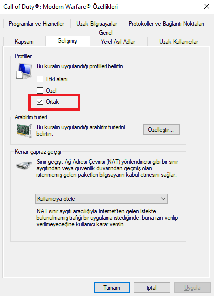

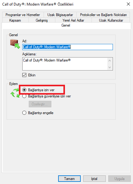

Sağ tıklayıp özellikler diyorsun.

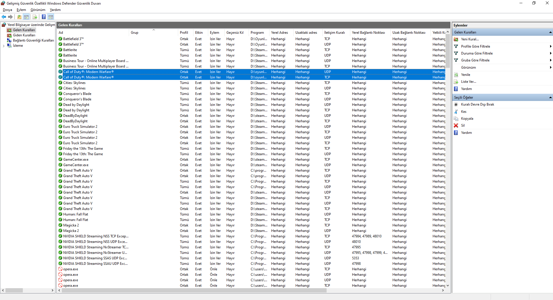

Öncelikle IP adresini kontrol et eğer sorun orada değilse söylediğim adımları takip et.
Arama yerine ''Gelişmiş Güvenlik Özellikli Windows Defender Güvenlik Duvarı'' yaz ve açılan pencerede soldaki listeden ''Gelen Kuralları'' kısmını seç. Oradaki COD'un bendeki gibi yeşil tikli olduğundan emin ol.
Eki Görüntüle 583278
Eki Görüntüle 583284Eki Görüntüle 583285
