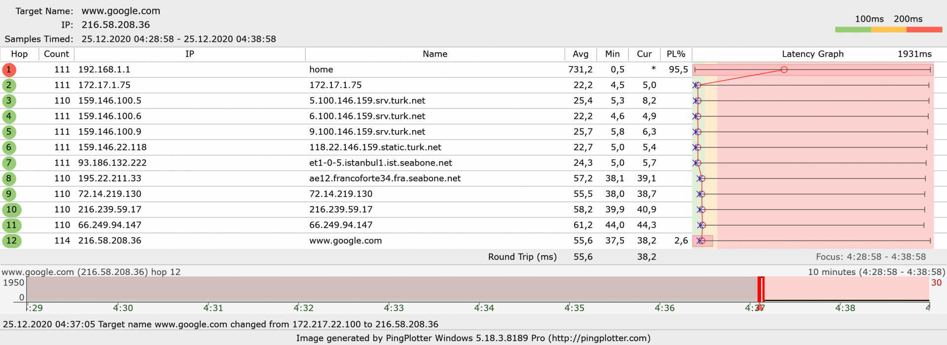

TurkNet'ten 35 Mbps VDSL hizmet alıyorum. Hızım düştüğü için TurkNet'e destek kaydı açtıktan sonra network birimlerinin kontrol ettiğini söylediler. 10 günlük kontrol sürecinde sadece modeme reset atıp, yazılımını güncelledim. Pingplotter ile yaptığım testte benden kaynaklı çok yoğun bir paket kaybı var. 1. atlamada (hop) 1 hafta - 10 gün öncesine kadar paket kaybı yoktu.
Ve en son olarak TurkNet'ten gelen mesajda sorun olmadığının ve 35 Mbps hızın kesintisiz olarak modeme geldiğini söylüyorlar. Gerçekten TurkNet müşteri hizmetlerine puanım 0/10. kopyala- yapıştır yapmaktan ve insanları oyalamaktan başka bir şey yaptıklarını görmedim.
Son sürüm Windows 10, reçper marka CAT6 kablo(ek veya splitter yok) ve VMG8623-T50B modem kullanıyorum. Testi Ethernet kablosu ile yaptım.

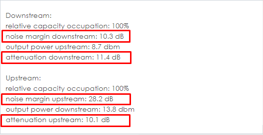

Ve ufak bir sorum olacak: CAT6 kablo kullanmadan önce download SNR: 10DB, upload SNR: 19DB idi. CAT6 ile upload SNR 10 DB artarken, download neden hala aynı?

1) En baştaki routera giderken alınan 731ms hiç normal değil ve problem sende.
2) Pingin Google serverlarında 50ms civarında olması bakırın azizliğidir.
1) Değerli hocama katılıyorum. Normal değil. Modemde bir problem var gibi.
2) İstanbula 6ms sürüyor. ICMP paketlerinin varması. Aslında bence POP noktalarıyla alakalı. TürkNet'in POP noktaları iyi değil anlaşılan. Benim düşüncem bu yönde değerli hocam.
Evet, sorun benden kaynaklı gözüküyor ama anlamadım sebebini. Peki, 1. sekme bilgisayar ile modem arası değil mi? Yoksa bilgisayar ve ankastre arası mı?
2. sekmeden sonra ankastre ile modem arası bağlantıdır. Altyapısı kötü olanlarda 2.sekmede pingler çok yükselir. Özetle ankastre ve modem arasındaki bağlantı 2.sekmedir. 1.Sekme ise bilgisayar ile modem arasındaki iletişimdir.
