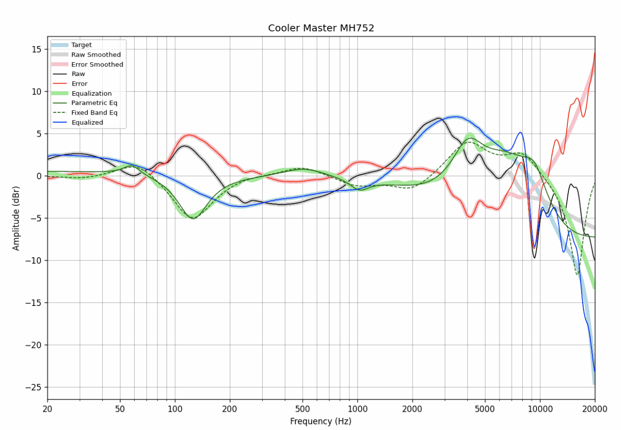

Kulaklığın Frequency Response'u bu şekilde.
Bunu tabii ki de ben çıkartmadım :) Oratory1990 gibi kulaklık incelemesi yapan insanlara ait. Çeşitli cihazlara kulaklığı takıp test edip sunmuş olduğu ses profilini çizelgeye döküyorlar.
Ekolayzer yapmak istediğinizde yapmanız gereken ayarlamalar;
Equalizer APO ve Peace EQ indireceksiniz. Peace EQ programı üzerinden yapmanız gerekmekte.
