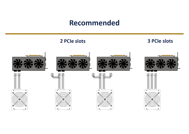

Ekran kartı üreticileri 2 kablo, hatta 3 soket var ise 3 kablo öneriliyor. Kablo kaliteli değilse yük altında sorun yaşatabilir ama normal kullanımda bir sorun olmaz.

İki kablo üç kablo falan öyle fark etmiyor, kablo kirliliği için ekstra kablo masrafına girmeye gerek yok. Tek kablo iki bağlantı yapınca sorunlu olsaydı öyle bir kablo konmazdı hiç.
Corsair zaten 3 tane Pcie kablosu veriyor hocam. Boşuna masraf olmaz yani konu sahibine.

Thermaltake, Linus Tech Tips ve yanılmıyorsam Evga gibi markalar hep böyle resinler paylaşmakta. Psu ve ekran kartı ürünlerine de bu resmi koyuyorlar. Şahsen ben de hiç tek kabloyla bağlanıp sorun çılan ekran kartı görmedim ama ROG serisi kartlar tek kabloyla bağlanınca bazen kırmızı ışık yakabiliyor. En azından iki kabloyla bağlamakta bence fayda var.
