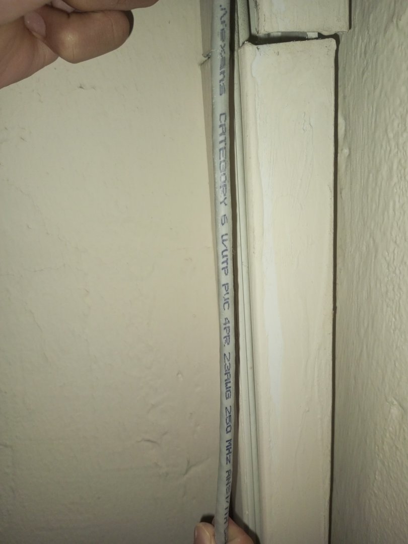

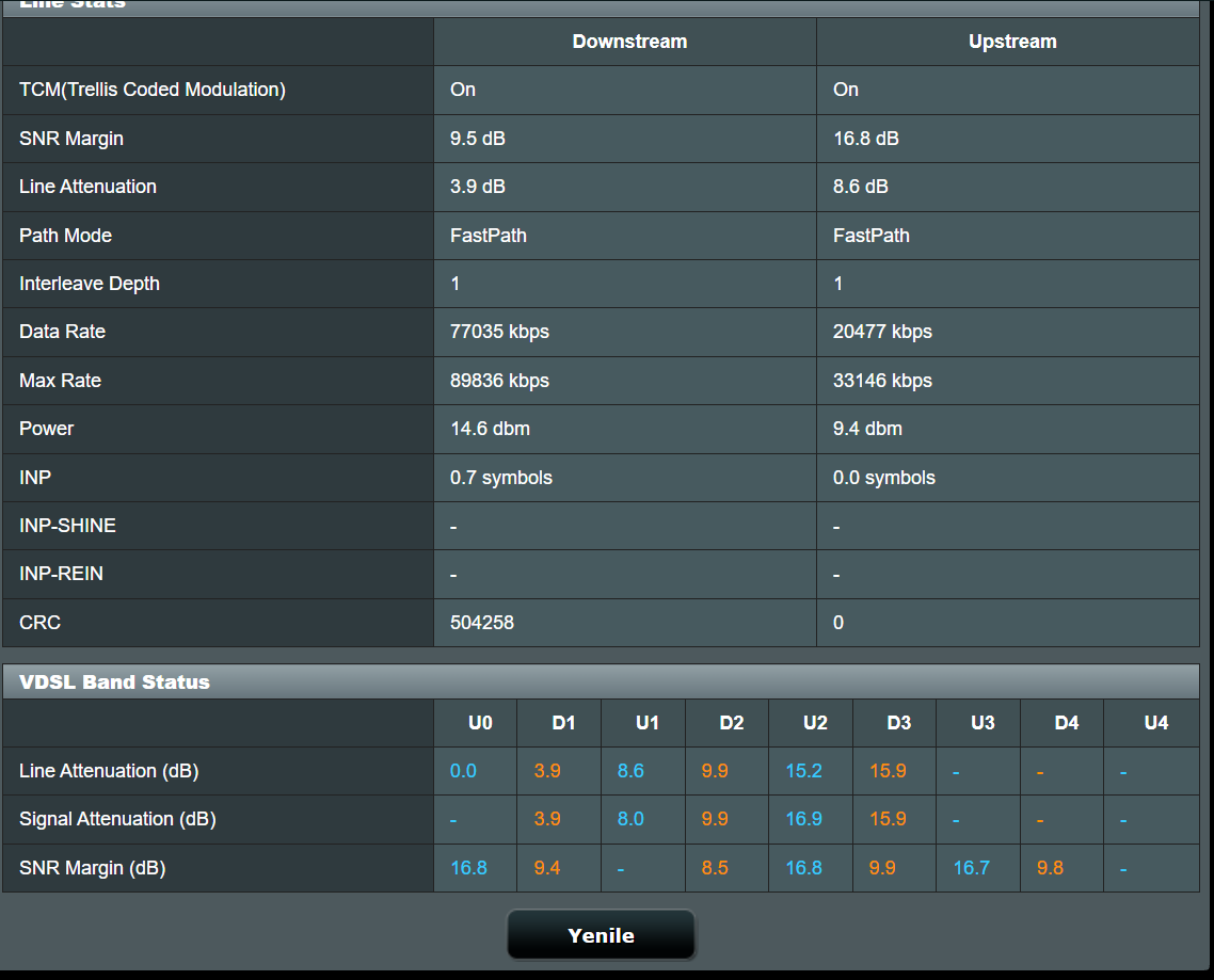

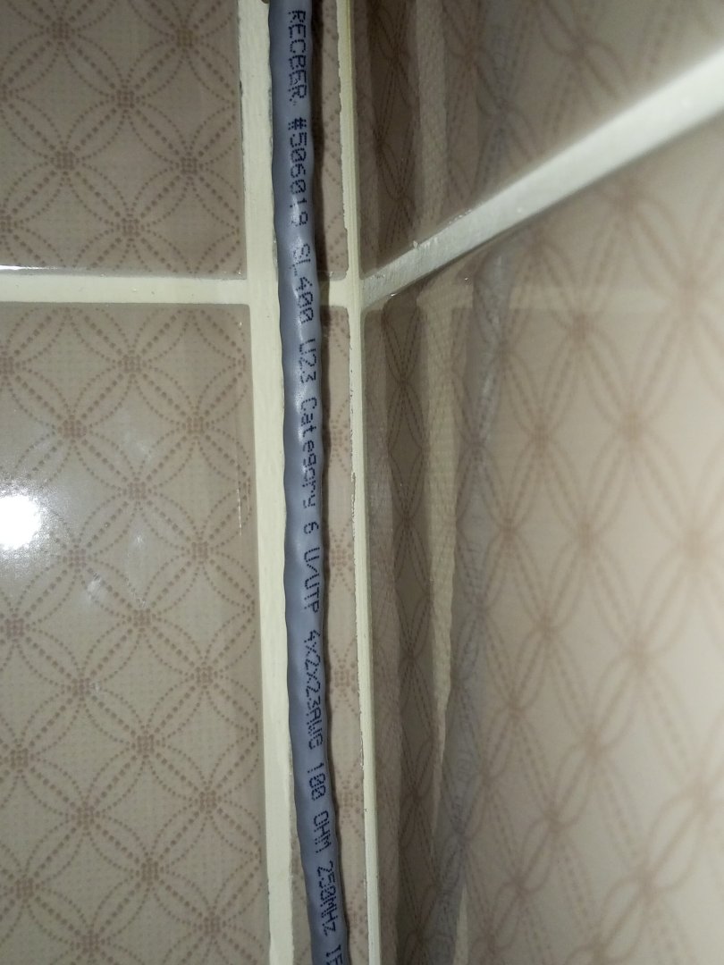

Başlıkta da yazdığım gibi DSL-N16 modeminde reset atmama rağmen CRC düşmüyor. 2'den bir anda 200 binlere çıkıyor. Fotoğraflarda eklediğim ankastreden gelen kablo (15 metre) kısa geldiği için evin içinde başka bir kablo (4 metre) ile ek yapıldı. Modem yazılım sürümünden kaynaklı olabileceğini düşünüp sürüm düşürdüm ama düzelme yok. Sorun nerede olabilir?
Paketim GIBIRNet 100Mbps.
Ankastreden gelen kablo ile birlikte 5 TV kablosu da aşağıya iniyor.
10 dakika da CRC 1 milyon oldu 🥳

Ekleri Yak-1 konnektörle yapın hatta modeme bağladığınız rc-45 ide yak 1 le yapın imkan varsa. Ama yapmasanız bile bu şekilde CRC olmaması lazım. SNR yükseltip deneyebilirisiniz modem arayüzünden. Bu sürümü kullanın birde CRC ne zaman arttı ek yaptıktan hemen sonra mı?
ankastreden daireye kadar olan tüm hat 2021de yapıldı. Geçen yıla kadar hiç böyle büyük bir sorun olmamıştı. Ancak şu son 3-4 ay böyle bir anda milyonlara kadar çıkmaya başladı(2 milyonu gördüm). O dediğiniz konnektörlerin işlevi nedir? Ben ekipmansız bir şekilde yapabilir miyim?
Kullanılan kablolar kaliteli mi? @bıldırcın
Kablodan pek anlayamadım hocam onu bir bilen söylese daha iyi olur.
