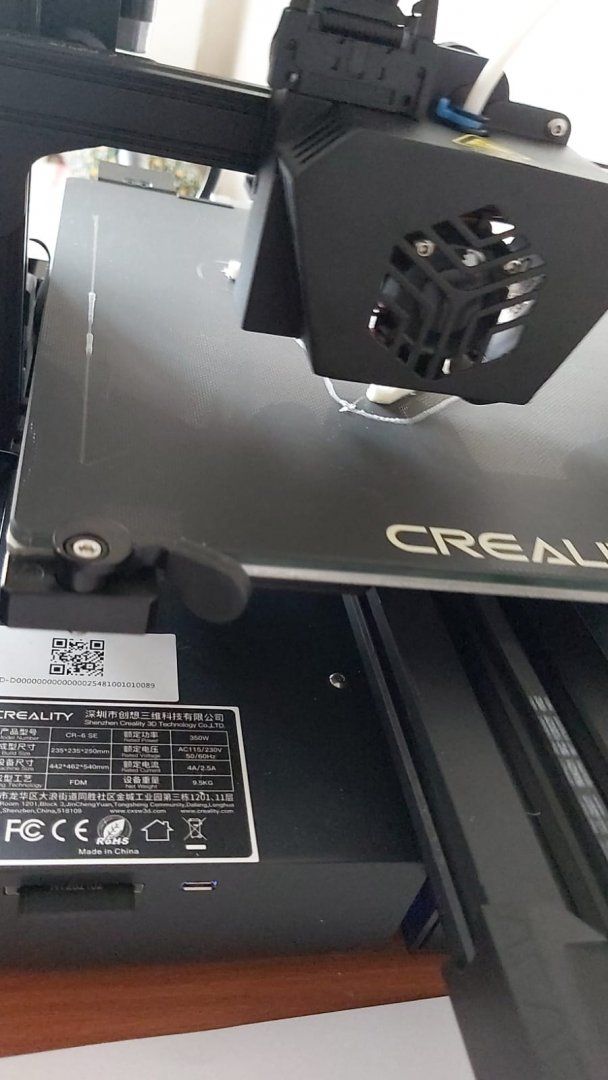

Yaziciyi aldigimda ilk baskilarda boyle bir sorun yoktu. Daha sonra nozul tablaya cok yakin konumda kalmaya basladi Z offsetten yazicadan ayarlamaya calisiyorum arttirdigimda dahi yukselmiyordu bu sorun hâlâ devam ediyor ama simdide baski alirken sol tarafta gozuktugu gibi tam olarak filament akitamiyor, ayni sekilde baskida da ne yapmam gerekir? Yardimci olursaniz sevirinirm.
Bir sorum daha var. Baski aldigimda urunlerde ipliklenme cok olusuyor, cura kullanıyorum ama tam cozemedim. Bu konuda da fikri olan varsa yardimci olursa sevirnirim.
