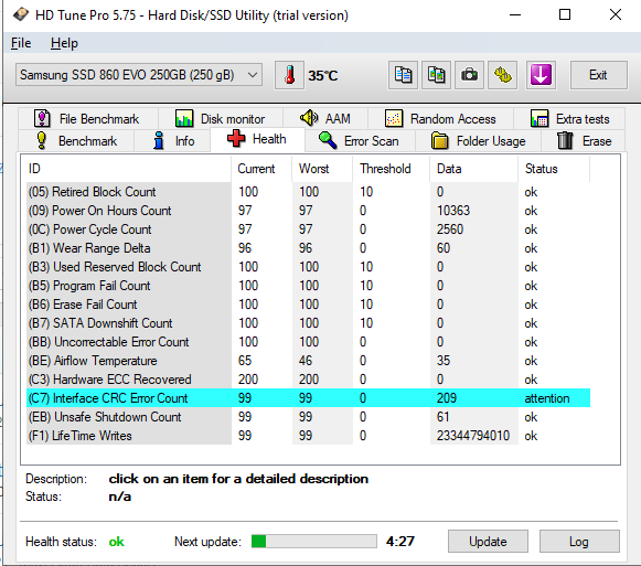

860 Evo'da Health sekmesinde gözüken Interface CRC Error Count sorununa gelelim. HD Sentinel zaten ne olduğundan bahsetmiş. Bu hata anakart ile disk arasında bir veri akışı problemi yaşandığı zaman ortaya çıkar. Çoğunlukla kablo ile alakalı olur. Farklı bir kablo ile hala Health sekmesinde hata gözüküyor mu diye kontrol etmekle başlayabilirsiniz. Eğer sorun kablo ile alakalı değilse farklı bir Porta takıp deneyin. Sonuçlardan haberdar edin.

Hocam selam farklı bir SATA kablosuyla denedim ama.
Eki Görüntüle 1418624
Hala 209 hata görünüyor. Program bugda kalmış olabilir mi? Ya da sorun kablodaysa direkt düzelmesi mi gerekiyordu.
Sorun kabloda diye bir şey demedim ben. Çoğunlukla kablo da olur dedim. Sorun SATA Port'unda da olabilir, Diskin veya anakartın kendisinde de olabilir. Farklı bir SATA Portuna takıp deneyin.
