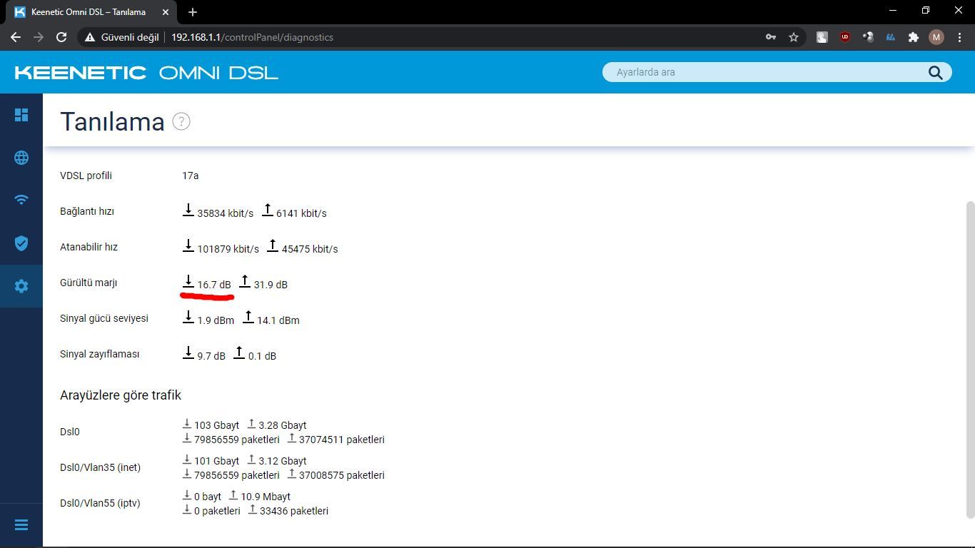

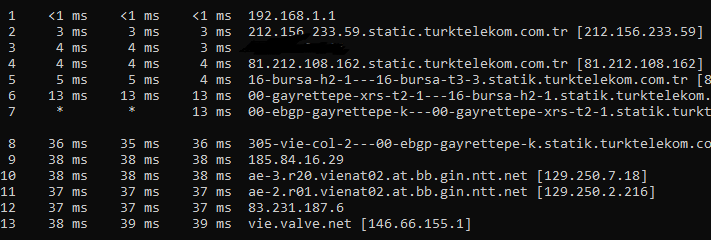

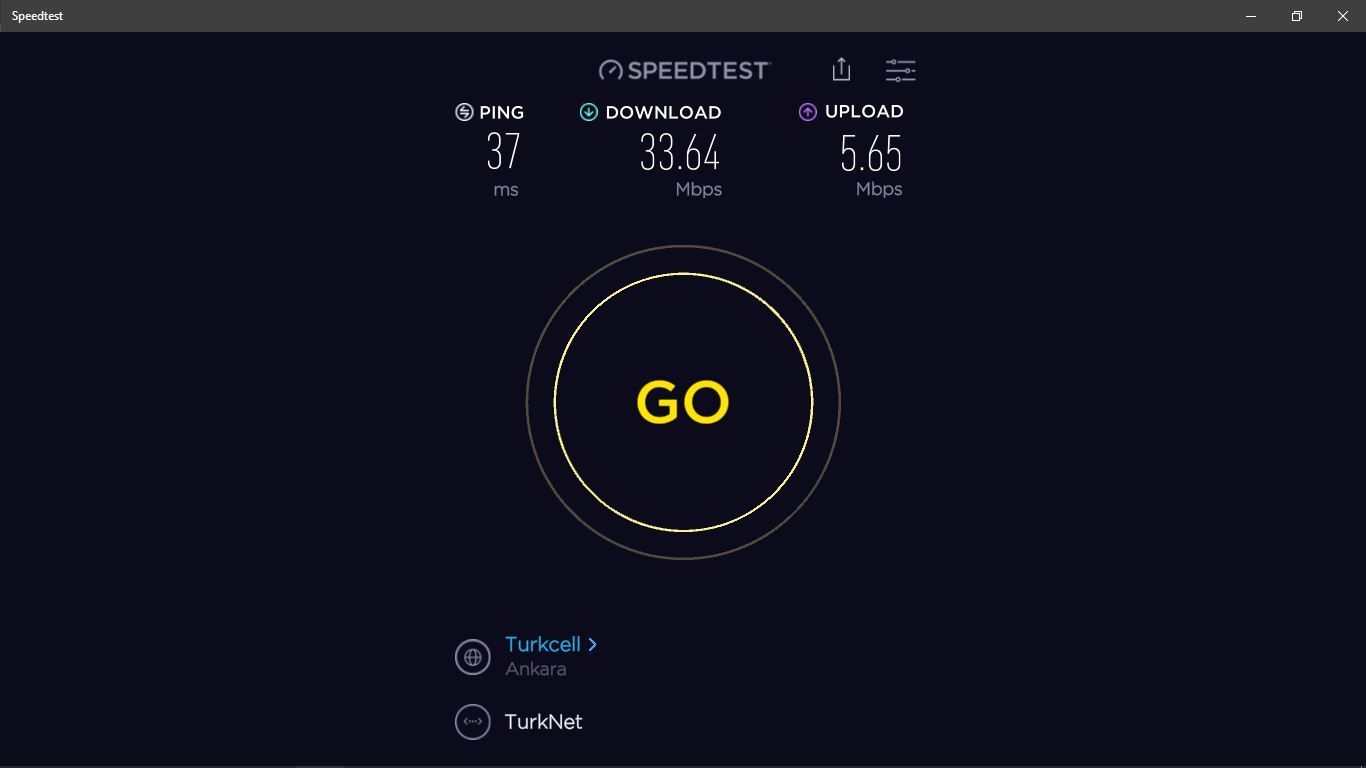

Hat değerlerimi ve test sonucunu koyuyorum buraya. Ping süresi fazla görülebilir fakat Türk Telekom'da iken de 35 alıyordum ve viyana sunucusuna 80 ms civarında bağlanıyordu. Ping değerleri oyunlarda gayet iyi. Kırmızı işaretlediğim SNR margin değeri modemi güncellemeden önce 26 idi fakat güncelledikten sonra 15 civarına düştü ilginçtir :D bir konu daha açmıştım hat değerlerimde 100 Mbps gözükmesine rağmen en fazla 50 Mbps alabiliyorum diye belki hatırlamışsınızdır. Bu arada pingimin ilk bağlattığımda yüksekti dediğim değeri 48 ping idi ki oyunlarda da yüksekti ping değerlerim fakat sonrasında düzelmişti.

O konuyu hatırlayamadım. Ama ilginç geldi. Bu arada Turkcell yerine başka sunucu dene daha düşük çıkcak. Turkcell'de benim de 50 oluyor. Büyük ihtimalle TT yurtdışında dolaştırıp bağlıyor. Ama senin altyapın benden daha iyi. Benim bu sonuçlar ankastrede çıkan sonuçlar. TT'ye ait kablolar bile kötü.

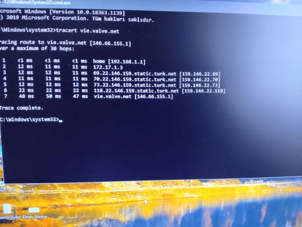

Arkadaşımın da değerine baktım, Kastomonu'nun bir ilçesinde yaşıyor fakat aramızda ki mesafe 30 KM yani çok yakın yerlerdeyiz. O da TürkNet kullanıyor ve direk Adana sunucusuna bağlanıp oradan Viyana'ya 48 ms ile bağlanıyor, başka ara sunucu yok. Tek farkımız onun altyapısı yeni ve o ortak bağlandığımız Adana sunucusu için Adana içinde 2 farklı yere daha uğruyor fakat ana sunucuya 22 ms ile bağlanıyor. Altyapısı benimkinden daha yeni ve iyi. Ayrıca bahsettiğim konum bu: Maximum internet hızı sorunu - Technopat Sosyal
Arkadaşımın da değerine baktım, Kastomonu'nun bir ilçesinde yaşıyor fakat aramızda ki mesafe 30 km yani çok yakın yerlerdeyiz. O da TürkNet kullanıyor ve direk Adana sunucusuna bağlanıp oradan Viyana'ya 48 ms ile bağlanıyor, başka ara sunucu yok. Tek farkımız onun altyapısı yeni ve o ortak bağlandığımız Adana sunucusu için Adana içinde 2 farklı yere daha uğruyor fakat ana sunucuya 22 ms ile bağlanıyor. Altyapısı benimkinden daha yeni ve iyi. Ayrıca bahsettiğim konum bu: Maximum internet hızı sorunu - Technopat Sosyal

Garip geldi bana. Ama senin şu attığın konuyu bir bakayım dedim. SNR değerine göre en düşük SNR değeri 8 olduğu için. Bir hesaplama yaptım stabil 80'lerde falan alırsın. 1 SNR düştüğünde 3 Mbps arttıyor.
Modemden bu değeri 4 yapabiliyorum, SNR Margin değerini. Hız ölçümlerinde alabileceğim değer maksimum 50 Mbps olarak gözüküyor o kadar. Çözümünü daha bulamadım :D
