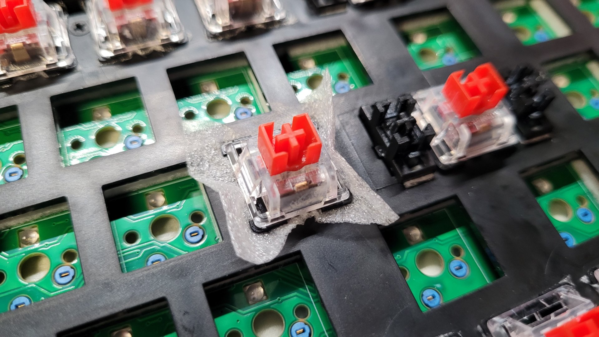

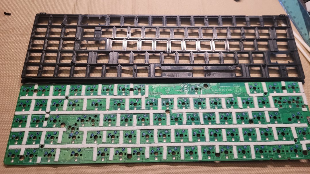

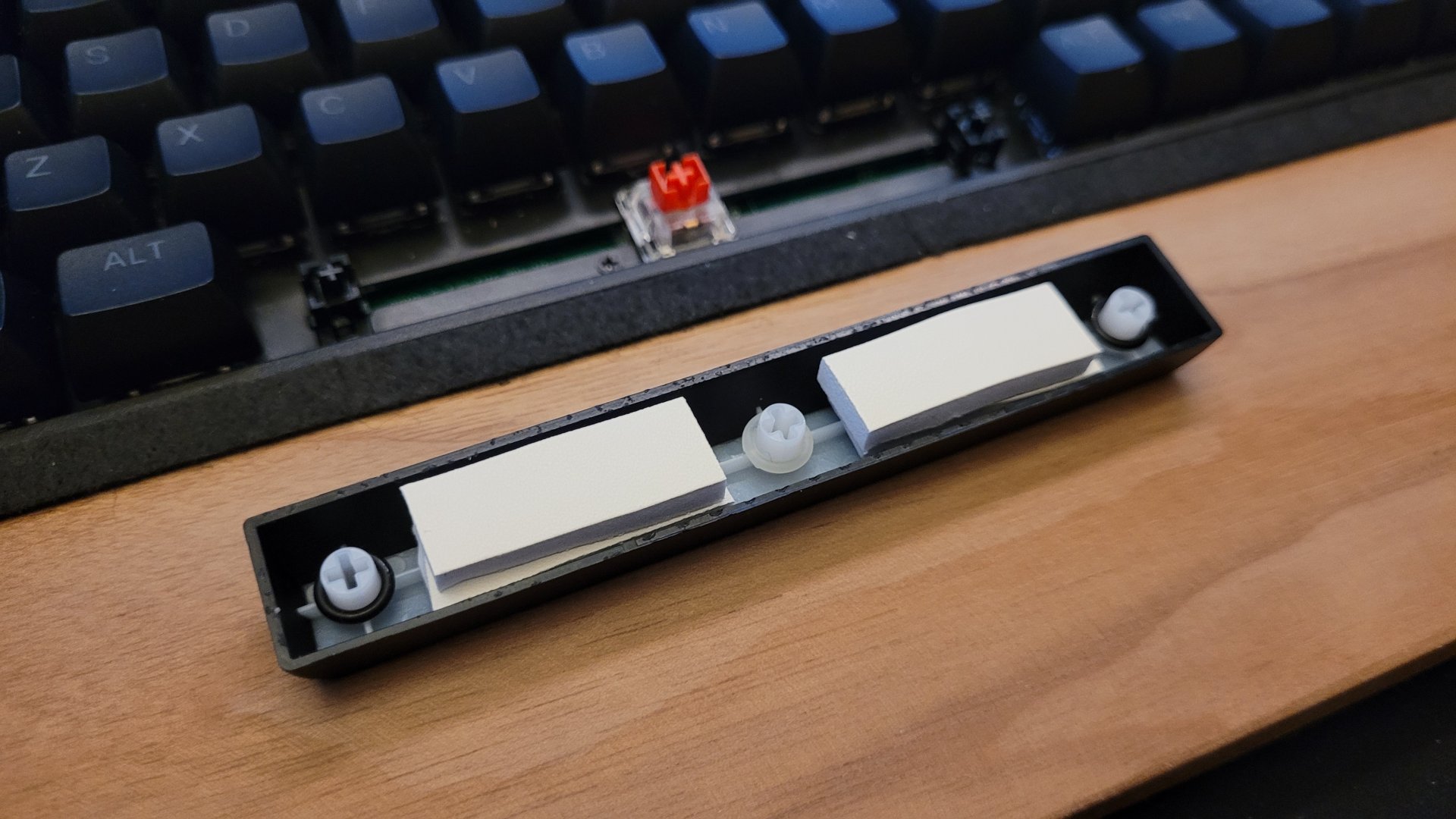

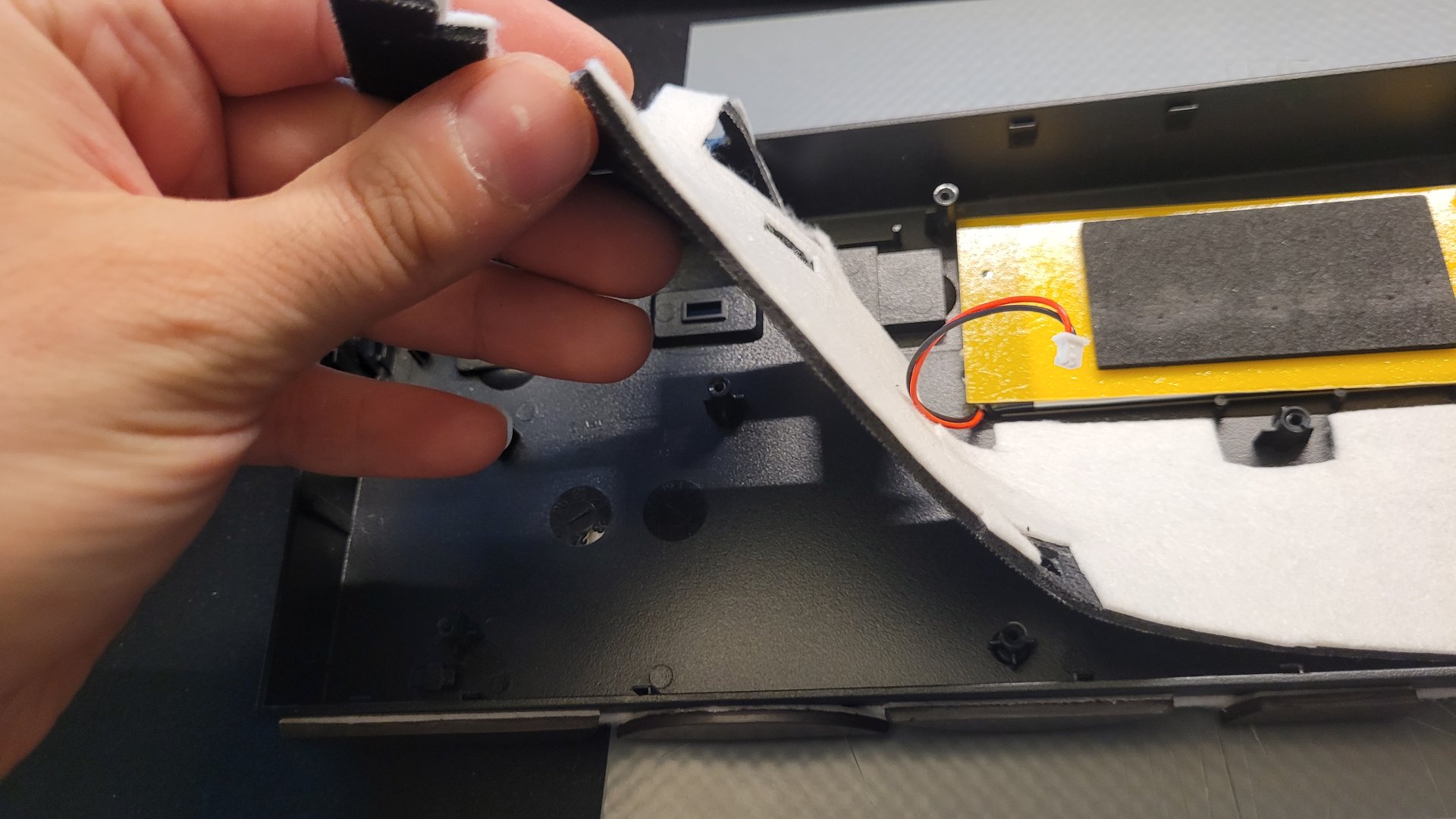

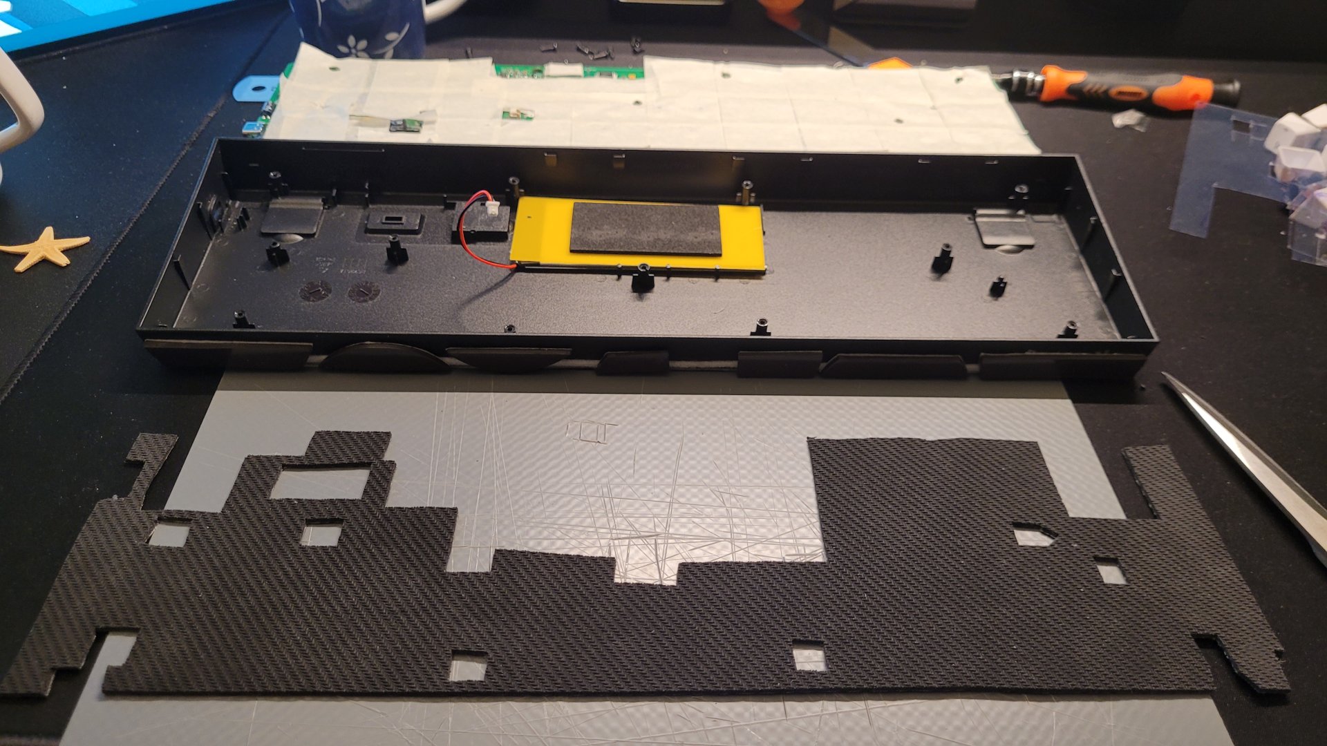

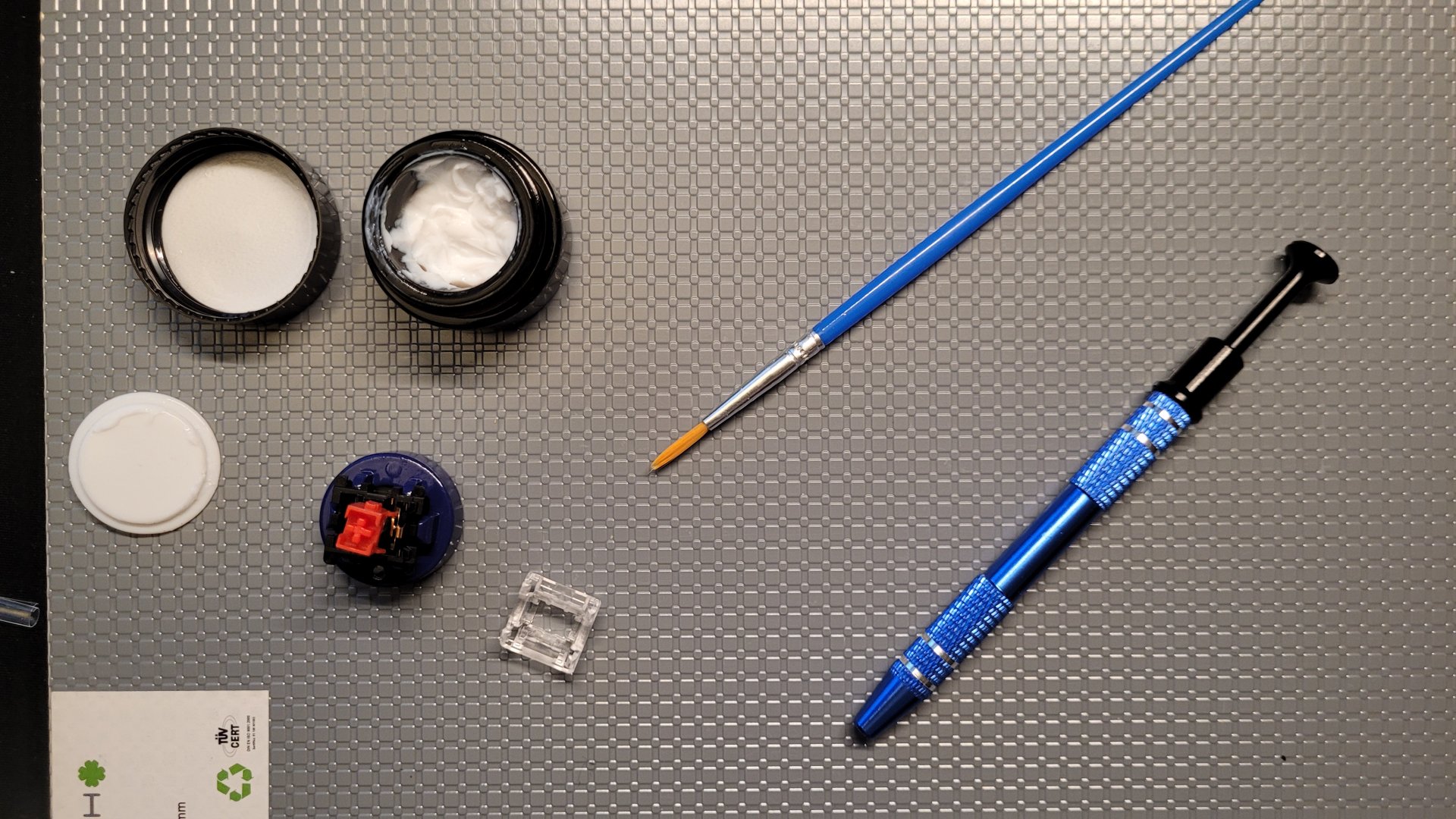

Ben de 700 TL'lik Hot-swappable klavyeme lube, kasa içi foam, board bantlama, lube, o-ring, switch sönümleme, stabilizer holl-e, coiled kablo ve keycaps modifiyeleri yaptım ve tümüyle birlikte 2000 TL'yi buldu ama sesi falan bana çok tatlı gelen bir klavye oldu sonunda. Evet 5K falan bu işin olması gerekeni ama bir yerden acemiliği de atmak gerek.
Arkadaş en azından hot-swappable bir model seçerse ilerde switch'leri değişebilir ve bir anda farklı bir kullanım deneyimi yaşamaya başlar.

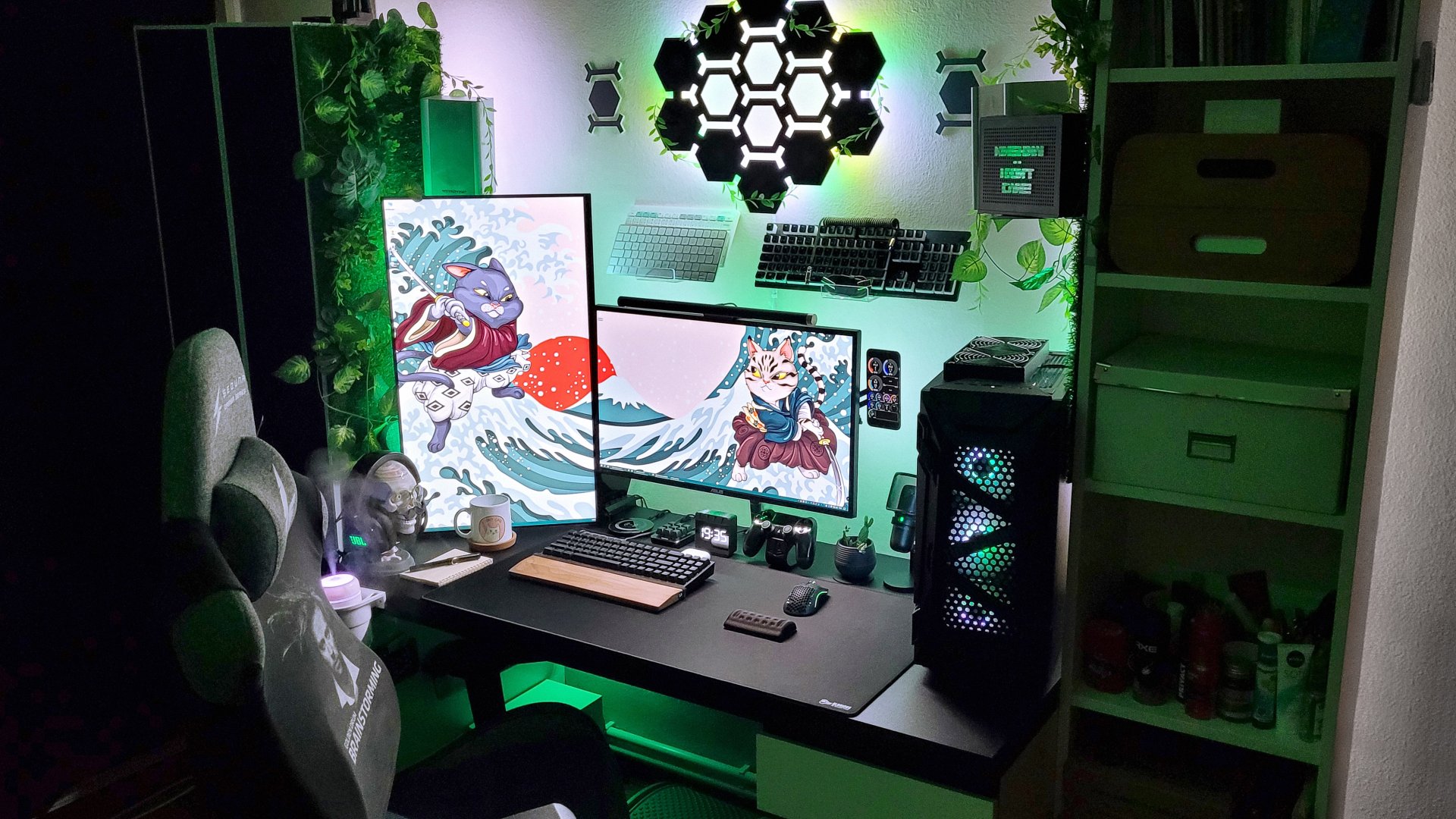

Bütçem el verse daha nelerle uğraşırdım ama, bunla yetiniyoruz işte. Biraz hobi ama yani keyif veriyor bu uğraşı. Yoksa klavye sesi gurmesi falan değilim ama güzel bir sesi olmuş öyle diyor anlayanlar. Ben de kullanırken keyif alıyorum gerçekten. Genel olarak sadece klavye değil tüm sistemimle yakından ilgileniyorum. Güzellikler ayrıntılarda gizlidir.

Mouse modeliniz nedir?
