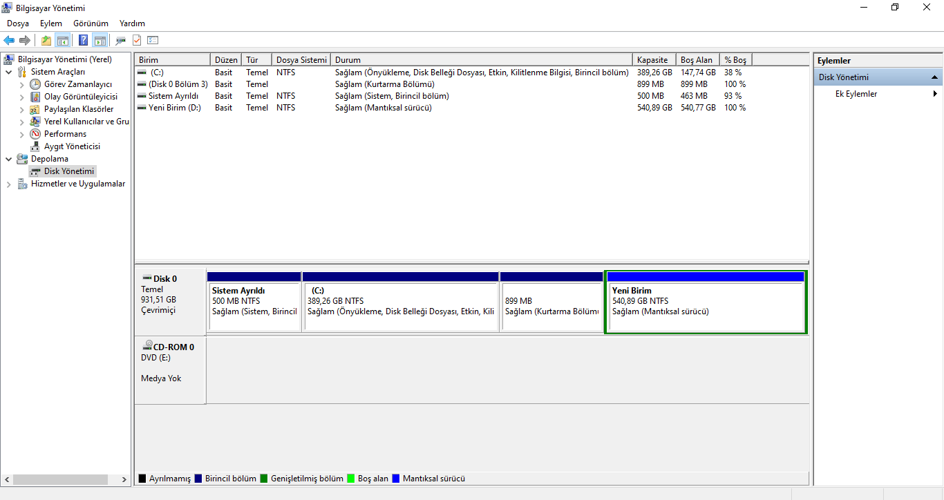

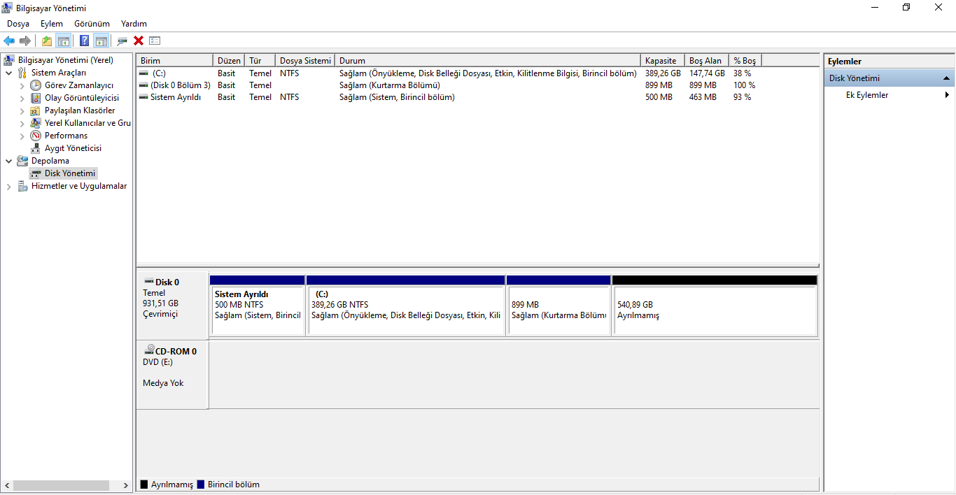

Elbette. İşte oradaki 540 GB'ı ne zaman yen birim oluştursam sürekli mantıksal sürücü oluyor. Planım bu 540 GB'ın sadece 150 GB'ını Ubuntu'ya vermekti. Geri kalanın ise Windows'un D sürücüsü olmasıydı. Ancak D'yi fark etmeden sildim. Şimdi ise birincil sürücü yapamıyorum
Elbette. İşte oradaki 540 GB'ı ne zaman yen birim oluştursam sürekli mantıksal sürücü oluyor. Planım bu 540 GB'ın sadece 150 GB'ını Ubuntu'ya vermekti. Geri kalanın ise Windows'un D sürücüsü olmasıydı. Ancak D'yi fark etmeden sildim. Şimdi ise birincil sürücü yapamıyorumEki Görüntüle 562545Eki Görüntüle 562555
Yeni birimin etrafının yeşil çizgi ile kaplı olması genişletilmiş bölümün içinde yer aldığı anlamına geliyor ve genişletilmiş bölümlerin içinde birincil bölüm oluşturulamaz. Genişletilmiş bölümü kaldırmanız gerek fakat nasıl yapıldığını hatırlamıyorum ve test edebileceğim bir bilgisayar yok yanımda.
