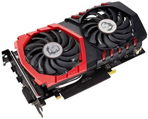

Masaüstüne, kendine ait bir PCB ve soğutma sistemi ile bir bütün olarak satır.

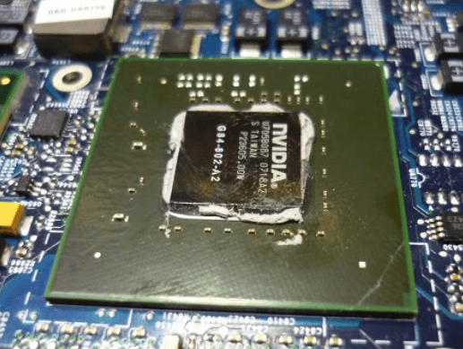

Dizüstünde ise anakart üzerinde ayrı bir yonga(GPU), gerekli bellek ve güç bileşenleri ile birlikte yer alır.
