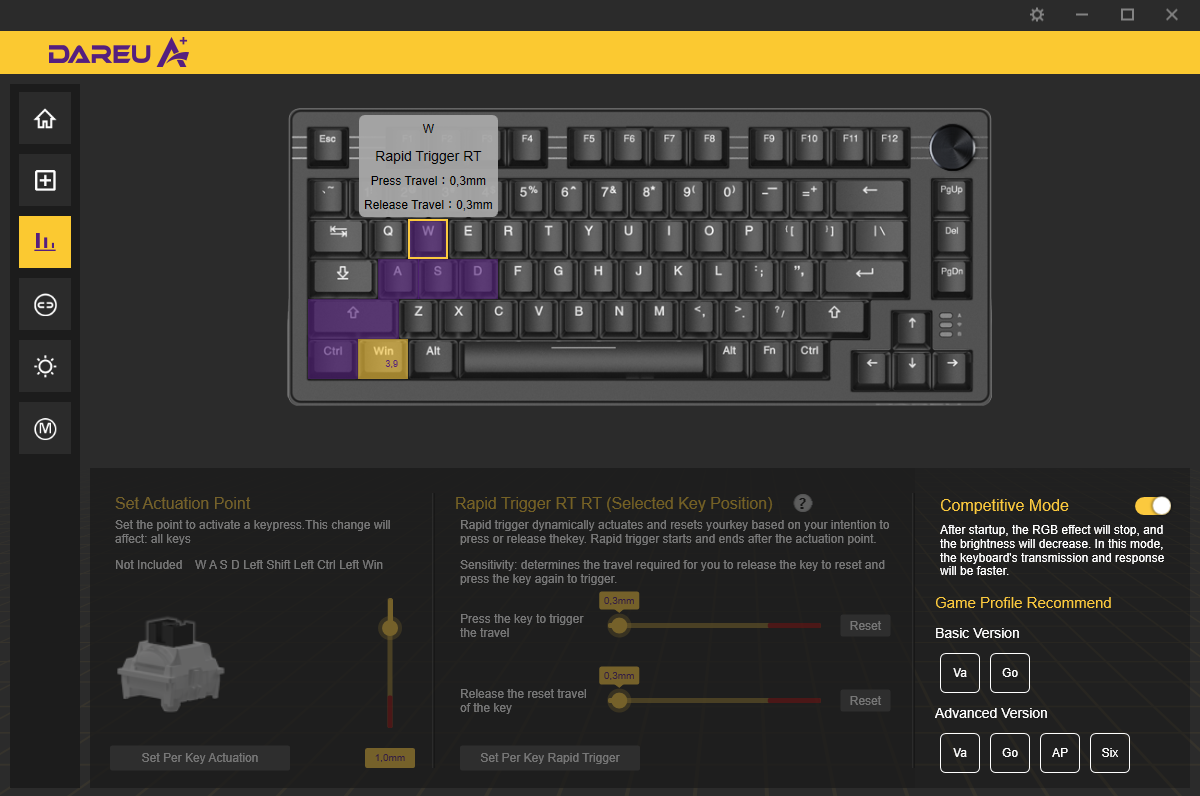

Rica etsem ayarlarınızın resmini burada paylaşır mısınız ben 0.5mm de bile takılma problemi yaşıyorum ayarları bir karşılaştırmak istiyorum.
Diğer sekmelerde bir ayar yapmadım zaten çok da yapılacak bir şey yok.
    291,1 KB · Görüntüleme: 80
