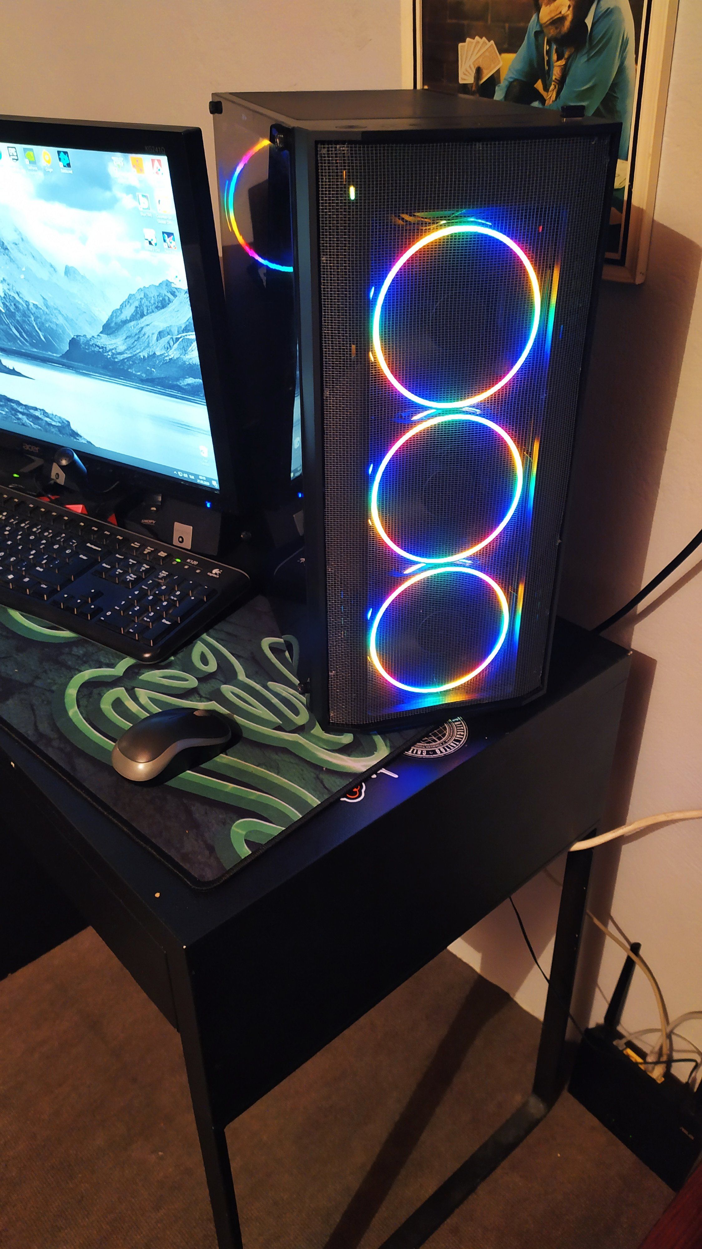

Selam havaların ısınması ile bende aynı sorunu yaşıyorum. Bugün Apex Legends oynarken fark ettim. Galax RTX 2060 var kasada. Sıcaklık değeri 81 olduğunu görünce şok oldum. Aklıma ilk gelen ön panelden kaynaklanabileceği oldu. Sizlerinde yaptığı gibi söktüm. Zorlanmadım içeriden çentiklere basınca plastik panel çıktı zaten. Extra fan almak maliyet çıkartacak ki tahminen orta seviye 2 tane alırsam 120-150 TL arası tutacak iyi bir fan alırsam 250 TL tutacaktır. Firma mesajıma döndü yarın arayıp konuşacağım. Sonuç bulamazsam. Kendim çözüm üreteceğim. En uyguna en iyi görüntüyü sağlayıp. Bu başlık altında paylaşacağım.
Korona yüzünden aklımda olan sistemi yapamadım. Köşelere akrilikten panel yapacaktım. Tam orta kısıma çekip çıkartılabilecek delikli alüminyum panel kesip koymayı düşündüm. Geçici olarak böyle kalacak. 😃 Kullandığım ürün fiber sineklik teli ve olmazsa olmaz silikon tabancasıEki Görüntüle 568882. 5TL'ye çözdüm olayı. Dilerseniz kasanın iç tarafına yani fanların arka bölümünede 12x12 keserek koyabilirsiniz.
Ben Micro sineklik aldım siz fiber sineklik yazmışsınız ama çok fark olur mu? Değiştireyim mi yoksa kalsın mı? @Keyn96
