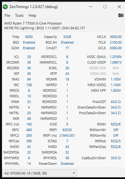

Mesela ben 5600 Mhz CL40 RAM'leri 6000 Mhz CL28'de kullanabiliyorum. Tabi benim yaptığımı yapabilmen için biraz bilgili olman lazım.

Hayatımda hiç OC yapmadım hocam :) bu durumda sizce direkt 6000 Mhz Mı alayım yoksa 5200 alıp deneyeyim mi? Birde Gskill ve Kingston arasında CL30 ve CL36 farkı var CL36 kingstonu cl30 a çekebilir miyim? veya bu fark FPS farkı yaratır mı

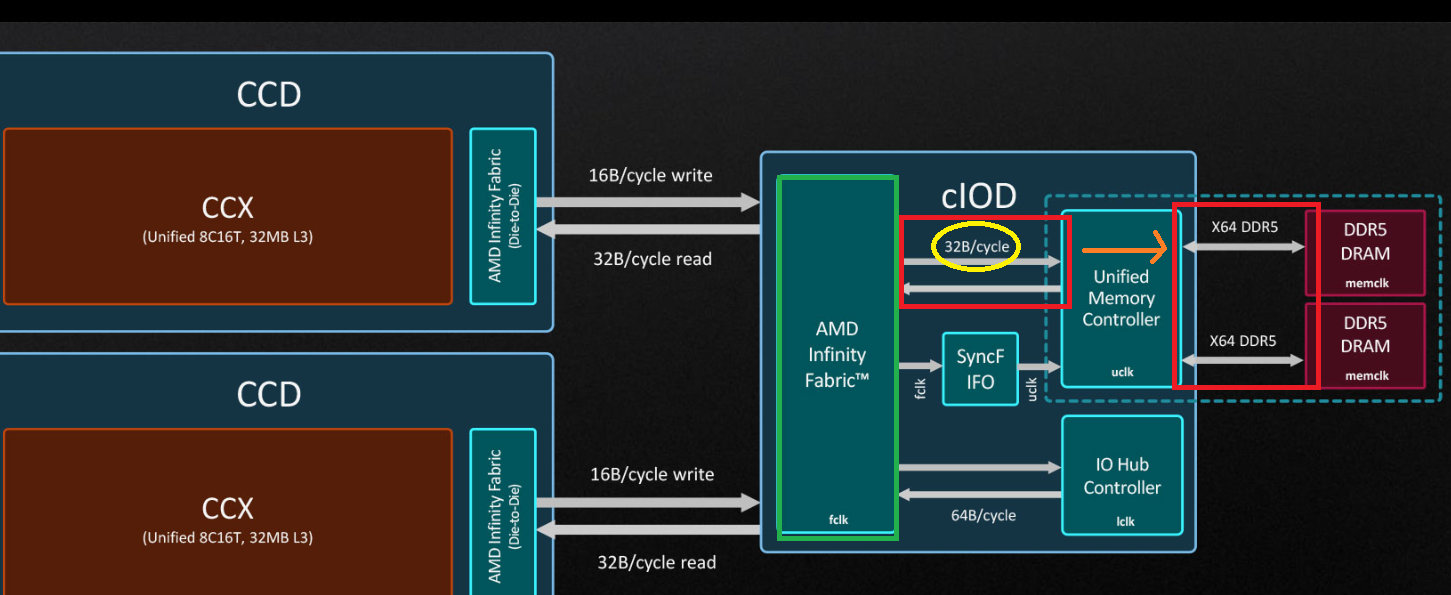

Bant genişliğini RAM frekansından daha cok Infinity Fabric(FCLK) kısıtlıyor o yüzden gene de pek fark olacağını sanmıyorum. Çünkü AMD'de RAM'leri 7000MHz'da çalıştırsan bile Infinity Fabric saatini 2200'den yukarı çıkartmayacağın için 2200x32= 70.400 okuma hızından yukarı bir değer alamazsın. Çünkü IF(FCLK) ile UCLK arasında 32bitlik bir veri akışı var.
O yüzden dediğim gibi AM5'te bottleneck yapan arayüz IF(FCLK) saati UCLK değil.

Eki Görüntüle 1616261
