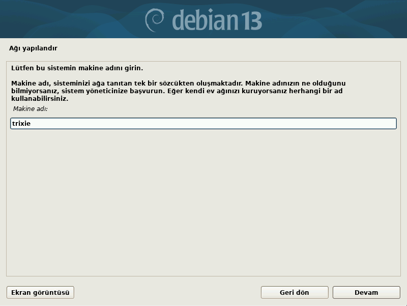

Burada bilgisayara bir isim vermemiz gerekiyor. Örnek olarak trixie yazdım. Keyfinize göre başka bir isim yazabilirsiniz.

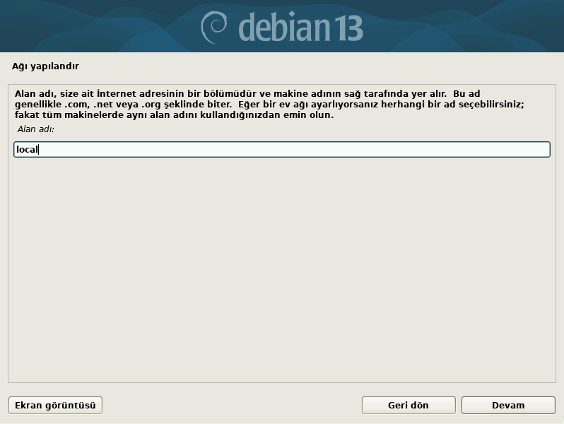

Alan adı bölümüne local yazabilirsiniz.

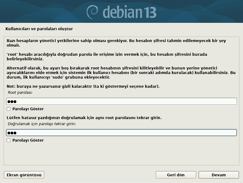

Root hesabı için unutmayacağınız bir parola belirleyin.

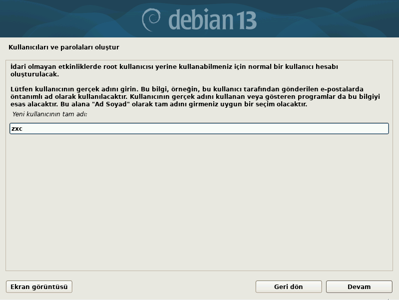

Kendinize bir kullanıcı adı belirleyin. Örnek olarak zxc yazdım. İster kendi adınızı ister başka bir şeyin adını yazıp devam edin. Sonrasında kullanıcı hesabınız için parola belirleyin.

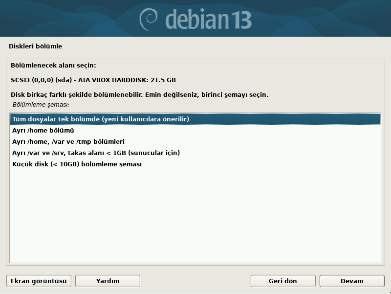

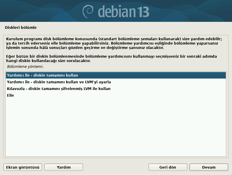

Disk bölümlemede en üstteki Yardımcı ile - diskin tamamını kullan diyoruz ve sonrasında gelen ekranda HDD ya da SSD yazan diski seçin. Yanlışlıkla USB belleği seçmeyin. Zaten bellek isimleri ve boyutları yazdığı için yükleme yapacağınız diski göreceksiniz.

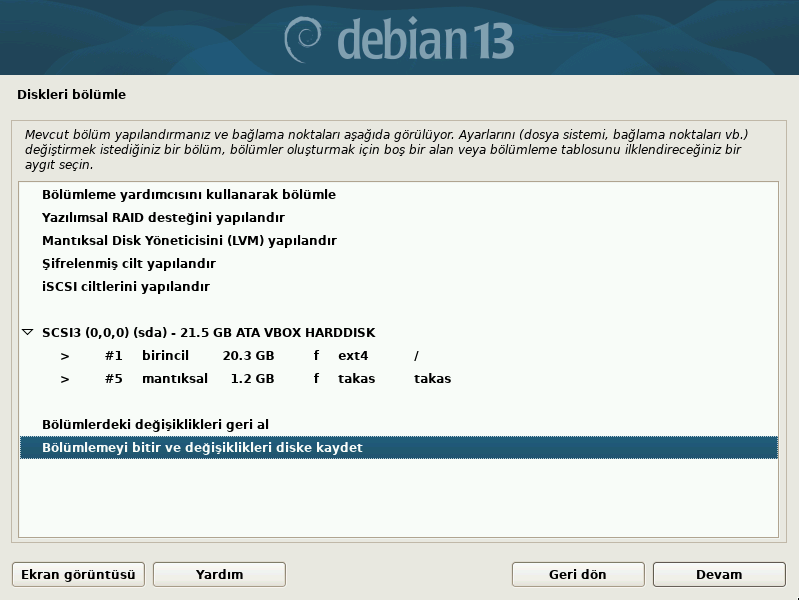

Burada Bölümlemeyi bitir ve değişiklikleri diske kaydet diyoruz. Devamında karşınıza "Değişiklikler diske kaydedilsin mi?" diye bir soru çıkacak. Evet diyerek devam edin.

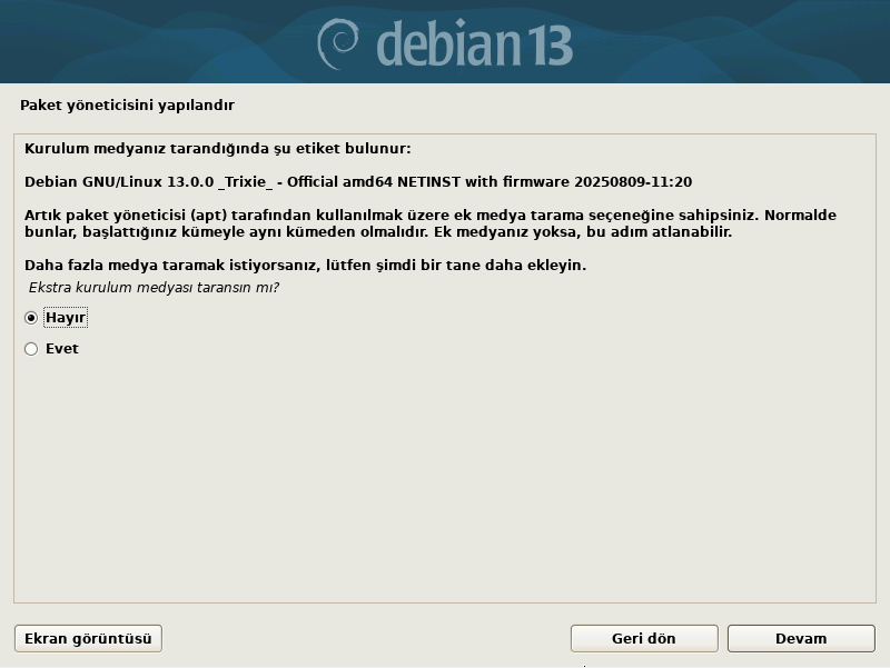

"Ekstra kurulum medyası taransın mı?" sorusuna hayır diyerek devam edin.

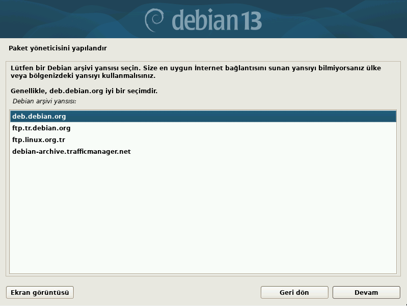

Paket yöneticisini yapılandırmak için lokasyon olarak Türkiye'yi seçip devam edin. Daha sonra gelen bölümden deb.debian.org'u seçin. Sonrasında karşınıza vekil sunucusu bölümü gelecek. Hiçbir şey yazmadan devam edin.

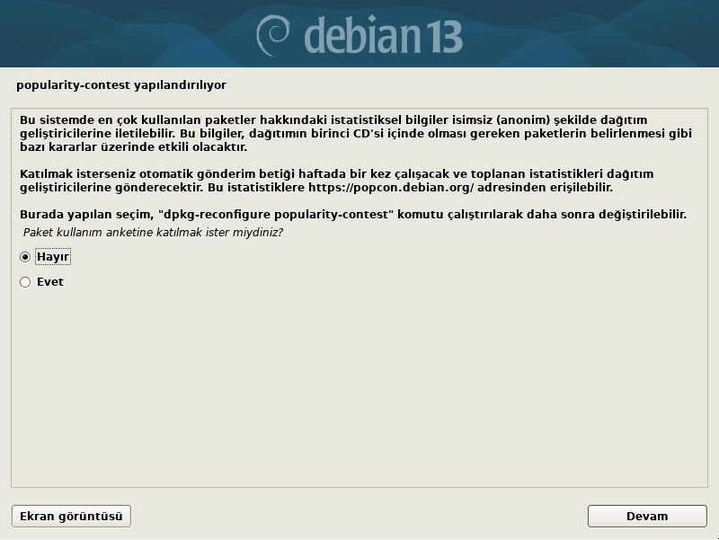

"Paket kullanım anketine katılmak ister misiniz?" sorusuna hayır deyin.

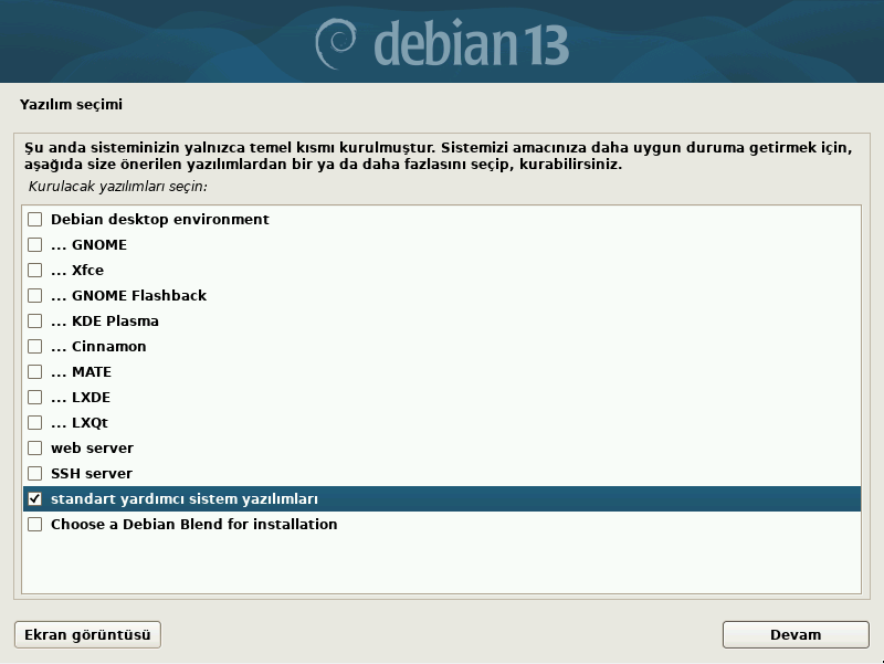

Normal kurulum yapacak arkadaşlar için burası kurulumun son adımı. GNOME, Xfce, GNOME Flashback, KDE Plasma, Cinnamon, MATE, LXDE, LXQt masaüstü ortamlarından hangisini kullanmak istiyorsanız onu seçip devam edin. GNOME kullanacaksanız hiçbir şeyi değiştirmeden devam edin. Örneğin KDE Plasma kullanmak istiyorsanız GNOME'un işaretini kaldırıp KDE Plasma'yı işaretleyip devam edin. Kurulum bittikten sonra devam diyerek sistemi yeniden başlatın. Artık normal kurulum için tüm işlemler bitti. Gelelim minimal kuruluma. Burası minimal kurulumun en önemli adımı. Bu bölümde Debian desktop environment ve GNOME'un seçili olduğunu göreceksiniz. Bunların yanındaki işaretleri kaldırın. Sadece standart yardımcı sistem yazılımları seçili kalsın. Devam diyerek ilerleyin.

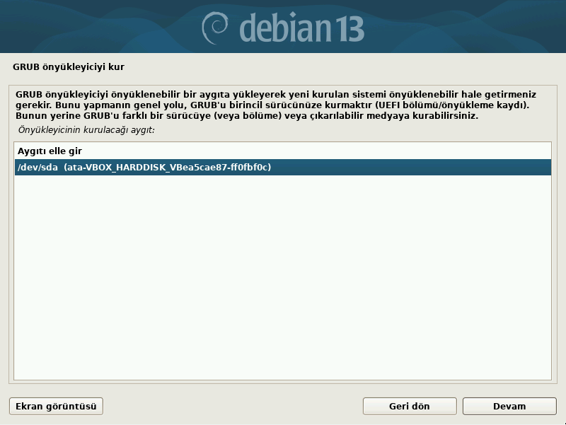

GRUB'ın kurulacağı konum için /dev/sda yazan kısmı seçip devam edin.

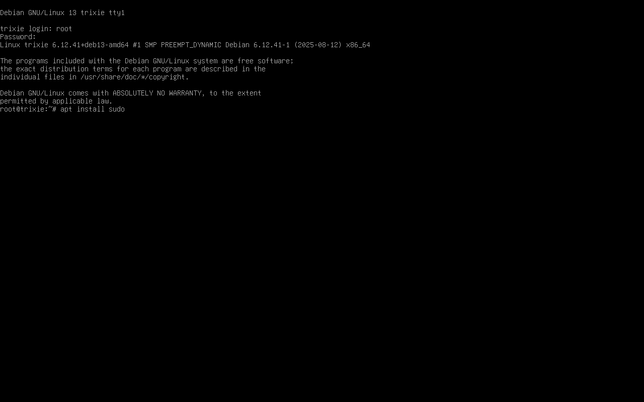

Sistemimiz açıldı ve karşımızda terminal var. Öncelikle root hesabıyla giriş yapmamız gerekiyor. Root, tüm sistem ayarlarının, dosya ve dizinlerinin erişilebildiği ana hesaptır. Bunun için root ya da su yazıp şifreyi giriyoruz. Root girişi yaptıktan sonra apt install sudo komutunu girip sudo'yu kuruyoruz.

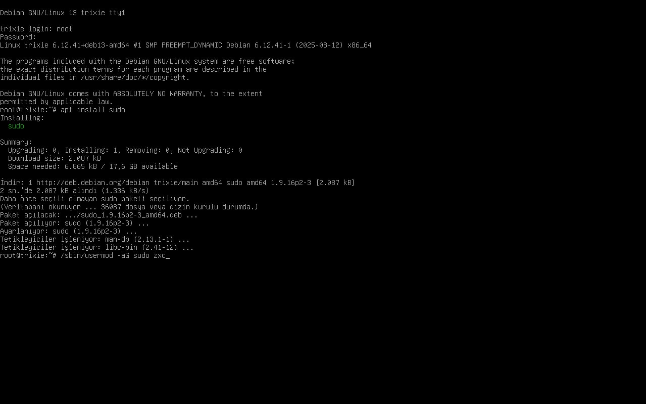

Şimdi kullanıcı hesabımıza sudo yetkisi vermemiz gerekiyor. Mesela ben kullanıcı adımı zxc yapmıştım. Bunun için /sbin/usermod -aG sudo zxc komutunu girdim. En altta yazıyor. Bu komutu girdikten sonra kullanıcı hesabımıza sudo yetkisi vermiş olduk. Siz hangi kullanıcı adını belirlediyseniz onu yazın. Büyük küçük harflere dikkat edin. Fark ettiyseniz G harfini büyük yazdım. Bu işlemi yaptıktan sonra exit komutuyla root hesabından çıkış yapın.

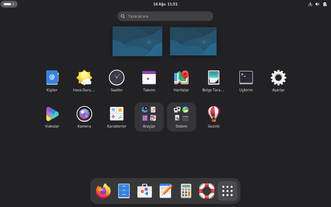

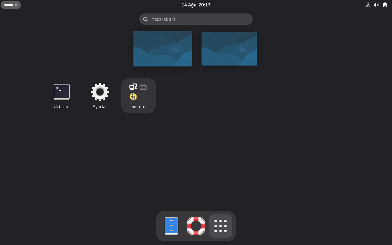

GNOME

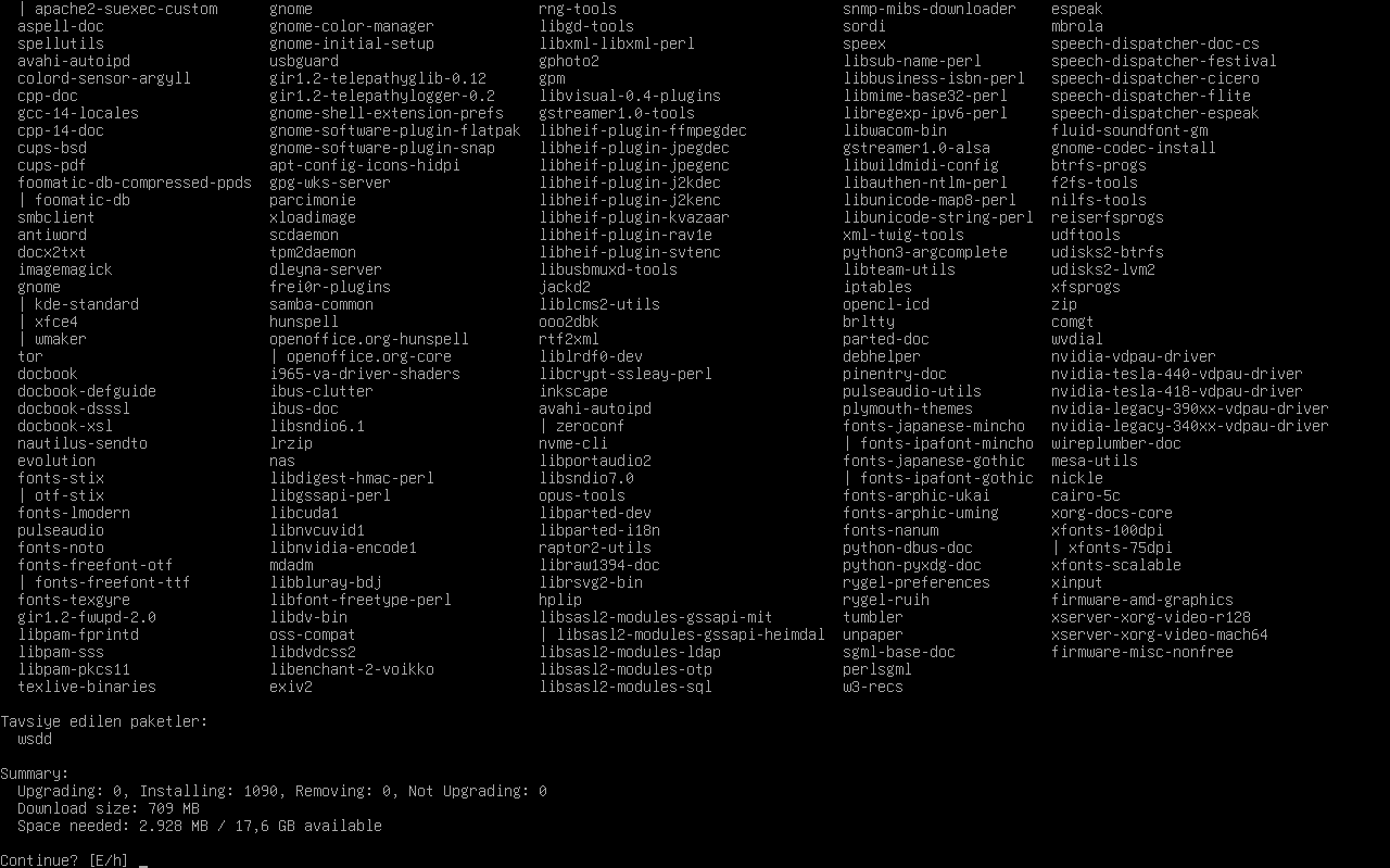

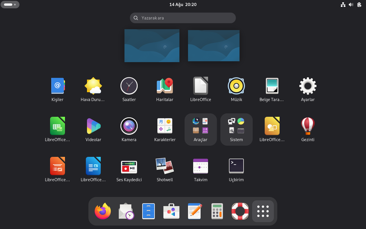

İlk olarak GNOME'dan başlıyoruz. Görselle örneğini sadece GNOME üzerinden vereceğim. Diğer masaüstü ortamları için tekrar tekrar görsel eklemeyi lüzum görmüyorum. Hangi masaüstü ortamını kurmak istiyorsanız komut satırına o masaüstü ortamının komutunu girmeniz yeterli. GNOME için iki adet minimal kurulum seçeneği mevcut. Kullanıcı hesabınızla giriş yaptıktan sonra sudo apt install gnome-core komutunu girin.
Yükleme işlemi bağlantı hızınıza, sunucu hızına ve donanımınızın paketleri yükleme hızına göre değişkenlik gösterecektir. Yükleme işlemi bittikten sonra sudo reboot diyerek sistemi yeniden başlatın işlem tamamdır. Aşağıdaki görseller minimal ve normal kuruluma ait. Soldaki minimal, sağdaki normal.
Şimdi geldik ikinci ve çok daha minimal olan kuruluma. Bu kurulumda hiçbir şey yüklü gelmiyor. Öyle ki terminal bile yüklü değil. Her şeyi sıfırdan ben yükleyeceğim diyorsanız bunu kurabilirsiniz. Tüm masaüstüler içinde en minimal olanı bu. Bu kurulum için sudo apt install gnome-shell komutunu girin. Yükleme bittikten sonra terminali yükleyin. Onun için de sudo apt install gnome-terminal komutunu girin. Bu arada uygulama mağazası da yüklü gelmiyor. Uygulama mağazasını yüklemek için de sudo apt install gnome-software komutunu girin. Terminal ve mağaza yükleme işlemi tamamlandıktan sonra sudo reboot komutuyla sistemi yeniden başlatın. Sonrasında istediğiniz yazılımları kurabilirsiniz.

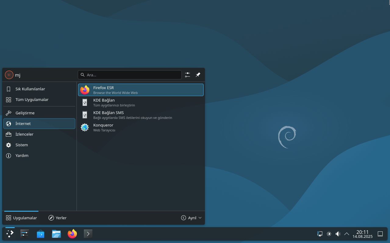

KDE Plasma

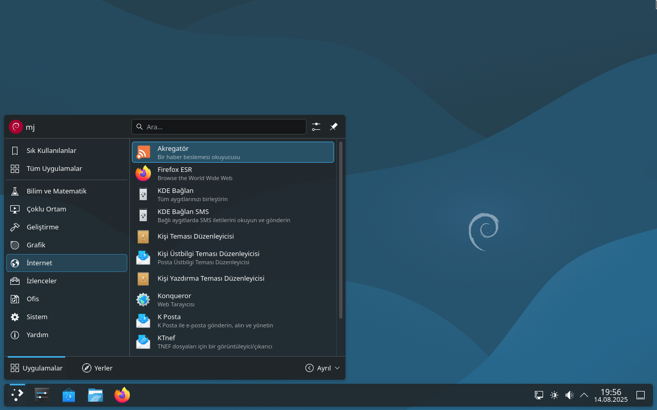

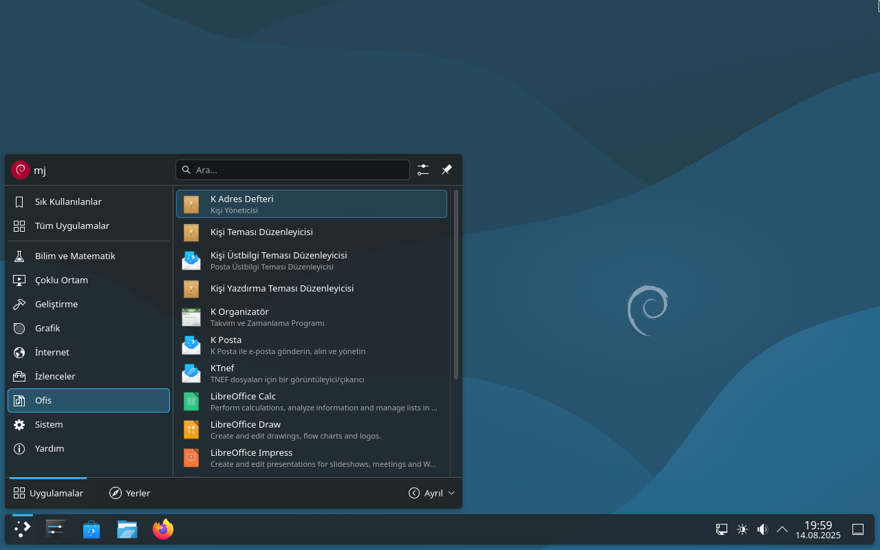

KDE Plasma için sudo apt install kde-plasma-desktop komutunu girin. Kurulum tamamlandıktan sonra sudo reboot komutuyla sistemi yeniden başlatın. Görsellerden de anlaşılacağı üzere tam kurulumda bir sürü ofis, grafik ve çoklu ortam yazılımları varken minimal kurulumda bunların hiçbrinin olmadığını görüyoruz. Bununla birlikte bu masaüstünün ana dağıtımı olan KDE Neon'dan daha minimal olduğunu da belirtmeliyim. Şahsen benim favori masaüstümdür. Kişiselleştirmenin ve görselliğin en başarılı olduğu masaüstü ortamı desek yanlış olmaz.

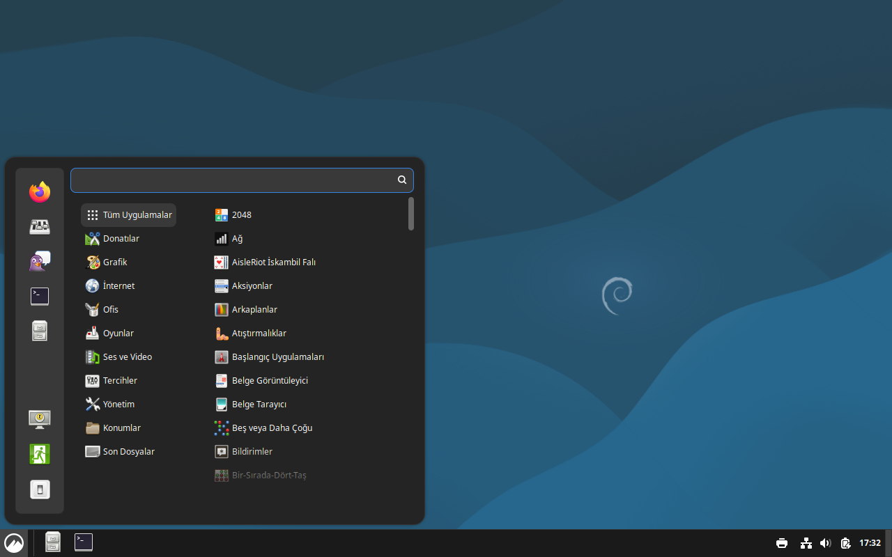

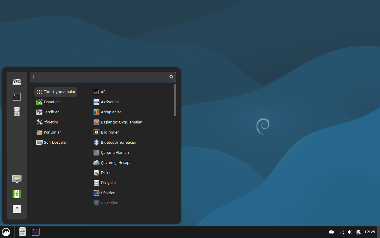

Cinnamon
Cinnamon için sudo apt install cinnamon-core komutunu girin. Kurulum tamamlandıktan sonra sudo reboot ile sistemi yeniden başlatın. Burada da görüldüğü üzere grafik, ofis, oyunlar gibi birçok yazılımın minimal sürümde olmadığını görüyoruz. Tüm masaüstü ortamları içersinde normal-minimal kurulum farkının en fazla olduğu masaüstü Cinnamon idi. Minimal kurulumda 48 uygulama yüklüyken normal kurulumda 104 uygulama yüklü geliyor. Arada çok ciddi bir fark var. Ayrıca buradaki minimal kurulumlu hali Cinnamon'un ana dağıtımı olan Linux Mint'ten çok daha minimal yapıda. Bazı kullanıcılar eski bulsa da görünüm olarak buradaki halini fazlasıyla beğendim. Unutmadan minimal kurulumda uygulama mağazası yüklü gelmiyor. Uygulama mağazasını yüklemek için sudo apt install gnome-software komutunu girip mağazayı yükleyebilirsiniz.

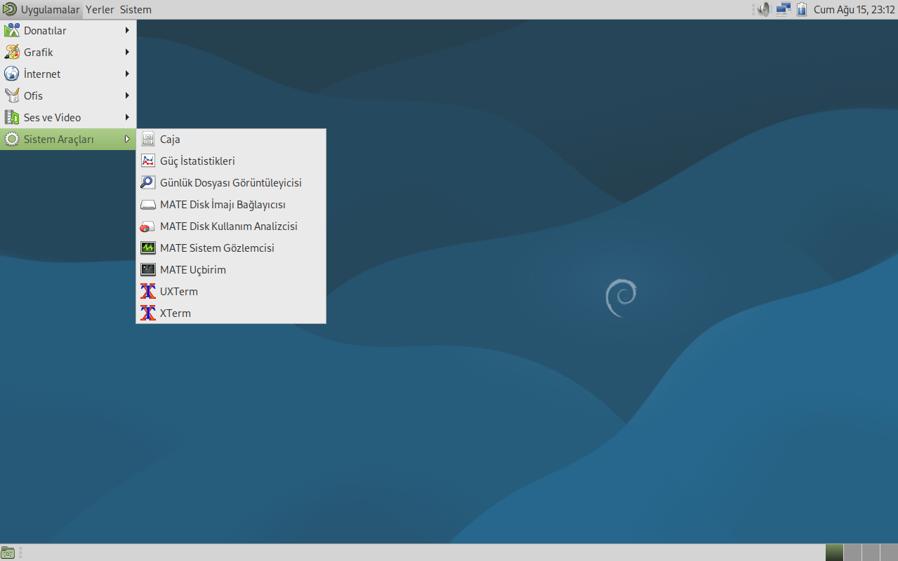

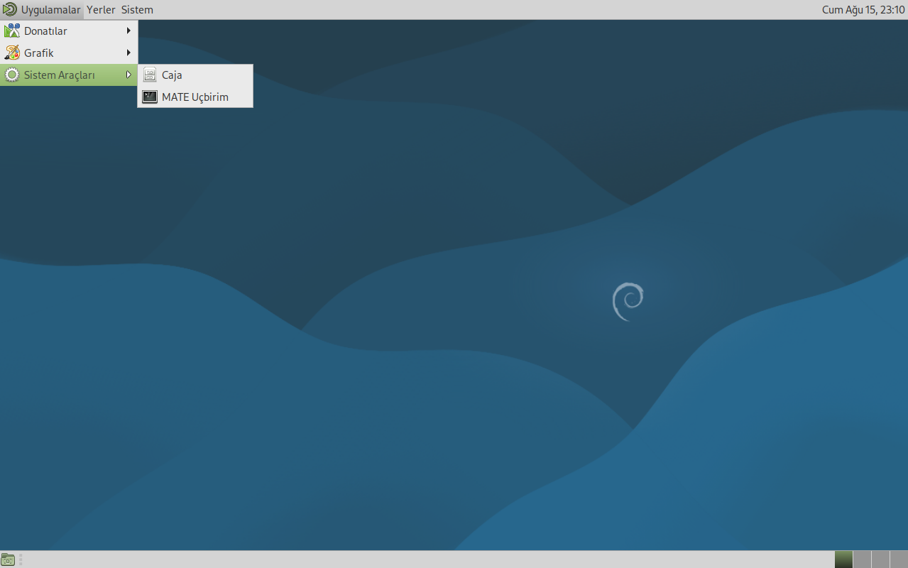

MATE
MATE ile ilgili ufak bir bilgi vermekte fayda var. MATE aslında GNOME 2 olarak da bilinen o eski klasik GNOME arayüzünün devamıdır. Şu an standart GNOME olarak bildiğimiz masaüstü aslında GNOME 3'tür. Fakat GNOME 3'e geçiş sonrası bazı kullanıcılar yeni masaüstü ortamını benimseyemedikleri ya da sevemedikleri için eski GNOME'un kaynak kodlarını alıp çatalladılar ve böylece ortaya MATE çıktı. Eğer siz de eski GNOME'u tercih edenlerdenseniz sizin için en iyi masaüstü ortamı MATE'dir. Yani GNOME 2, yoluna MATE adıyla devam ediyor diyebiliriz. Bununla birlikte çok hafif ve kaynak tüketimi düşük bir masaüstüdür. MATE'i kurmak için sudo apt install mate-desktop-environment-core komutunu girin. Fakat MATE'in minimal kurulumunda ekran yöneticisi yüklü gelmiyor. Bu sebeple masaüstü kurulumu tamamlandıktan sonra ekran yöneticisi için sudo apt install lightdm komutunu girin. Ekran yöneticisini kurduktan sonra sudo reboot komutuyla yeniden başlatın. MATE'in de minimal kurulumunda uygulama mağazası yüklü gelmiyor. Uygulama mağazası için sudo apt install gnome-software komutunu girip yükleyebilirsiniz. Aşağıda minimal kurulumla normal kurulum arasındaki farkı görüyoruz. Yine birçok yazılım minimal sürümde yüklü gelmiyor.

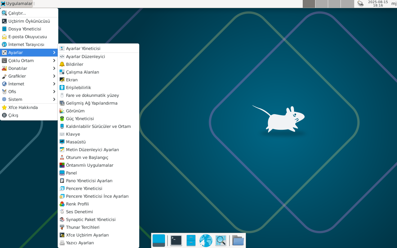

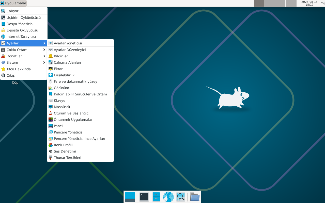

Xfce
Hafif masaüstülerin sanırım en popüleri Xfce olsa gerek. Xfce de tıpkı MATE gibi aslında GNOME 2'den esinlenilerek oluşturulmuş hafif bir masaüstü. GNOME seviyorum ama onun gibi ağır olmasın hafif olsun diyorsanız MATE ya da Xfce sizin için en iyi seçeneklerdir. Xfce için sudo apt install xfce4 komutunu girin. Minimal Xfce'de de uygulama mağazası yüklü gelmediği için sudo apt install gnome-software komutunu girip mağazayı kurabilirsiniz. Minimal kurulumla karşılaştırınca burada da bir sürü gereksiz ofis yazılımları, yazıcı birimleri ve grafik yazılımlarını görüyoruz.

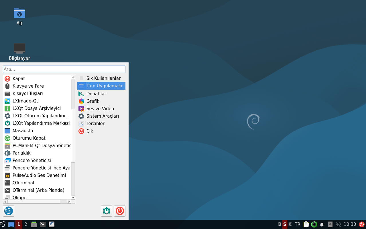

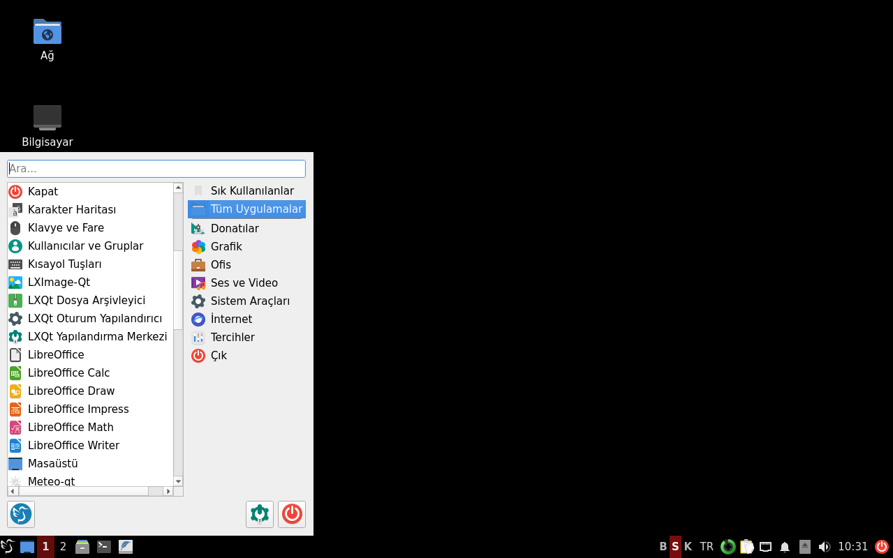

LXQt
Hafif bir masaüstü istiyorum ama KDE Plasma'ya yakın olsun diyorsanız LXQt sizin için en iyi seçenek. LXQt adından da anlaşılacağı üzere Qt tabanı üzerine inşa edilmiş bir masaüstü. KDE Plasma da aynı şekilde Qt tabanı üzerine inşa edildiği için LXQt'yi onun ultra hafifletilmiş hali gibi düşünebiliriz. LXQt için sudo apt install lxqt-core komutunu girin. MATE'de olduğu gibi LXQt'de de ekran yöneticisi yüklü gelmiyor. Bu sebeple masaüstü kurulumunu tamamladıktan sonra sudo apt install sddm-theme-debian-elarun komutunu girin. Yükleme tamamlandıktan sonra sudo reboot komutuyla yeniden başlatın. LXQt'de de mağaza yüklü gelmiyor. KDE Plasma ile aynı tabanı paylaştığı için KDE'nin mağazasını kuracağız. Mağazayı kurmak için sudo apt install plasma-discover komutunu girin. Diğer masaüstüler kadar olmasa da burada da gereksiz yazılımların olduğu görülüyor.

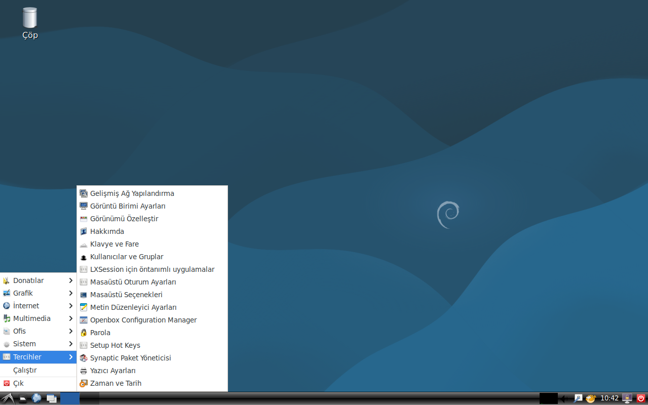

LXDE
Ultra düşük bir tüketim istiyorum diyorsanız bu konuda LXDE'yi en tepeye yazabiliriz. Kaynak tüketimi Xfce'den de MATE'den de LXQt'den de daha düşüktür. 1 GB RAM'e sahip bir bilgisayarda bile canavar gibi çalışır. O derece hafiftir. Yine söylemekte fayda var. İlla düşük donanımlı bilgisayarlara kurulacak diye bir kaide yok. Modern donanımlı bilgisayarlara da kurulup keyifle kullanılabilir. Minimal sürümü tertermiz. Hiçbir şey kurulu gelmiyor. Mağaza kurulumu için sudo apt install gnome-software komutunu girip kurabilirsiniz. Bu arada mağaza yerine daha az kaynak kullanan daha hızlı ve basit bir paket yöneticisi kullanmak isterseniz Synaptic kurabilirsiniz. Synaptic'i kurmak için sudo apt install synaptic komutunu girin. Synaptic paket yöneticisini aynı zamanda Xfce, MATE, LXQt ve LXDE'de de kullanabilirsiniz. Biraz daha karmaşık bir yapısı olduğu için kullanımı GNOME ve KDE mağazalarına kıyasla biraz daha zordur.

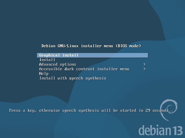

Daha kolay olduğu için grafik arayüzü üzerinden kurulum yapacağız. Bu yüzden Graphical install'u seçip devam ediyoruz.
Eki Görüntüle 2556896
Eki Görüntüle 2556907
Eki Görüntüle 2556909
Eki Görüntüle 2556925
Eki Görüntüle 2556928
En üstteki seçenek olan Tüm dosyalar tek bölümde yazan yeri seçip devam edin.
Eki Görüntüle 2556930
Eki Görüntüle 2556932

Paket kullanım anketine katılmak ister misiniz? sorusuna hayır deyin.
Eki Görüntüle 2556941
Geldik kurulumun en önemli kısmına. Burası minimal kurulumun ilk ve en önemli adımı. Çünkü buradaki masaüstüler gereksiz yazılımlarla yüklü geliyor. Aslında buraya gelene kadar yaptığımız her şey standart kurulum adımlarıydı. Bu bölümde Debian desktop environment ve GNOME'un seçili olduğunu göreceksiniz. Bunların yanındaki işaretleri kaldırın. Sadece standart yardımcı sistem yazılımları seçili kalsın. Devam diyerek ilerleyin.

İlk olarak GNOME'dan başlıyoruz. Görselle örneğini sadece GNOME üzerinden vereceğim. Diğer masaüstü ortamları için tekrar tekrar görsel eklemeyi lüzum görmüyorum. Hangi masaüstünü kurmak istiyorsanız komut satırına o masaüstünün komutunu girmeniz yeterli. GNOME için iki adet minimal kurulum seçeneği mevcut. Kullanıcı hesabımızla giriş yaptıktan sonra sudo apt install gnome-core komutunu girin.
Eki Görüntüle 2556983Eki Görüntüle 2556984
Yükleme işlemi bağlantı hızınıza, sunucu hızına ve donanımınızın paketleri yükleme hızına göre değişkenlik gösterecektir. Yükleme işlemi bittikten sonra sudo reboot diyerek sistemi yeniden başlatın işlem tamamdır. Aşağıdaki görseller minimal ve tam kuruluma ait. Soldaki minimal, sağdaki normal kuruluma ait.

Cinnamon
Cinnamon için sudo apt install cinnamon-core komutunu girin. Kurulum tamamlandıktan sonra sudo reboot diyerek sistemi yeniden başlatın. Burada da görüldüğü üzere grafik, ofis, oyunlar gibi birçok yazılımın minimal sürümde olmadığını görüyoruz. Tüm masaüstüüleri arasında en fazla yazılım farkı Cinnamon'da idi. Minimal kurulumda 48 uygulama yüklüyken normal kurulumda 104 uygulama yüklü geliyor. Arada ciddi bir fark var. Bu arada Cinnamon'un asıl geliştirildiği dağıtım olan Linux Mint'e göre çok daha minimal olduğunu belirtmem gerek. Bazı kullanıcılar eski bulsa da görünüm olarak buradaki halini fazlasıyla beğendim. Unutmadan minimal kurulumda uygulama mağazası yüklü gelmiyor. Uygulama mağazasını yüklemek için sudo apt install gnome-software komutunu girip mağazayı yükleyebilirsiniz.
Eki Görüntüle 2557007Eki Görüntüle 2557009
MATE
MATE ile ilgili ufak bir bilgi vermekte fayda var. MATE aslında GNOME 2 olarak da bilinen o eski klasik GNOME arayüzünün devamıdır. Şu an standart GNOME olarak bildiğimiz masaüstü aslında GNOME 3'tür. Fakat GNOME 3'e geçiş sonrası bazı kullanıcılar yeni masaüstü ortamını benimseyemedikleri ya da sevemedikleri için eski GNOME'un kaynak kodlarını alıp çatalladılar ve böylece MATE masaüstü ortamı ortaya çıktı. Eğer siz de eski GNOME'u tercih edenlerdenseniz sizin için en iyi masaüstü ortamı MATE. Yani bir nevi, GNOME 2 yoluna MATE adıyla devam ediyor diyebiliriz. Bununla birlikte çok hafif kaynak dostu bir masaüstüdür. MATE'i kurmak için sudo apt install mate-desktop-environment-core komutunu girin. Fakat MATE'in minimal kurulumunda ekran yöneticisi yüklü gelmiyor. Bu sebeple masaüstü kurulumu tamamlandıktan sonra ekran yöneticisi için sudo apt install lightdm komutunu girin. Bunun da kurulumu tamamlandıktan sonra sudo reboot diyerek sistemi yeniden başlatın. MATE'in de minimal kurulumunda uygulama mağazası yüklü gelmiyor. Bu sebeple sudo apt install gnome-software komutunu girip mağazayı yükleyebilirsiniz. Aşağıda minimal kurulumla tam kurulum arasındaki farkı görüyoruz. Yine birçok yazılım minimal sürümde yüklü gelmiyor.

XFCE
Hafif masaüstülerin sanırım en popüleri XFCE olsa gerek. XFCE de tıpkı MATE gibi aslında GNOME 2'den esinlenilerek oluşturulmuş hafif bir masaüstü. GNOME seviyorum ama onun gibi ağır olmasın hafif olsun diyorsanız MATE ya da XFCE sizin için en iyi seçeneklerdir. XFCE için sudo apt install xfce4 komutunu girin. Minimal XFCE'de de uygulama mağazası yüklü gelmediği için sudo apt install gnome-software komutunu girip mağazayı kurabilirsiniz. Minimal kurulumla karşılaştırınca burada da bir sürü gereksiz ofis yazılımları, yazıcı birimleri ve grafik yazılımlarını görüyoruz.
Eki Görüntüle 2557012Eki Görüntüle 2557013
LXQt
Hafif bir masaüstü istiyorum ama KDE Plasma'ya yakın olsun diyorsanız LXQt sizin için en iyi seçenek. LXQt adından da anlaşılacağı üzere Qt tabanı üzerine inşa edilmiş bir masaüstü. KDE Plasma da aynı şekilde Qt tabanı üzerine inşa edildiği için ultra hafifletilmiş hali gibi düşünebiliriz. LXQt için sudo apt install lxqt-core komutunu girin. MATE'de olduğu gibi LXQt'de de ekran yöneticisi yüklü gelmiyor. Bu sebeple masaüstü kurulumunu tamamladıktan sonra sudo apt install sddm-theme-debian-elarun komutunu girin. Yükleme tamamlandıktan sonra sudo reboot diyerek sistemi yeniden başlatın. LXQt'de de mağaza yüklü gelmiyor. KDE ile aynı tabanı paylaştığı için KDE'nin mağazasını kuracağız. Mağazayı kurmak için sudo apt install plasma-discover komutunu girin. Diğer masaüstüler kadar olmasa da burada da gereksiz yazılımların olduğu görülüyor.
Eki Görüntüle 2557023Eki Görüntüle 2557024
