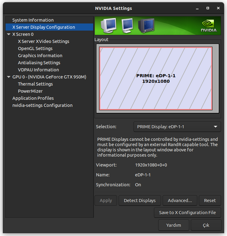

Hocam ciddi derecede yırtılma yaşadığımı fark ettim. NVIDIA Prime Sync özelliğini nasıl aktif hale getirebilirim? Bu özellik tam olarak ne işe yarıyor? Masaüstünde V-Sync'i mi aktif ediyor acaba?

Dosyayı kaydedip çıktıktan sonra update-grub yazmanız gerekir. Bütün adımları tamamlayıp bilgisayarı yeniden başlattığınız zaman PRIME Synchronization özelliği otomatik devreye girer. Bunu şu şekilde doğrulayabilirsiniz;
Resimde görüldüğü gibi Synchronization: On yazıyorsa eylem başarılı olmuş demektir. Bu özelliği açmak bir miktar giriş gecikmesine sebep olabilir. Arayüzde hissedilir olsa da oyunlarda fark edilmiyor. GNOME'da ağırlaşma hissi neredeyse yok, Cinnamon kullandığım zamanda çok belirgin idi.
Eki Görüntüle 1680717
