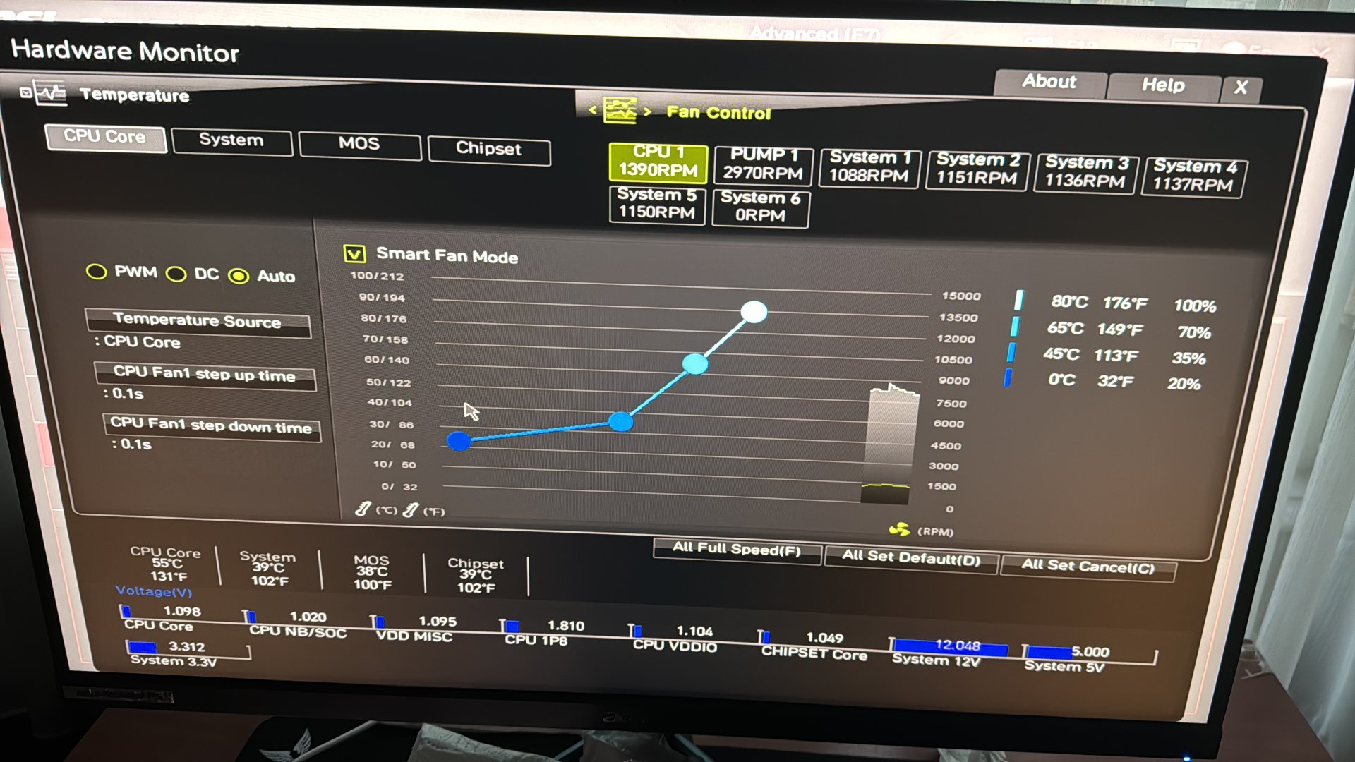

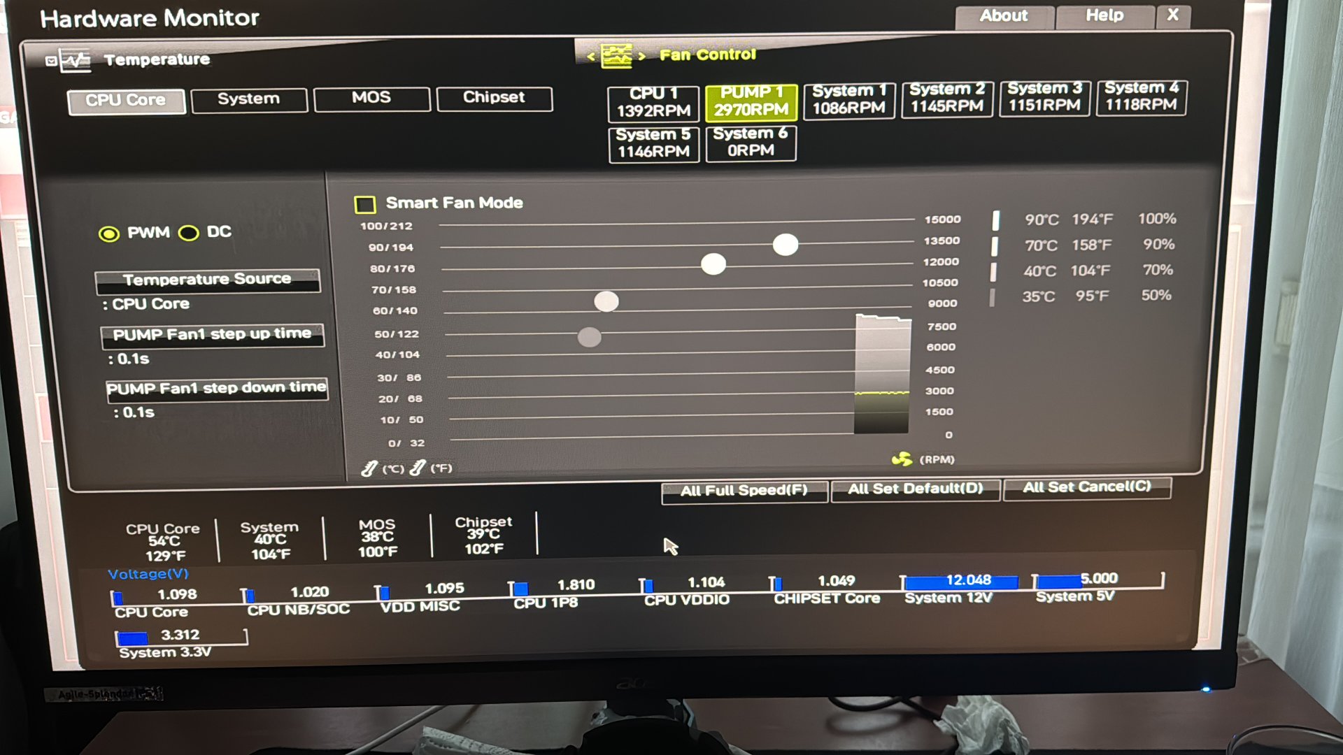

thermal grizzy termal macun kullandım. montaj ve termal macunu kendim sürdüm. sistemin montajı bana ait. pompa sürekli 3000 küsür de dönüyor biostan bakıyorum

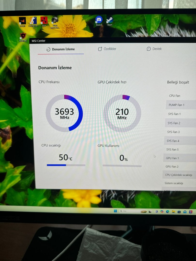

burada ise boşta 50 derece.

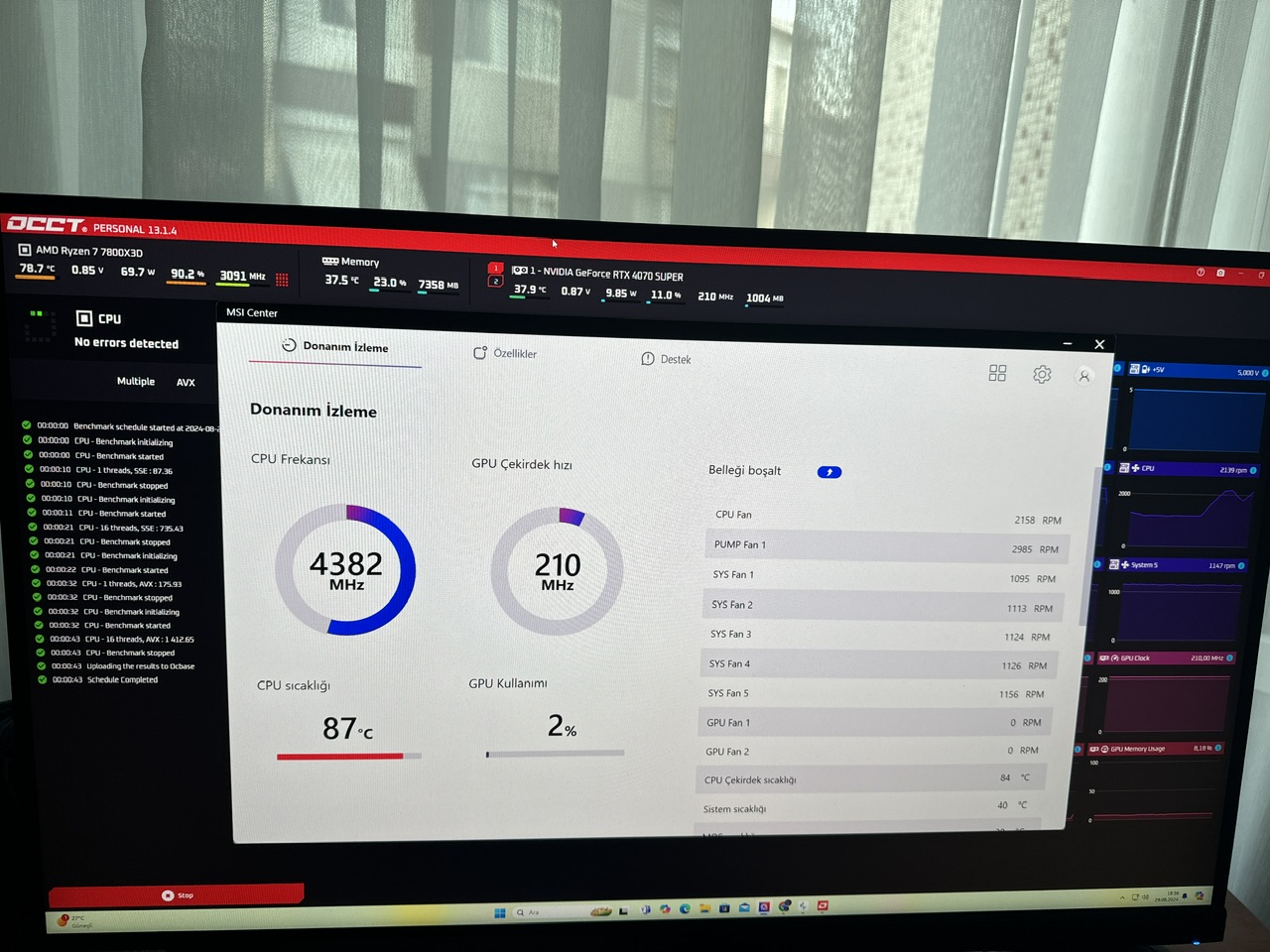

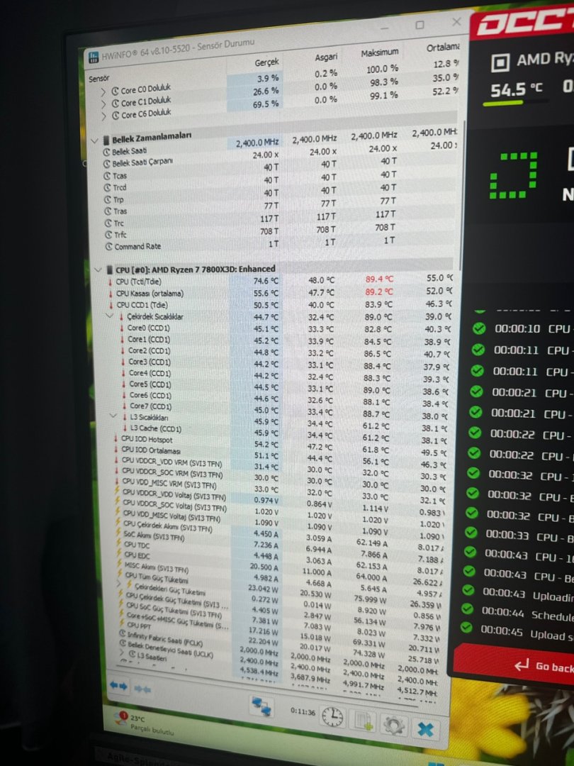

OCCT benchmark 45 second testinde 87 derede ve 89 derede maç gördüm hocam. test sonuçlarını aşağıya bıraktım zaten.

Thermal grizzy termal macun kullandım. Montaj ve termal macunu kendim sürdüm. Sistemin montajı bana ait. Pompa sürekli 3000 küsur de dönüyor BIOS'tan bakıyorum.
Burada ise boşta 50 derece.
OCCT benchmark 45 second testinde 87 derede ve 89 derede maç gördüm hocam. Test sonuçlarını aşağıya bıraktım zaten.
Sıcaklığa kafayı fazla takıyorsunuz. Stres testinde 89 derece çok normal. Boşta 50 civarı benimki de fırlamalarla 65 civarına kadar çıkıyor. Üst seviye işlemcilerde bu durum aşırı normal. Intel'in 14700k ve 14900k gibi modelleri 95-100 dereceleri görüyor. Dünyanın en güçlü oyun işlemcisi 30 derecede mi çalışacak? Birçok kişiden ve testlerden gördüm stres 90 dereceler çok normal. Boşa kendinizi üzüyorsunuz. Bu işlemciler yüksek ısıda çalışması için tasarlanıyor. Ryzen 7 veya Intel 7 olanların hepsi böyle. Hele sonunda X, X3D, k ve ks gibi olanlar aşırı ısınıyor.
Dert etmeyin bu kadar all Core -15 ver oyununu oyna bu kadar. Kendinizi strese sokmaya değmez.
Avutmak için söylemiyorum bu arada. 7800x3D ısınıyor diye 1000 tane konu bulursunuz. Tüm forumlara veya kaynaklara bakın sizin gibi ısınmasından yakınan bir sürü insan bulursunuz. 3-5 insanda olsa bu sorun olurdu herkeste varsa bu fabrika çıkışı böyle olduğu anlamına gelir. Boştada ısınacak yüktede ısınacak. Ryzen 3 1200 kullanmıyorsunuz. Top tier işlemci kullanıyorsunuz. Rekabette öne geçmek için işlemci üreticileri işlemcileri sonuna kadar zorluyor. Neden 1-2 FPS öne geçmek için. Doğasında var 7800x3D'nin ısınmak.
