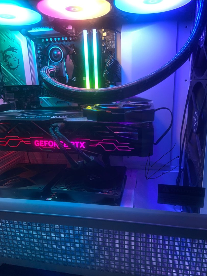

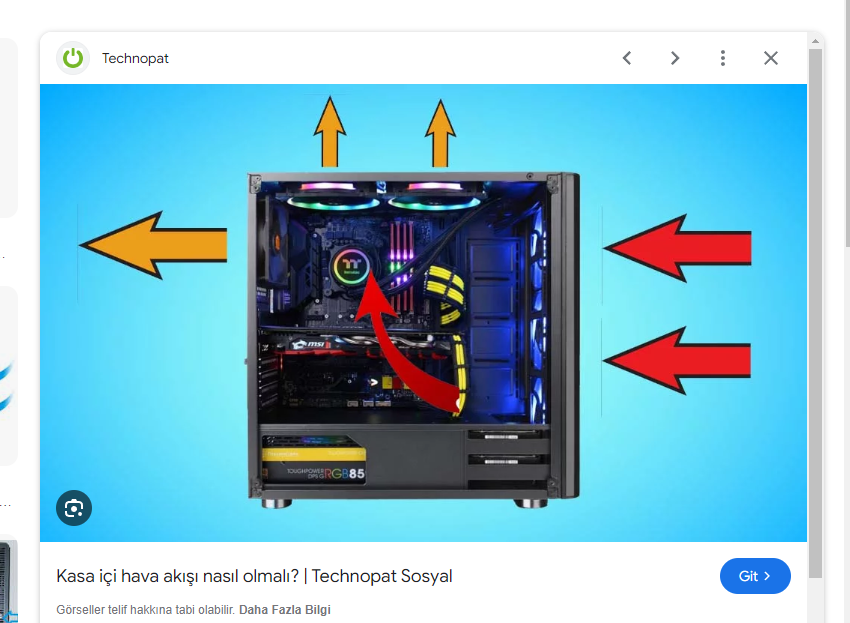

hocam ilginiz alakanız için teşekkür ederim öncelikle. attığınız peçeteli fotoğrafta soğutucunun radyatörü içeriye doğru mu çekiyor havayı ? yoksa kasanın başka bir yönümü orası ?
Hocam ilginiz alakanız için teşekkür ederim öncelikle. Attığınız peçeteli fotoğrafta soğutucunun radyatörü içeriye doğru mu çekiyor havayı? Yoksa kasanın başka bir yönümü orası?

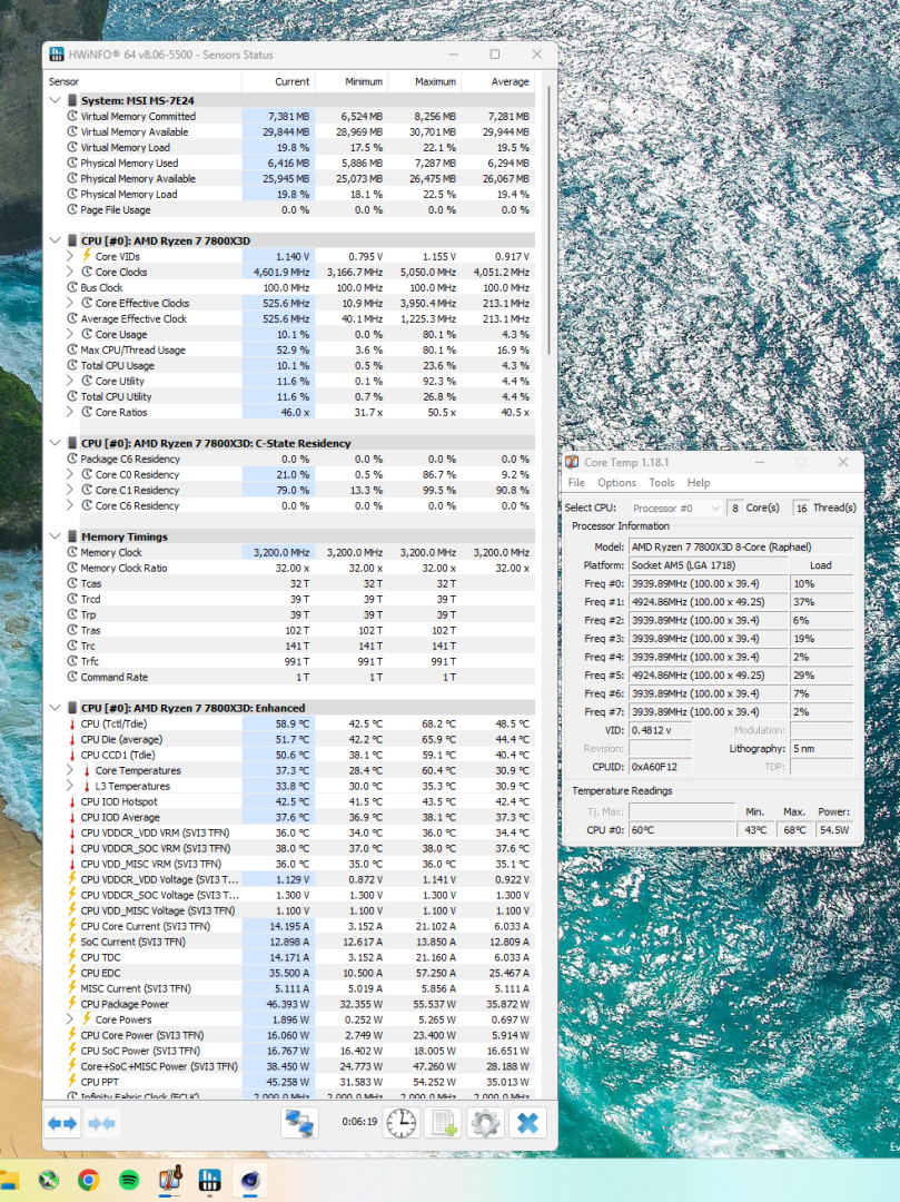

Radyatör üstte. Kasanın önündeki Arctic F12 fanlar. Ben fanları değiştirdiğim için hava akışı çok iyi o yüzden örnek vermek için fotoğrafı paylaştım. Öndeki fanlar içeriye geçiyor üstteki fanlar dışarıya atıyor. Resimdeki gibi olmalı. Sistemdeki tüm fanlar 80 dereceden sonra %100 olacak şekilde ayarlı. Boştaki sıcaklığınıda paylaşıyorum. İşlemci ayarları default.

psu iade gerçekleşti haftaiçine kadar 850w bir kaliteli psu ile tekrar sistemi test edip sizinle paylaşıcam hocam. kasa fanları attığınız görseldeki gibidir. ekstra olarak aşağıda 3 tane kasanın kendi fanı mevcut onlarda içeriye takviye yapmaktadır.
