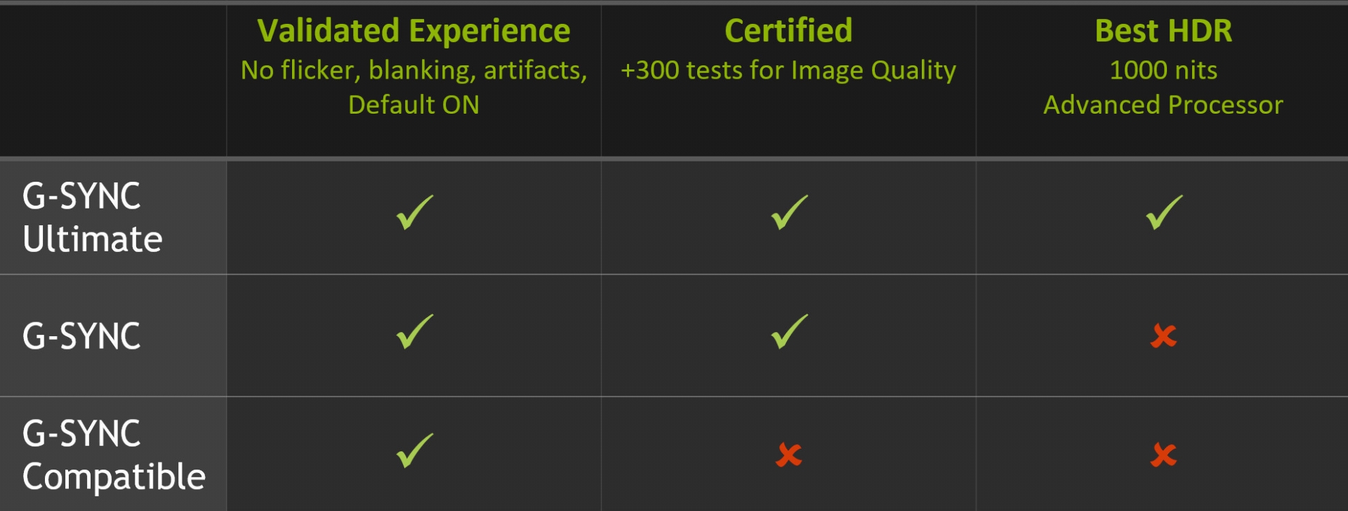

G-Sync Ultimate yani monitörün içinde G-Sync çipi olmadıktan sonra çok da bir farkı yok.
Eki Görüntüle 1766936
En lazım olan özellik ekran yırtılmasını önlemek o da G-Sync uyumlu monitörlerde de çalışıyor.
